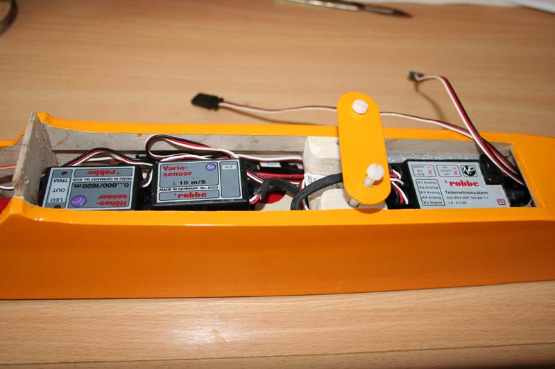

De telemetriezender, de hoogte-, vario- en toerensensor zijn ingebouwd.
