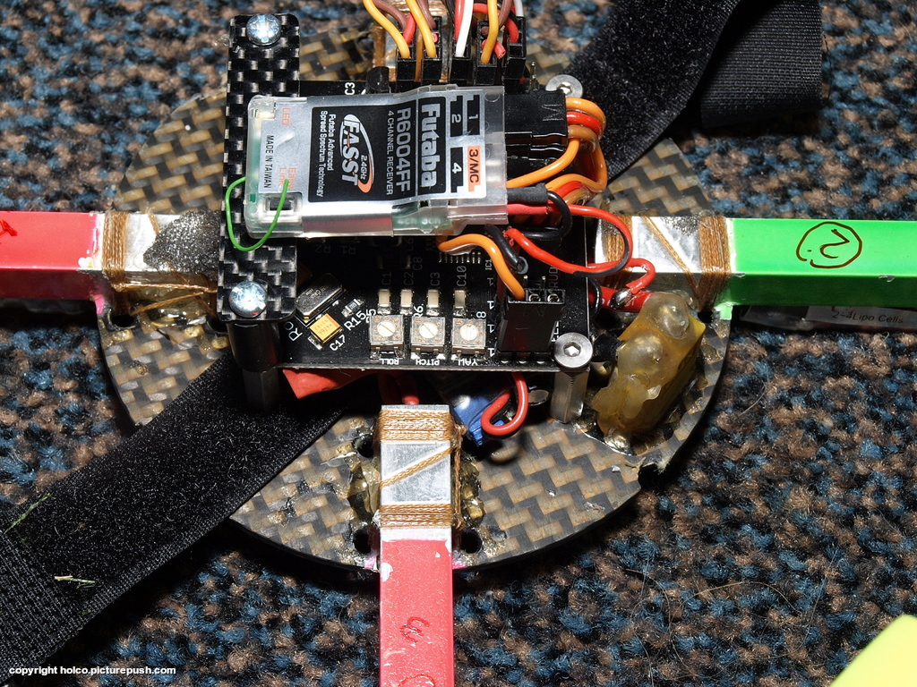

De standen van mijn potmeters met de V4.7 firmware.
Vandaag met John en Jacco de firmware erop gezet Mario.
Volgorde van de motoren aangepast, gyro's gereversed, potmeters omgezet en een hoop moeite later vliegt ie nu als op rails.
Heading hold op de nick en de roll.
Je begint met hooveren en eventueel wat trimmen dat ie recht hangt, nicken en tot de volgende bocht hoef je niet meer te sturen.
Fantastisch. Wind of geen wind maakt niets uit.
Echt een aanrader.:p
