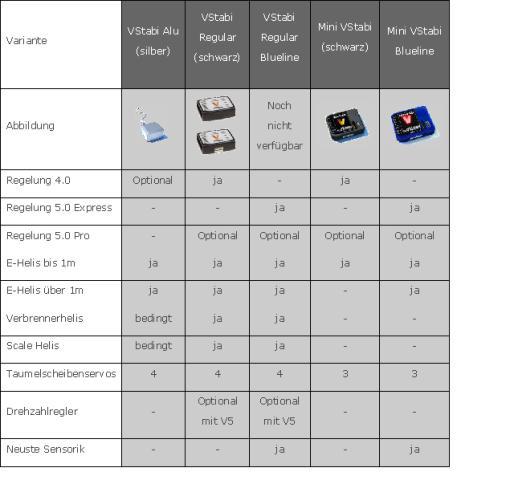

De full V-Stabi heeft ook enkel een meerwaarde op nitroheli's. Op een electro is er geen enkele reden meer om niet voor een mini VBar te gaan (de blauwe dan), en dan ben je sowieso al een stuk goedkoper af met gelijke performance.
Enige voordeel van de full VBar is dat je de sensor op een andere plaats kan zetten waar minder trillingen zijn. En misschien die governorfunctie maar als je met een degelijke regelaar op je electro vliegt heb je niet meer nodig...
Ja, ik denk dat je wel gelijk hebt, verder moet er plek op de heli zijn, waar normaal de gyro zit, om de mini v-stabi eenheid te plaatsen.
Hieronder de verschillen :
full
heb net even gekeken en de afmetingen in vergelijking met een spartan ds760 :
mini v-stabi : 28x37x13mm , 11gram
spartan ds 760 : 28x28x12 , 16gram
