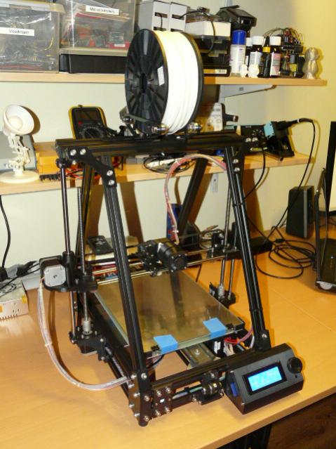

Hierbij een fotootje van een printer die ik in opdracht heb gebouwd.
Het is een "extra large" uitvoering van de printer die ik zelf heb. Bouwvolume (XYZ) = 200x290x245 mm
full
Mooi apparaat, ziet er netjes uit. Is dat openbeam of makerbeam?
Heb je de volledige hoogte van de build size al eens gebruikt? gaat dat goed ivm. afstand tot heated bed?
Geen van beide. Het zijn 20x20mm Misumi extrusieprofielen. Deze printer is niet voor eigen gebruik en ik heb er, behalve wat kleinere testprints, geen grote prints mee gemaakt. Mijn eigen printer heeft dezelfde bouwwijze, maar is iets kleiner. Daarmee heb ik tot ca. 200mm hoog geprint. Dat ging op zich prima.
Thanks. Op zich zitten er nog genoeg verbeterpunten aan, zeker qua bekabeling (ik denk dat ik de volgende keer alle draden van de stappenmotoren maar vervang door meeraderige kabel). Maar de constructie is in ieder geval stevig genoeg. Je kunt deze printer bij wijze van spreken met één hand aan het frame oppakken, in de auto zetten en vervolgens op de plaats van bestemming de stekker in het stopcontact steken en direct beginnen met printen.
Misumi schijnt lastig te krijgen zijn voor particulieren, maar wel goedkoper dan openbeam of makerbeam. Heb jij het via werk of een andere instantie met BTW nummer gekocht, of heb je een adres waar een particulier het ook halen kan?
Ik heb mij daar nog niet verder in verdiept, maar omdat ik mogelijk in de toekomst nog een Kossel wil bouwen, kun je een indicatie geven van wat Misumi inkoop kost? (er vanuit gaande dat ik het zelf kan inkopen met btw nummer etc)
Ok, bedankt, dat valt nog alleszins mee. Dan zou een kossel qua frame ex bouten moeren etc zo'n 30 euro kosten. Goed te doen dus.

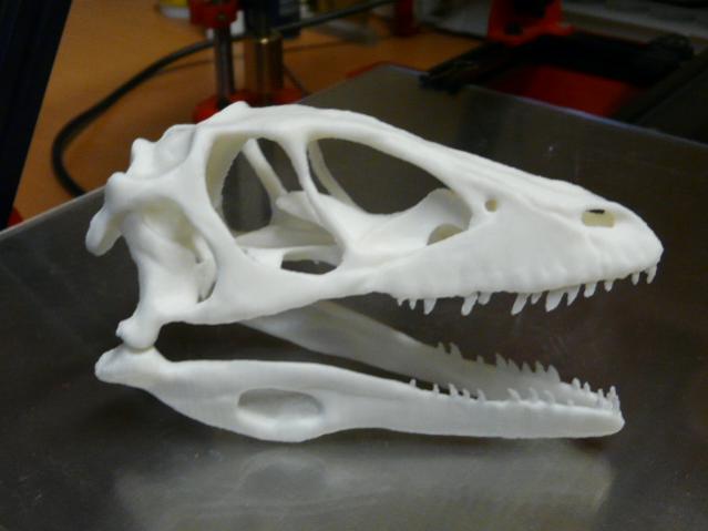

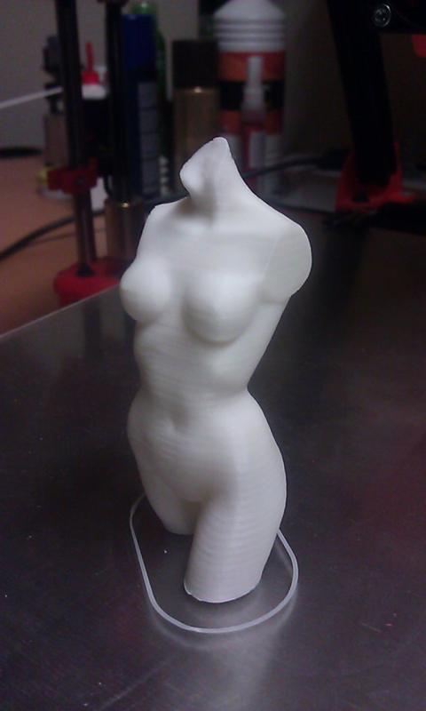

Vandaag een beetje aan het knutselen geweest met mijn eigen MendelMax. Voornamelijk esthetische dingetjes (voeding netjes weggewerkt in het frame, "echte" aan/uit knop gemaakt i.p.v. gewoon iedere keer de stekker uit het stopcontact trekken) Maar ook een andere X-carriage gemonteerd, zodat ik nu eindelijk eens een normale koelfan kan monteren (deed ik tot nu toe met een bureauventilator, wat op zich prima werkt, maar wel een beetje een hack-oplossing was)
Even een testje op 0.15mm laaghoogte in wit PLA. Maandag komt er als het goed is een rol smart-abs binnen. Eens kijken of dat echt zoveel minder warpt als gewoon abs.

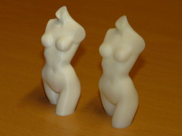

Nou, het smart-abs mag ook blijven! Links PLA, rechts smart-abs. Alle instelllingen gelijk, behalve natuurlijk de temperatuur van de kop en het bed. Alleen jammer dat het tot nu toe -voor zover ik weet- alleen in "natural" en zwart te krijgen is.
