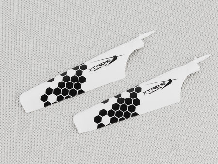

Omdat het regent en ik me verveel maar een setje bladen besteld voor de Solo Pro (Xtreme Blade, White / Hex) Ben benieuwd of het nog verschil maakt.
Dat is toch wel een geldige reden vond ik ;)
