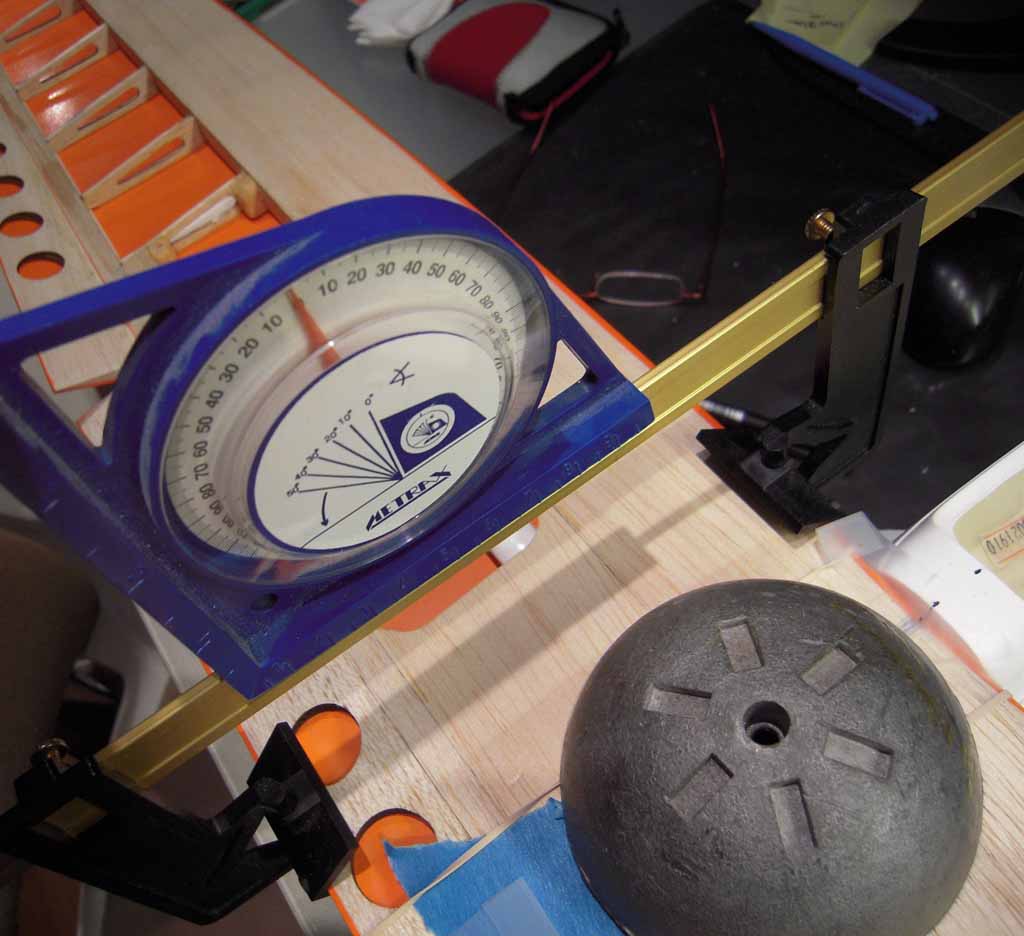

Maar het is ook wel handig om een Great Planes incidence metertje in huis te hebben. Dan stel je het profiel in als semi-symmetrisch. En op een hoek gelijk aan de Robbe Puma. 0,7 tot 1º zo iets? Staat op de tekening... Die hoekmeter word om voor en achterlijst geprikt.

Meten van de instelhoek doe ik met een los veel nauwkeuriger metertje van de bouwmarkt (Hornbach). De meter van GP is veel te lomp op het 'mes' van de aanwijzer, en blijft hangen. De Hornbach metertjes zijn goed. Ik er een stuk of wat liggen, dat betekend dat je daarmee goed van alles aan je kist kunt meten... tegelijkertijd... Het stabilo is je referentie en staat op 0º. En geheel daarom dat niet gaan verstellen. Je ziet, de klemmen van de meter klemmen om de voorlijst en achterlijst. Zo centreert het automatisch en krijg je de koorde-as ook direct goed te pakken.
Stabilo laten voor wat het is. Staat op de datumlijn. Je gaat te veel variabelen instellen als je dat ook nog eens gaat verstellen. Dan ben je je domping aan het stellen, je stabilo en dan ook nog eens je draagvleugel. Dat is als een klotsende emmer met water...
De instelhoek van de draagvleugel staat eigenlijk niet goed aangeduid op de tekening. Alleen de hoek van het aanliggende vlak aan de romp is vermeld. Dat is niet de werkelijke instelhoek. Die loopt van het midden/hart van de ronding van de voorlijst naar de achterlijst. De koorde. Dus die instelhoek is in werkelijkheid veel groter. Wat die hoek werkelijk is zou ik in Photoshop moeten nameten. Maar is behoorlijk.

die meter heb ik! (als ik m weer terug krijg van een zeer gerespecteerd bouwer op dit forum :D)

wat wel opvallend is; op tek staat slechts 0,5grd instelhoek verschil (vleugel 1,5 en stab 1,0) zo veel is dat niet toch?
Instelhoek Vleugel door femmo geplaatst op 14 jun 2016 om 10:06
De werkelijke hoek moet je meten op de lijn vanaf het linker pijltje "75mm" (dus daar waar de voorruit de vleugelneus raakt). tot de scherpe rand van de vleugel achterlijst.
Die lijn staat véél schuiner, maar dat is wél de werkelijke invalshoek
Geloof me, je kunt rustig die vleugel 10 mm ophogen aan de achterzijde, en als je dat niet gelooft, probeer het dan eerst met 5 mm, je zult zien dat hij dan nog steeds behoorlijk klimt en daalt als je van volgas naar stationair gaat, en enorm moet down trimmen
