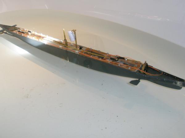

Eindelijk zover dat ik het een en ander kan testen in de badkuip,het verlijmen van het bovendek gaf wat problemen,maar uiteindelijk opgelost.

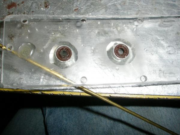

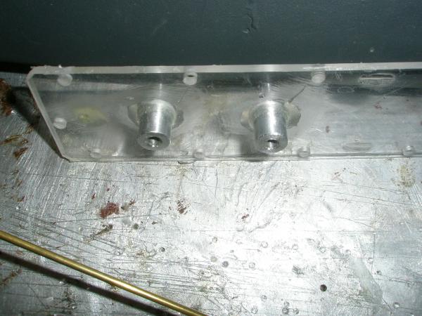

De doorvoeren lekken langs de simmerringen, maar met geleidingsbussen moet dit ook opgelost zijn,dus werk voor de draaibank.

de simmieringen verkeerd om geplaats misschien:rolleyes:
mvg
Frederik:D:D

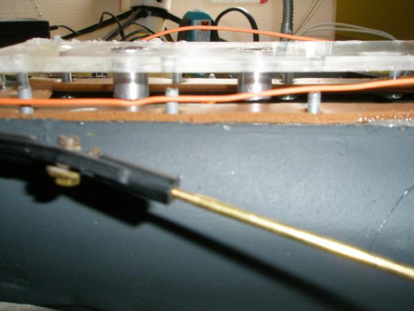

Ik heb ze er goed ingeplaatst Frederik, maar door het omtrekken van de servostangen ontstaat er via de as druk op de ringen, waardoor het water erlangs komt.
Gisteravond heb ik de bussen gedraaid waardoor omtrekken van de as niet meer kan gebeuren,maar toch bedankt voor het meedenken

Het klopt wat je schrijft Hein, maar ik vaar nu al ongeveer 20 jaar met mijn VIIC en schuivende bewegingen gaat ook heel goed,de servostangen zijn wel van rvs geen idee of dat uitmaakt, maar het werkt nog steeds goed.
Bij mijn kleine duikboot maak ik inderdaad gebruik van een draaiende beweging, heb ik de servoas vertikaal door het dek gebracht ivm te weinig ruimte om het op de normale manier te doen.
Heb het vanavond uitgeprobeerd en ze werken nu zonder lekkage door de geleidingsbussen.

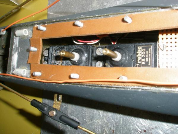

Foto's zeggen inderdaad meer als woorden Jan, hier zoals ik het heb gedaan bij mijn VIIC en ook hoe het werkt bij de Dolfijn

hallo manfred
bij de 7 c heb ik het ongeveer ook zo gedaan
maar inplaats van die stukjes die jij gebruikt heb ik gewoon luster klemmetjes(kroontjes)genomen en daar meteen het kogelkopje van de koppeling op vast gezet
en aan de servo kant zit het kogeltje gewoon aan het wtuur horentje vats met een schroefje
de akula is met allemaal zulke stuur stangen uitgerust geworden
daar het in deze romp nogal smalletjes aan toegaat had ik gewoon niet meer plaats om de stuur stangen langer te maken en heb ik ook dus voor deze oplossing gekozen

hallo manfred
hier een foto van hoe ik het opgelost heb
en hier een foto van het geheel
groetjes raf
