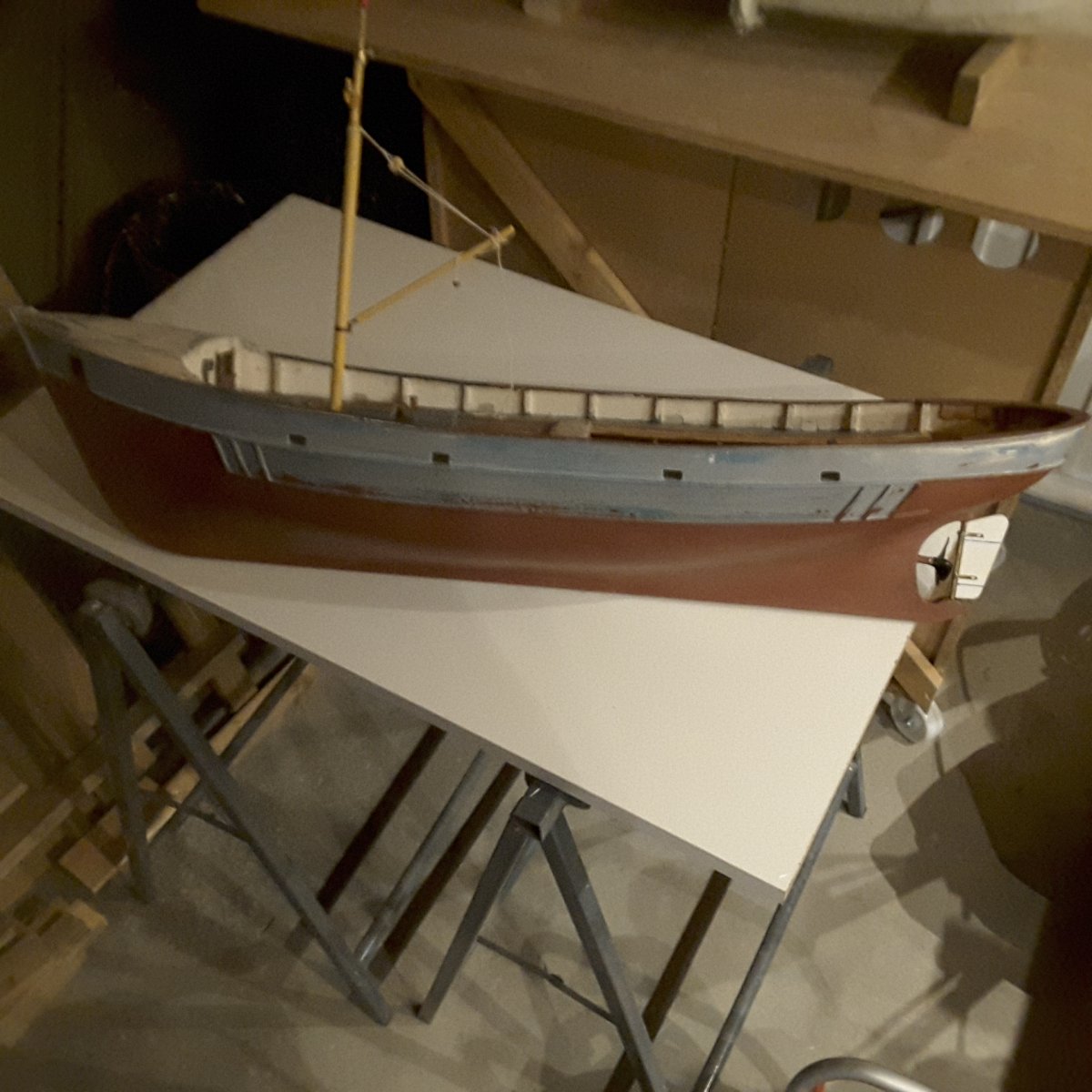

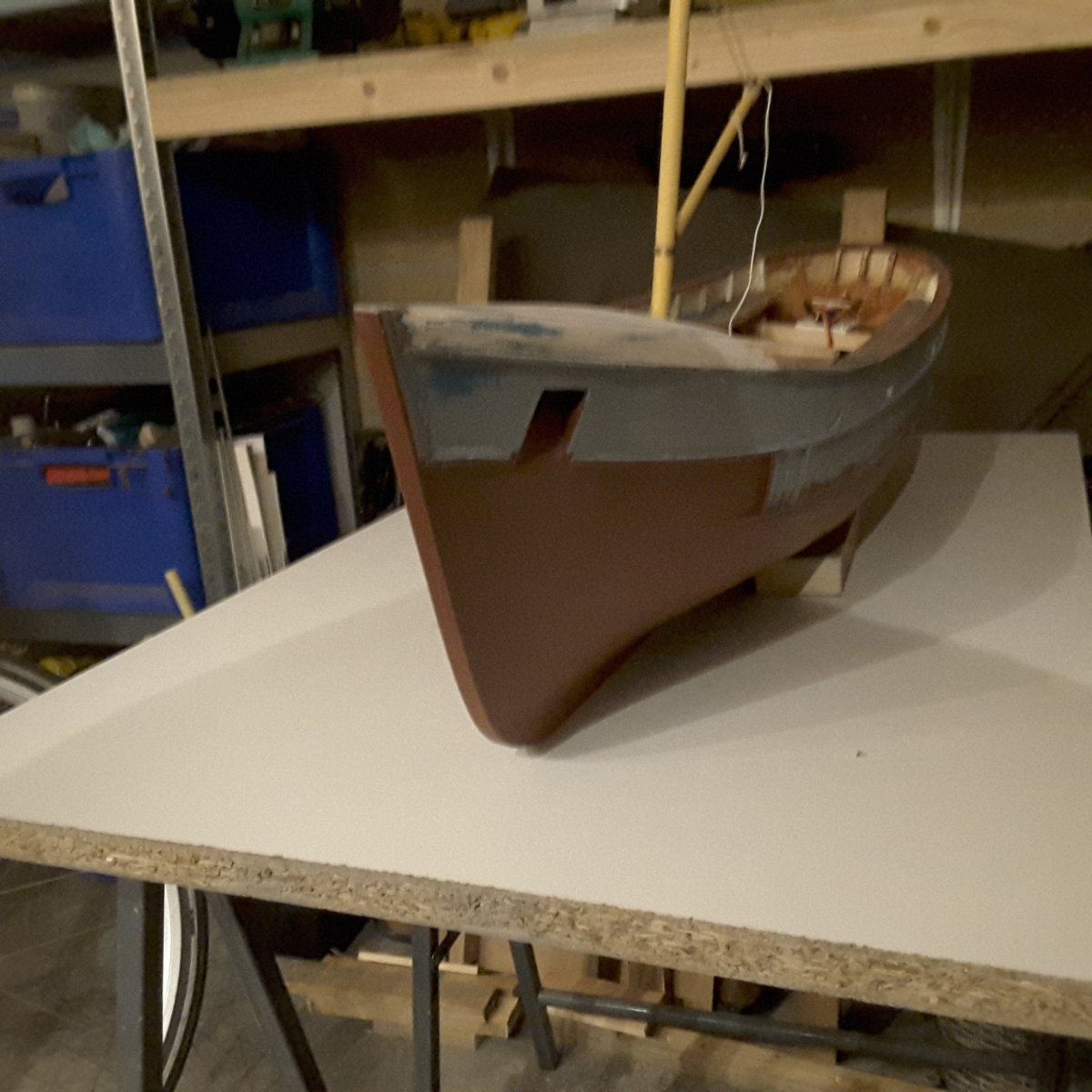

De Nordkap is vandaag onder handen genomen om haar klaar te maken voor in het dok. Om een beetje meer beleving te creeren, heb ik besloten haar voor te doen alsof ze in "groot onderhoud en herstel" verkeerd.
Na een paar momentjes grondig onderzoek kwam ik er al gauw achter dat de bouw, waarschijnlijk jaren geleden, niet zo nauwkeurg gewerkt is mbt afwerking. Reden temeer om haar eens grondig aan te pakken.

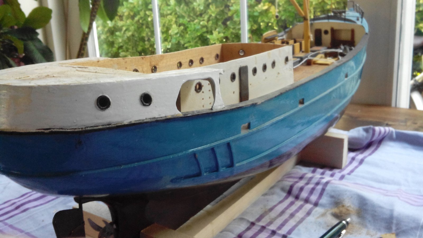

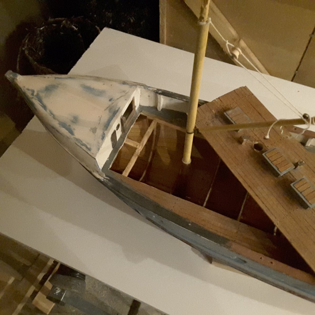

Ik ben begonnen om het dek kaal te maken. De relingen van de boeg en de mast verwijderd. Daarna heb ik de bovenbouw en stuurhut voorzichtig losgesneden.

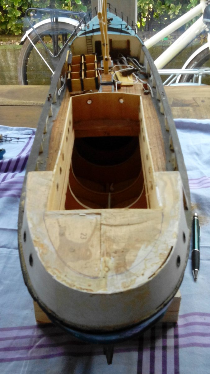

In de romp zaten aan de bovenkant van van de spanten nog langsbalken. Ook deze zijn nu weggehaald om straks toegang te krijgen voor inbouw van een beetje rc werk.
Aan het achtersteven was veel plamuurwerk verricht en is verwijderd. Het opbouwen kan over niet al te lange tijd beginnen en ik denk dat ik het restauratiewerk tot de meniekleur af ga werken (beleving).
Mooi klusje om in de tijdelijke woning op de keukentafel uit te voeren.
Groet Dennis

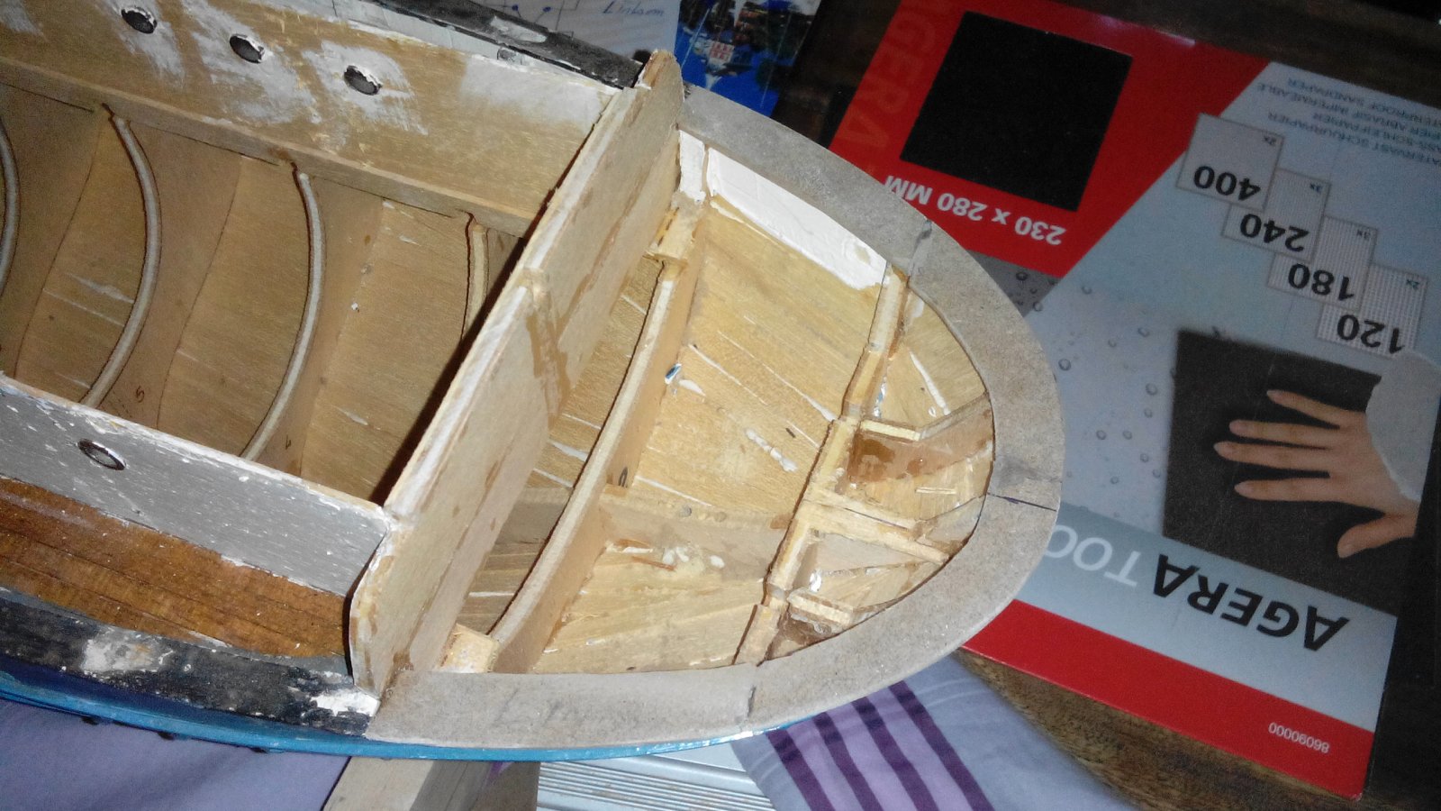

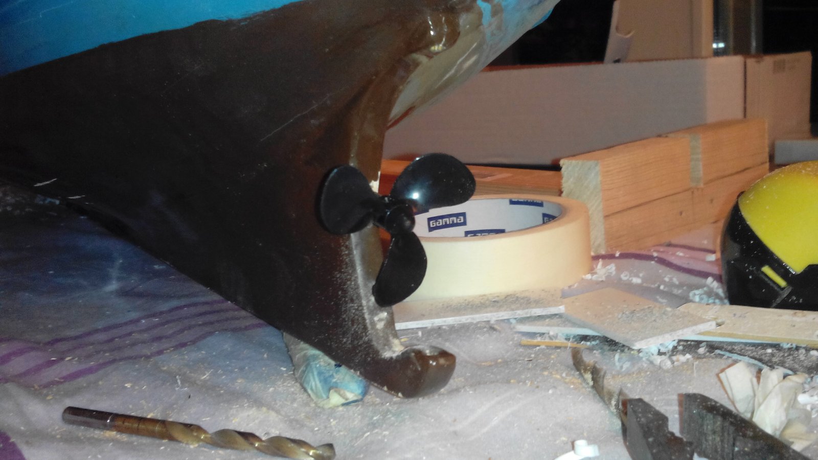

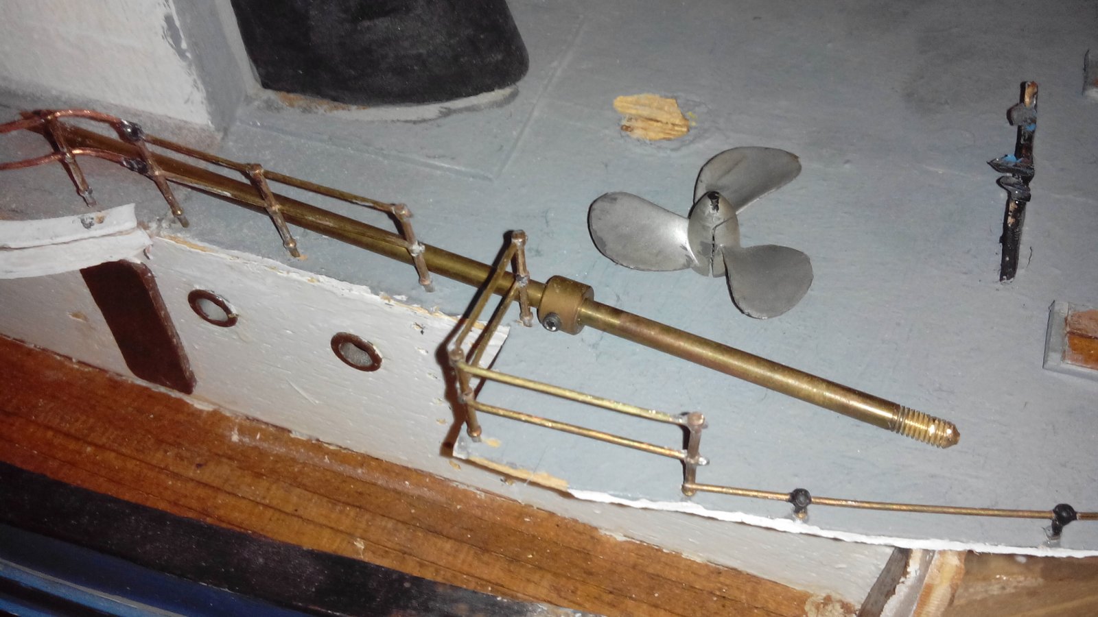

Afgelopen dagen bezig geweest met het open maken van het achterschip. De statische onderdelen uitgebouwd zoals het roer en de schroefas. Morgen ga ik een nieuwe as en schroef halen.
De rand(?? )tussen de romp en de achteropbouw was dusdanig aangetast dat deze moest worden vervangen. Omdat ik met beperkte materialen en gereedschappen zit, heb ik dit met wat stukjes hout in elkaar geknutseld.
Ook de relingen zijn ontdaan van een dikke laag zwarte verf. Deze was zo dik dat de details van de paaltjes in het niets waren verdwenen. Alles netjes gericht en op wat soldeerherstel na zijn de relingen goed uit de verf gekomen ;-).

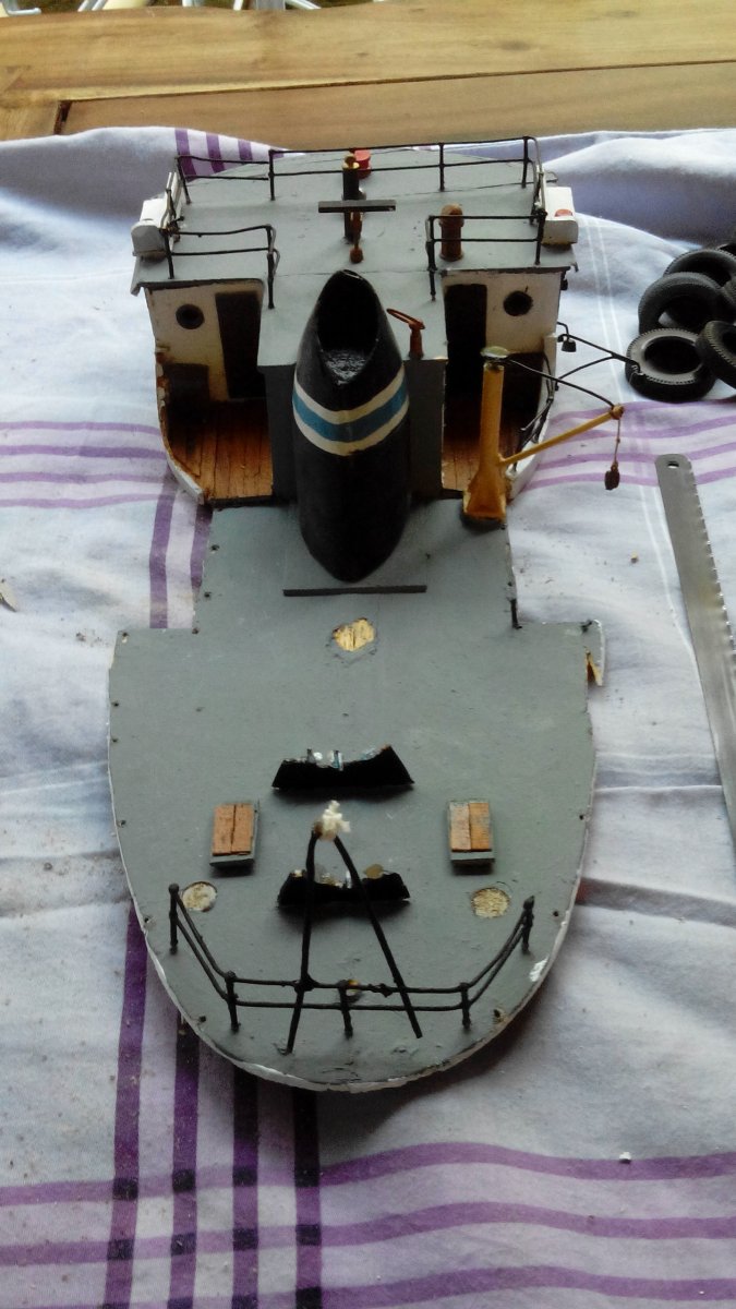

Vandaag weer een paar stappen gemaakt aan het renovatiewerk. Het dekhuis op het 1e dek is vervangen. De houten wanden waren geheel uitgedroogd en gescheurd. Nu zijn de wanden van styreenplaat gemaakt. Ook heb ik rekening gehouden met de toegankelijkheid naar de motorruimte. Het dekhuis word een geheel met de stuurhut wat geheel demontabel blijft.
Ook is het achterdek op het 2e dek vervangen. Van het weekeinde worden deze delen tot een unit gemaakt.

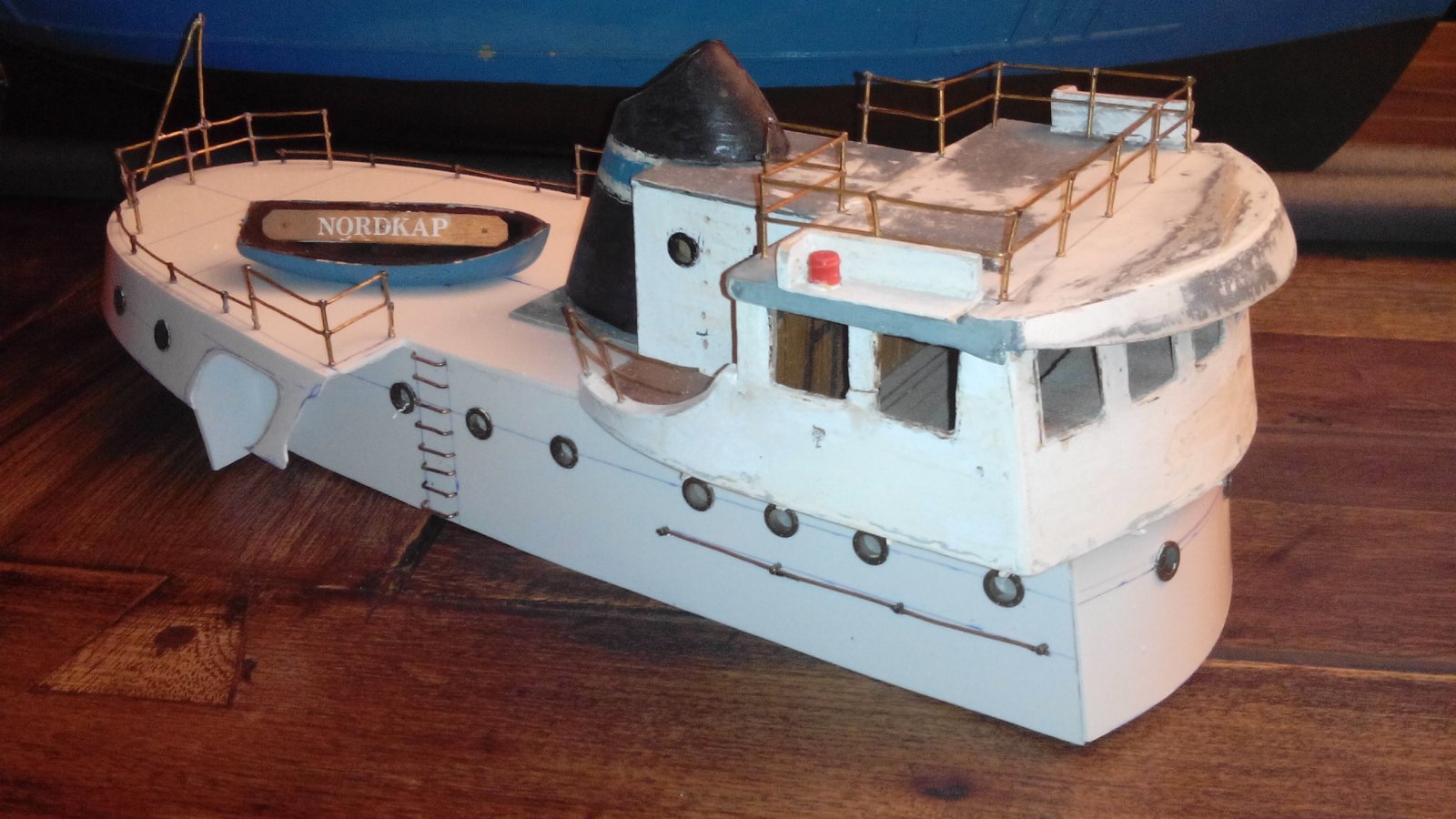

De afgelopen dagen nog wat uurtjes doorgebracht op de werf. De laatste delen van de kajuit opbouw zijn op zijn plaats gebracht. De totale opbouw is nu demontabel geworden en sluit prima aan op de rand aan de romp.
De patrijspoorten, beglazing, de gaatjes voor de relingen en trapsporten en nieuwe kajuitdeuren worden vandeweek aangebracht. Daarna gaat de opbouw in de menie.

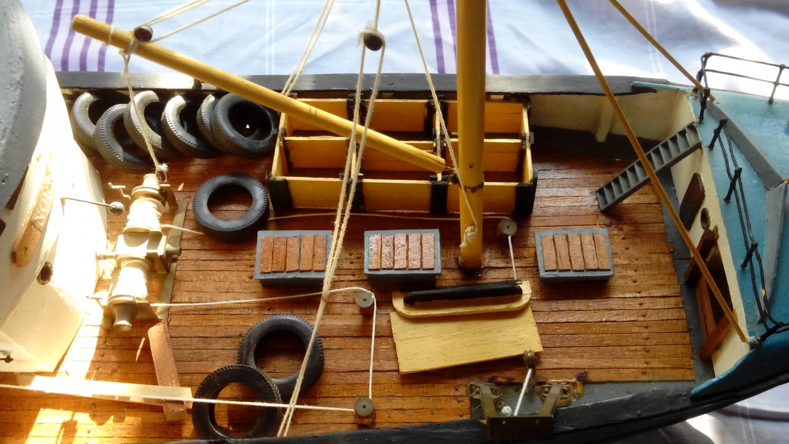

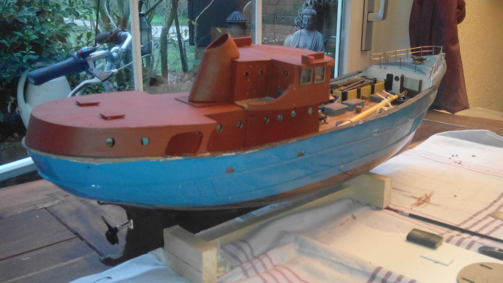

De foto hieronder geeft mooi weer hoe de opbouw er in nieuwbouwstaat uit gaat zien. De verdere losse opbouwapparatuur zoals dekkranen spots en radar ed worden op het dek opgeslagen.
Groet Dennis

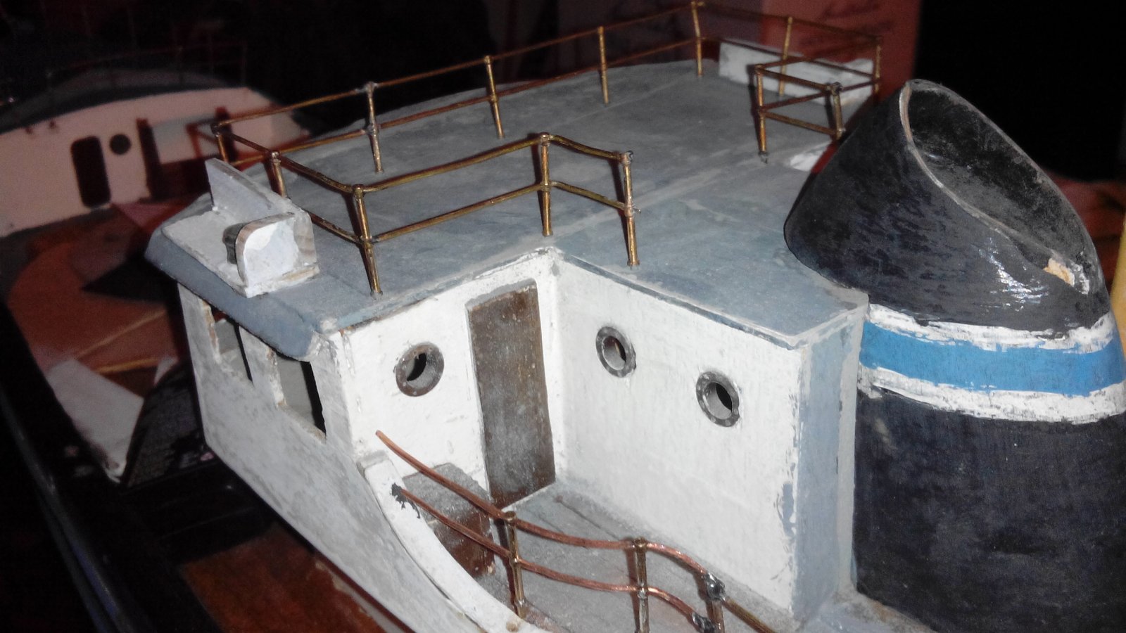

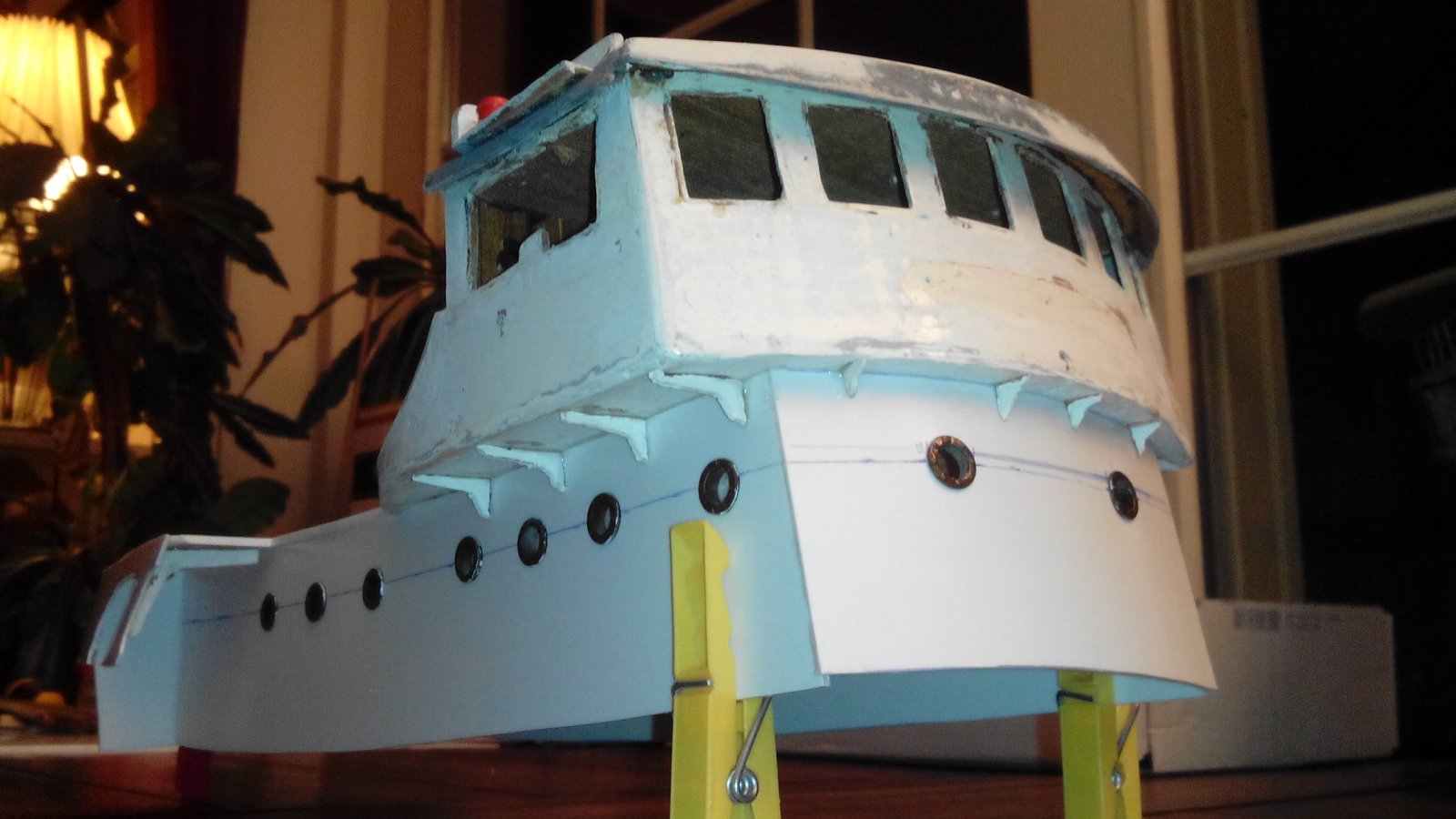

Vandaag zijn van de opbouw en stuurhut alle losse onderdelen even verwijderd om de schilders even hun gang te laten gaan. Al het nieuwe staalplaat is voorzien van een laagje menie en doet nu de werkelijkheid van een nieuwe opbouw mooi verbeelden.
De kozijnen zijn inmiddels in de stuurhut geplaatst en van binnen voorzien van een zeil tegen verspatten. Later worden de patrijspoorten nog aangebracht en komen binnen nog een paar felle werklichten te hangen.

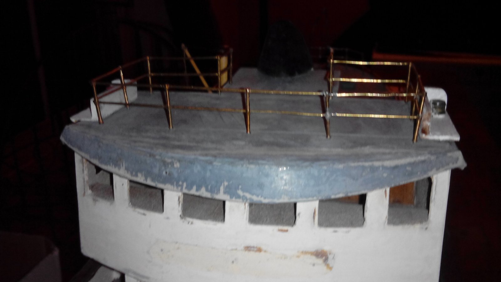

Morgen ga ik met de kap van de
boeg aan de slag. Ook de kap is te verouderd om het relingwerk nog terug te plaatsen. Deze ga ik bekleden met stuk transparant kunststof wat is overgebleven van verpakkingsmateriaal. Ik maak dus een nieuw stukje huid over het bestaande deel heen.

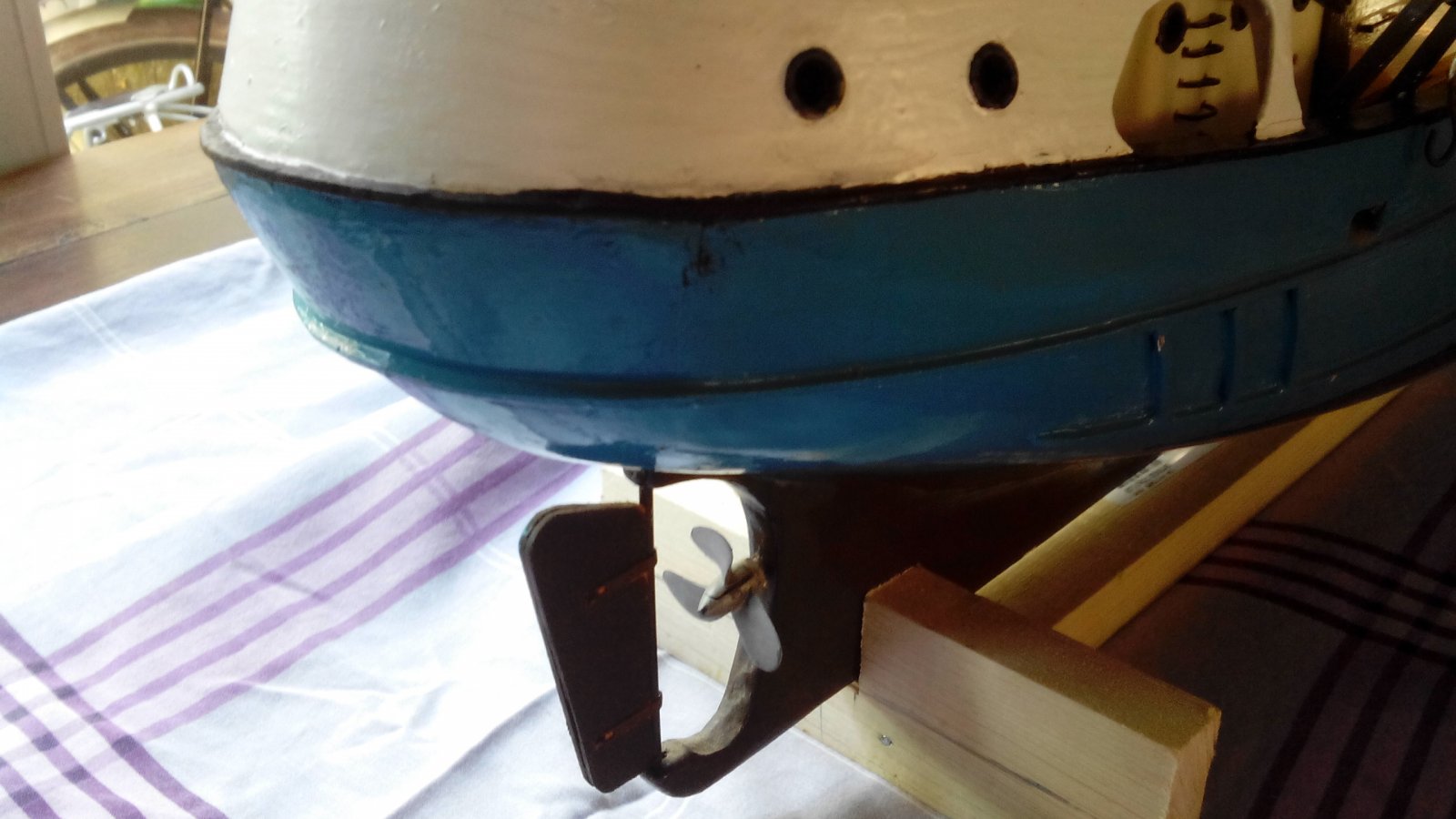

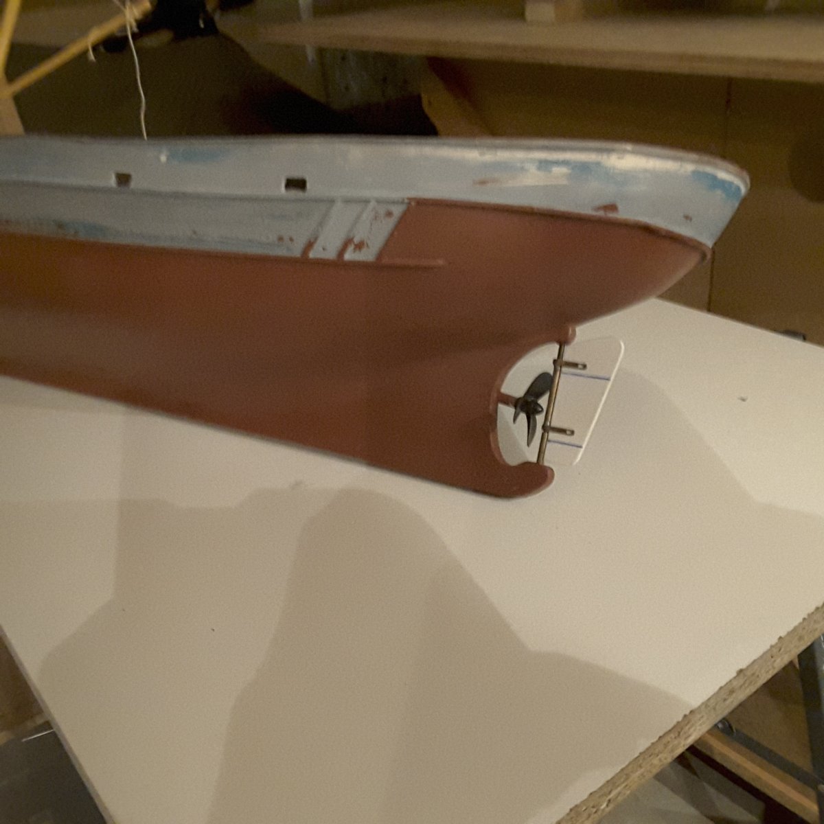

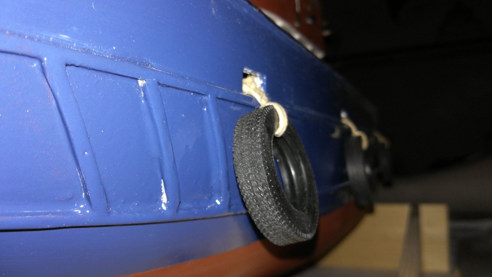

Met de Nordkap is inmiddels een doorstart gemaakt. In afgelopen weken heb ik de nogal beschadigde kielplank gemodelleerd door er een aluminium lijst overheen te plaatsten. De lijst, of strip loopt vanaf het voorsteven, het onderschip, de hak en tot aan de roerkoning in het achterschip. Na montage van de strip heb ik de afwerking aangebracht van polyesterplamuur om zo een vloeiende lijn tussen strip en romp te krijgen.
Daarna heb ik de romp waterdicht gemaakt, onder het rood geschilderde rompgedeelte tot binnen de berghouten. Hiervoor heb ik de romp aan de buitenzijde 3x behandeld met polyesterhars en aan de binnenzijde 1x.

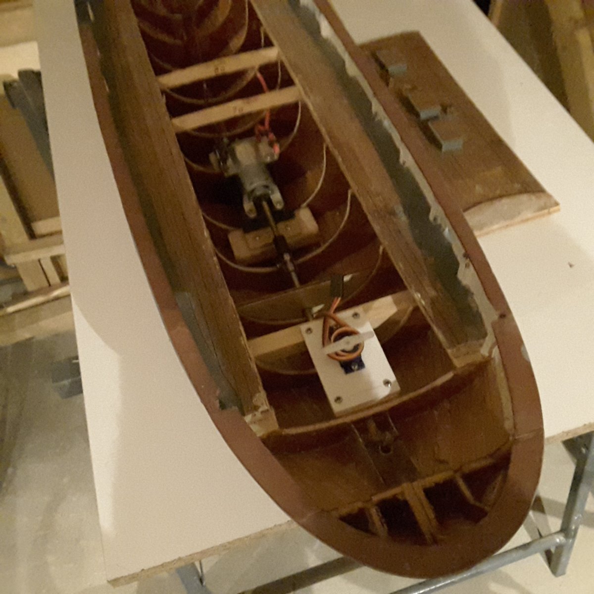

Ook is de aandrijving reeds geinstalleerd. De schroefasbuis is meegegoten en de as en schroef zijn gemonteerd. Het roer heb ik nieuw gemaakt omdat het originele van balsa was. Met kleine messing kopspijkerjes komt het roerblad strakjes vast te zitten aan de roerasbeugels.
Binnen in de romp de motorplaat, elektromotor en een aandrijfasje ingebouwd. De zwarte koppeling zit met een vaste verbinding aan de schroefas en naar de motor toe heb ik een slipoverbrenging gemaakt, voor het geval de schroef geblokkeerd word tijdens het varen.
De mast was met een dotje lijm op het dek geplaatst en was erg wiebelig en fragiel. Om dit wat solide en toch demontabel te houden heb ik een 12mm koperpijpje geplaatst op de kielbalk. De bovenzijde van de koperpijp ligt op gelijke hoogte met het dek. Onder aan de mast is een dopje geschroefd die precies past in de pijp. Zo blijft de mast haar originele lengte houden. Later word de mast met schoren weer in de goede staat teruggebracht en staat deze er stevig bij.
De hele opknap operatie aan de Nordkap blijft het doel om haar later in het dok te plaatsen. Oneffenheden en de ouderdom van het schip wil ik zo veel mogelijk in tact houden. Vandaar dat sommige delen niet zo netjes zijn afgewerkt.

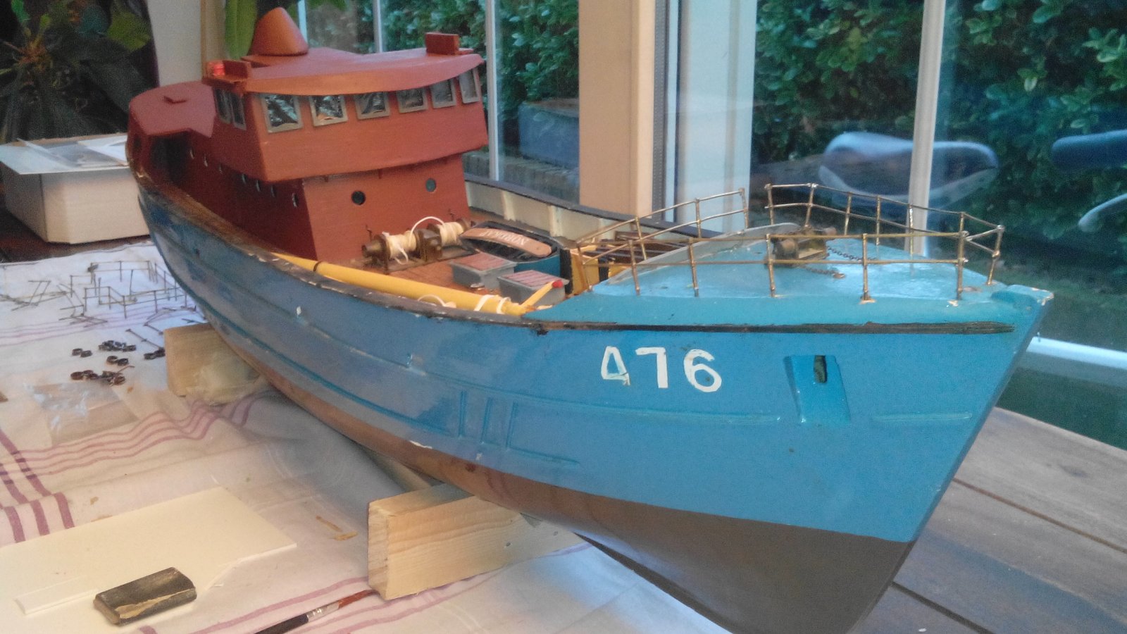

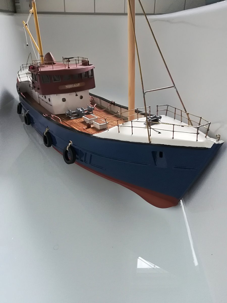

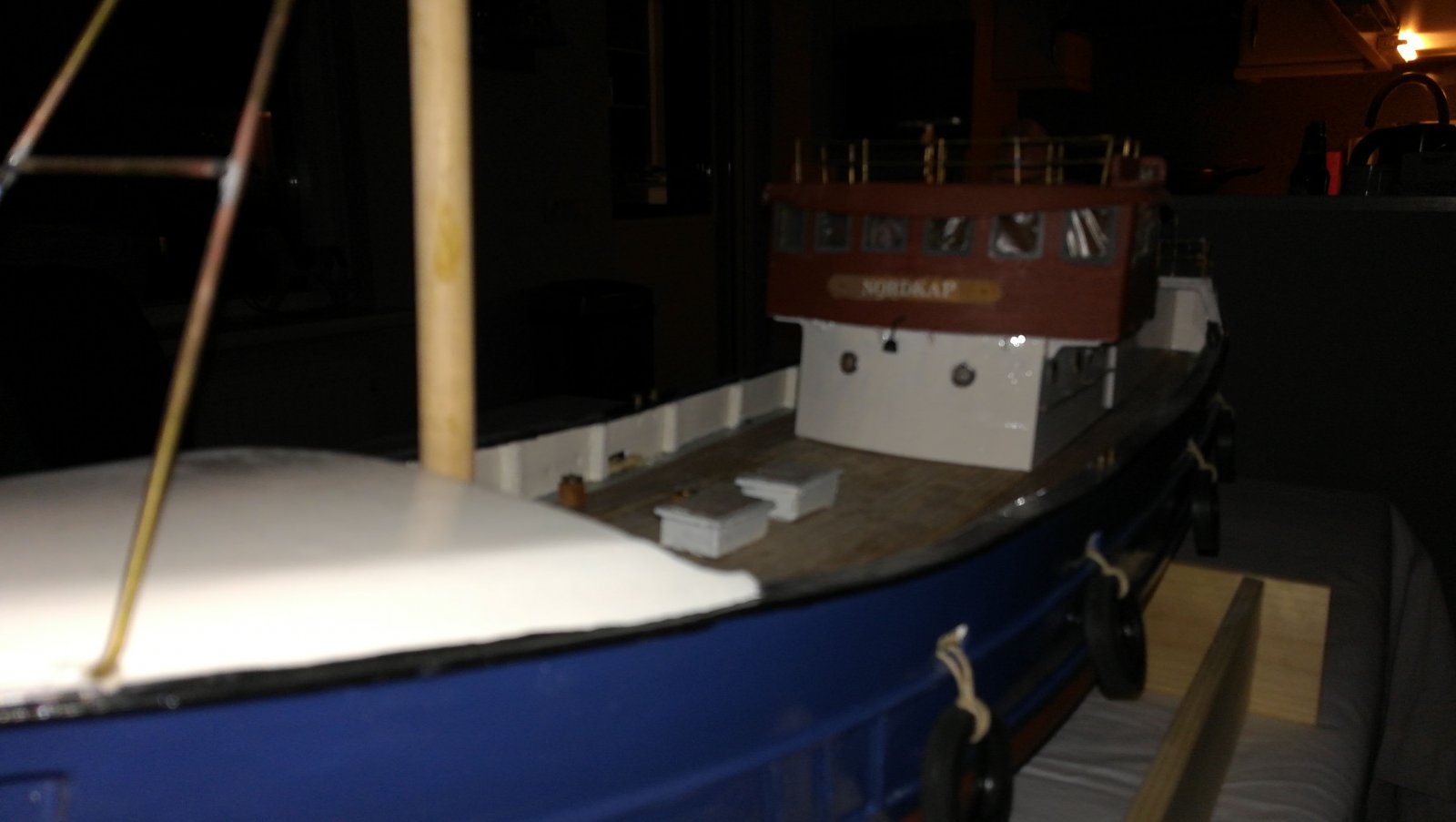

Afgelopen week heeft de Nordkap een nieuwe verflaag gekregen en is het onderschip in de anti fauling gezet. Klaar om te drijven en te controleren of ze lekdicht is.
De foto is en beetje donker en geeft een vrij donker blauwe kleur weer. Bij daglicht is de kleur dus een tintje lichter. Binnenkort maak ik het dek en verschansing nog wat netter en daarna zullen de details en uitrusting weer op hun plek komen.

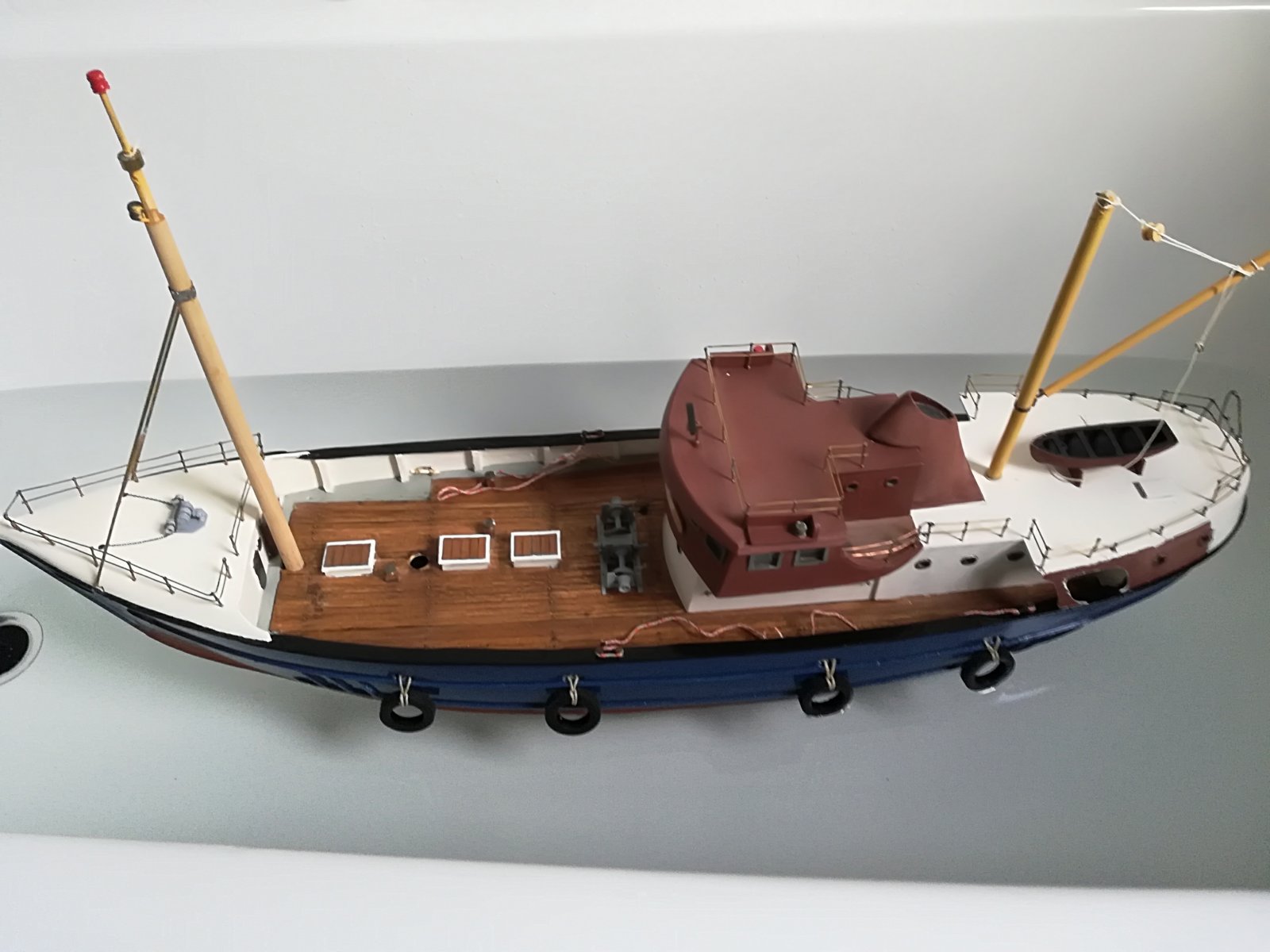

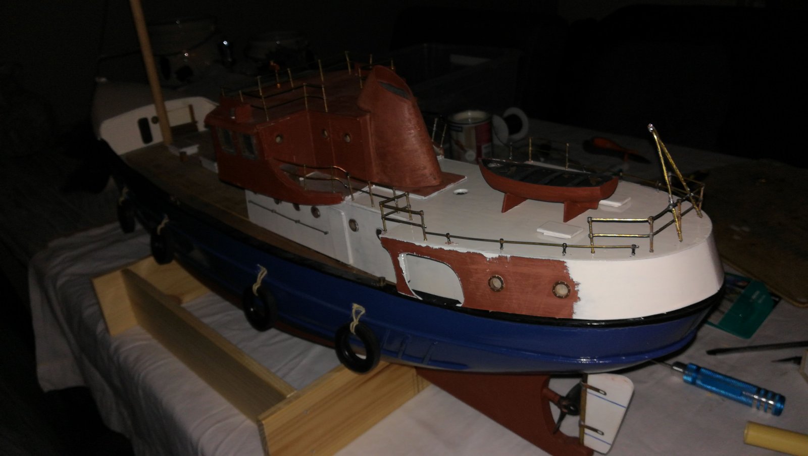

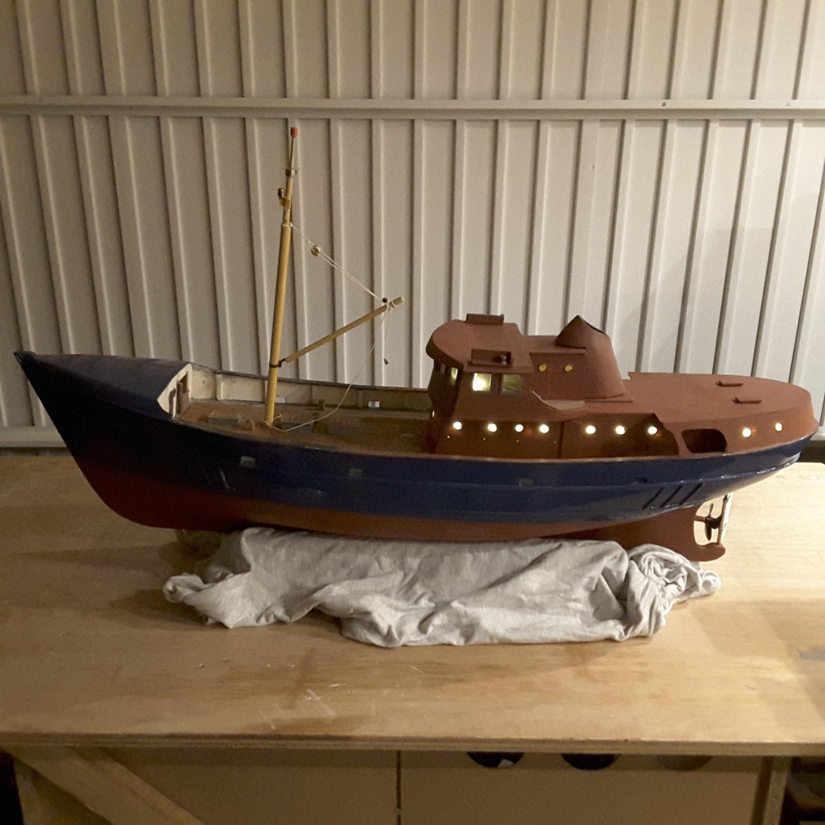

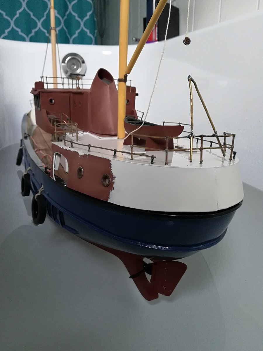

De afgelopen dagen flink wat uurtjes aan de Nordkap kunnen werken. Delen van de opbouw "onafgemaakt" geschilderd en diverse onderdelen weer op hun plaats gebracht. Verdere op en aanbouwzaken ga ik niet meer plaatsen en het enige wat ik nog wil doen is roest aanbrengen op diverse delen.
Ook heeft de Nordkap dit weekeind een drijftest ondergaan en is kurkdroog gebleven. Binnenkort wat laatste rc delen inbouwen en dan kan ze op termijn het, nog te bouwen, dok in en uitvaren!
