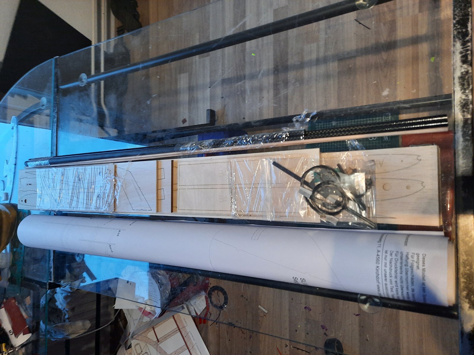

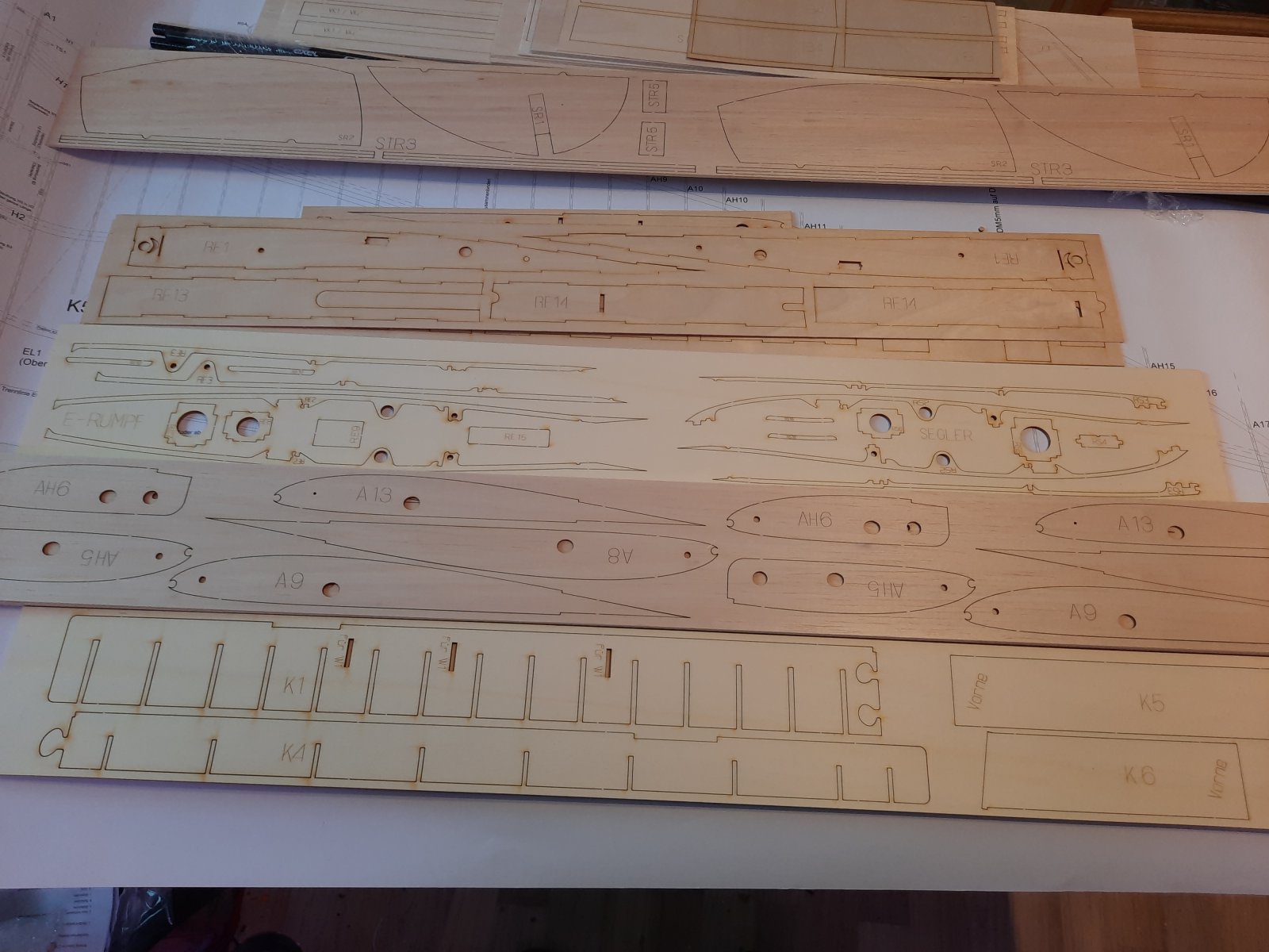

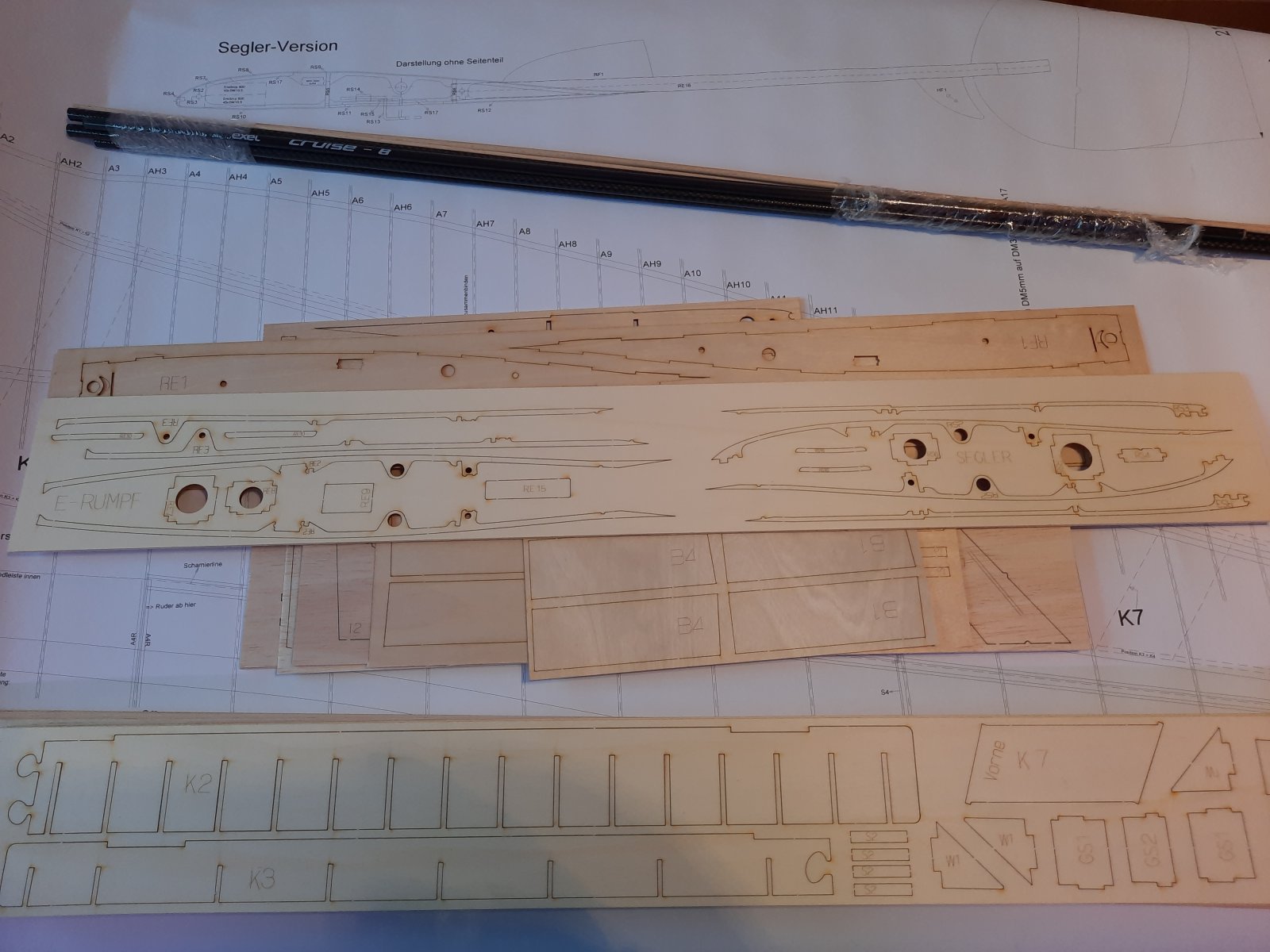

eerst wat foto's van de kit:

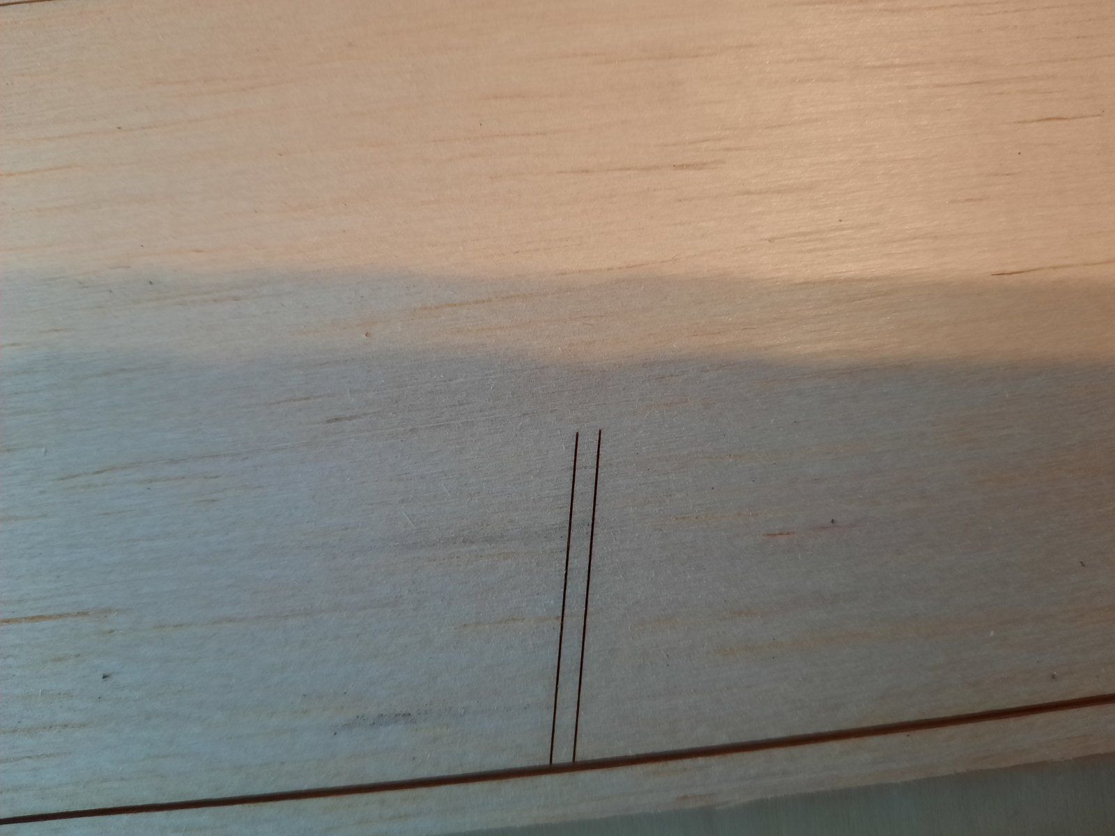

mooi is dat ze nu enkele hulplijnen mee gelaserd hebben.
ZO nu eerst alles sorteren schoonmaken en dan beginnen we.
wordt vervolgt.

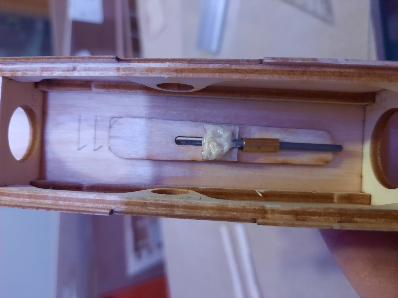

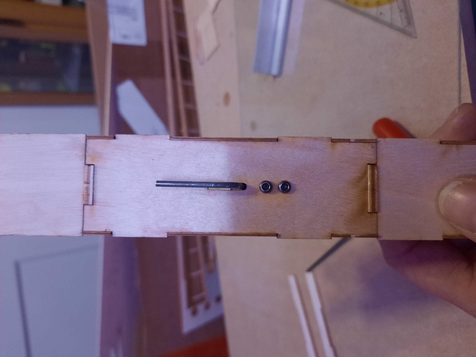

Het is een doos rompje simpel meeste aandacht betreft de hoogstarthaak deze is verstelbaar en wordt gemaakt uit 2,5mm staaldraadje een helft van een kroon steentje ik heb alleen de schroefjes vervangen voor gestroomlijnde inbus.
Binnenzijde.

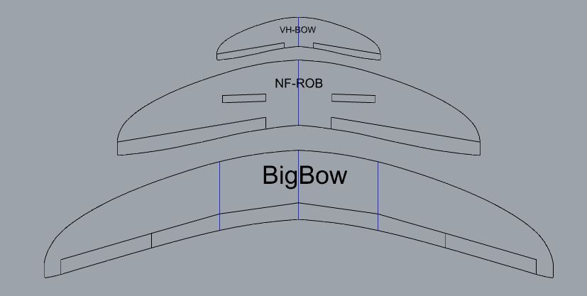

Klopt dat je er 1 ziet met en 1 zonder spoilers ziet die zonder is de big bow met 6 kleppen dit is eigenlijk de grootste van de drie bow's
Je hebt de VH bow met 900 mm spannwijdte deze is uit massief 10mm balsa geschuurd en geschaafd dan heb je de middelste de NFROB met 1995 mm en de laatste is de Big Bow met een spannwijdte van 2880 mm
de VH bow is meer een fun flyer voor aan de helling en een copy van de X bow, de NF ROB is meer prestatie gericht en ook meer voor de F3RES en F5RES gemaakt en de Big Bow is een uitdaging van de ontwerper om een Nuri te maken die ook in de F3J en F5J mee kan draaien. Ik heb de Big Bow het mooie ervan is dat je de neus kunt wisselen tussen zweef en electro heel simpel door een twee kabine sluitingen en een stekker erin of uit trekken en de zweefneus is eigenlijk de ballastkamer met lood en die klik je er zo op. Ik heb met mijn Big bow nu een vlucht of 7 gehad en het is een aanrader.
