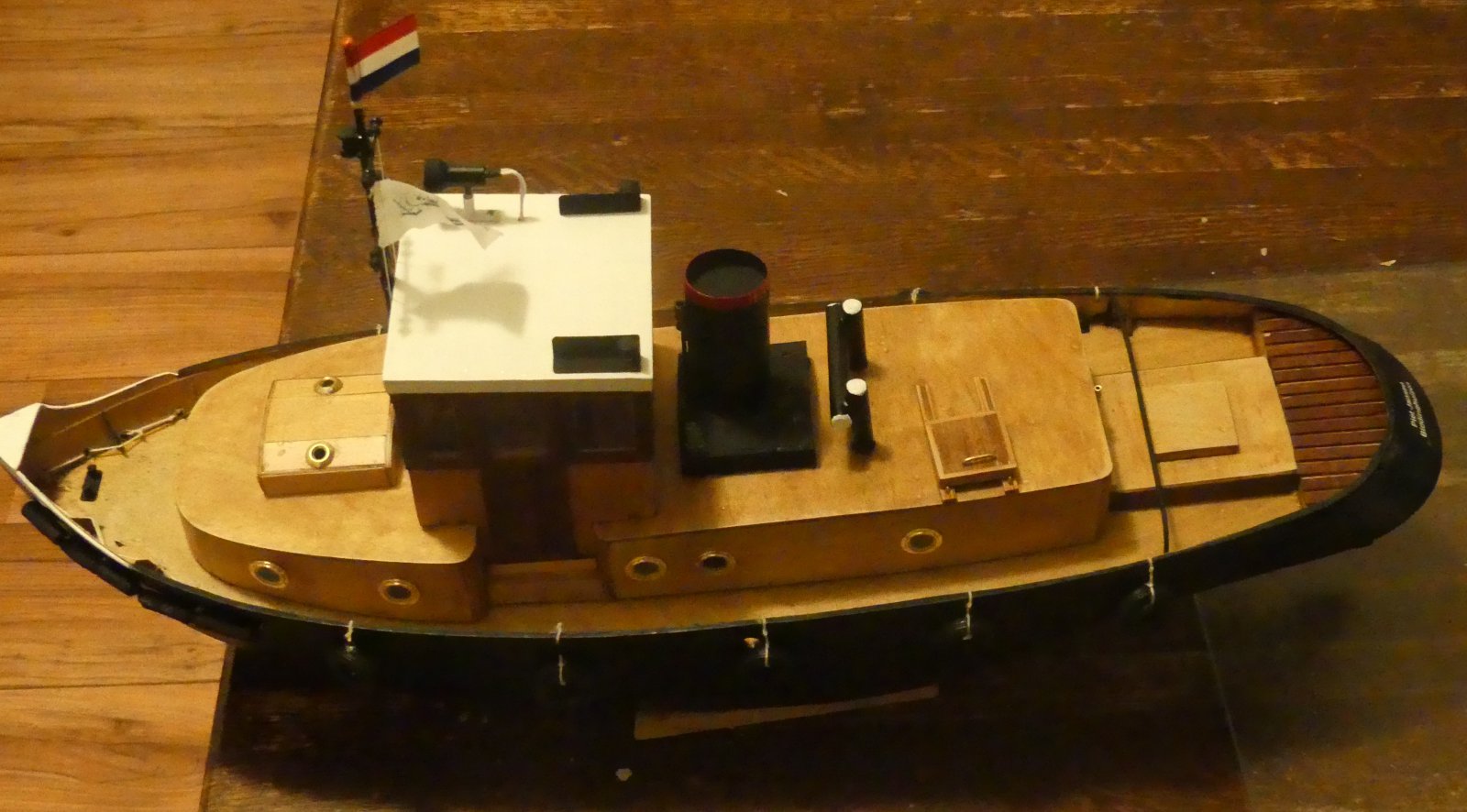

Zo veel hoefde er niet meer aan te gebeuren: het roer moest er onder gehangen worden, een schroefaskoker, de schroefas moest uitgericht worden op de motor, ramen in de stuurhut, opbouw moest afgelakt, een mast er op, schoorsteen en machinekamerkap en de RC-elektronica, navigatieverlichting en een zoeklicht moest er nog in en op. De roertunnel paste niet omdat de roerkoning hiervan te kort was. Ik heb het scheepje voorzien van een home-made messingroer.
Daar ben ik dit najaar en een deel van de winter mee zoet geweest.

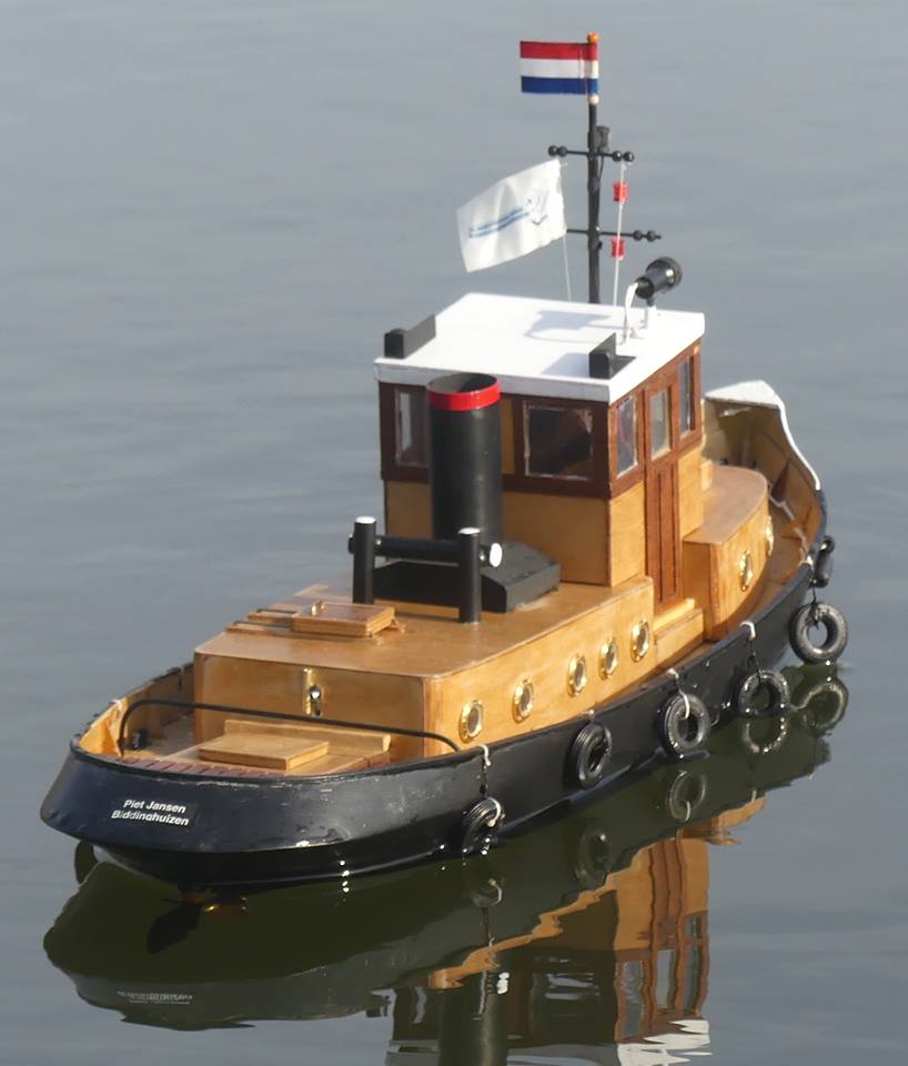

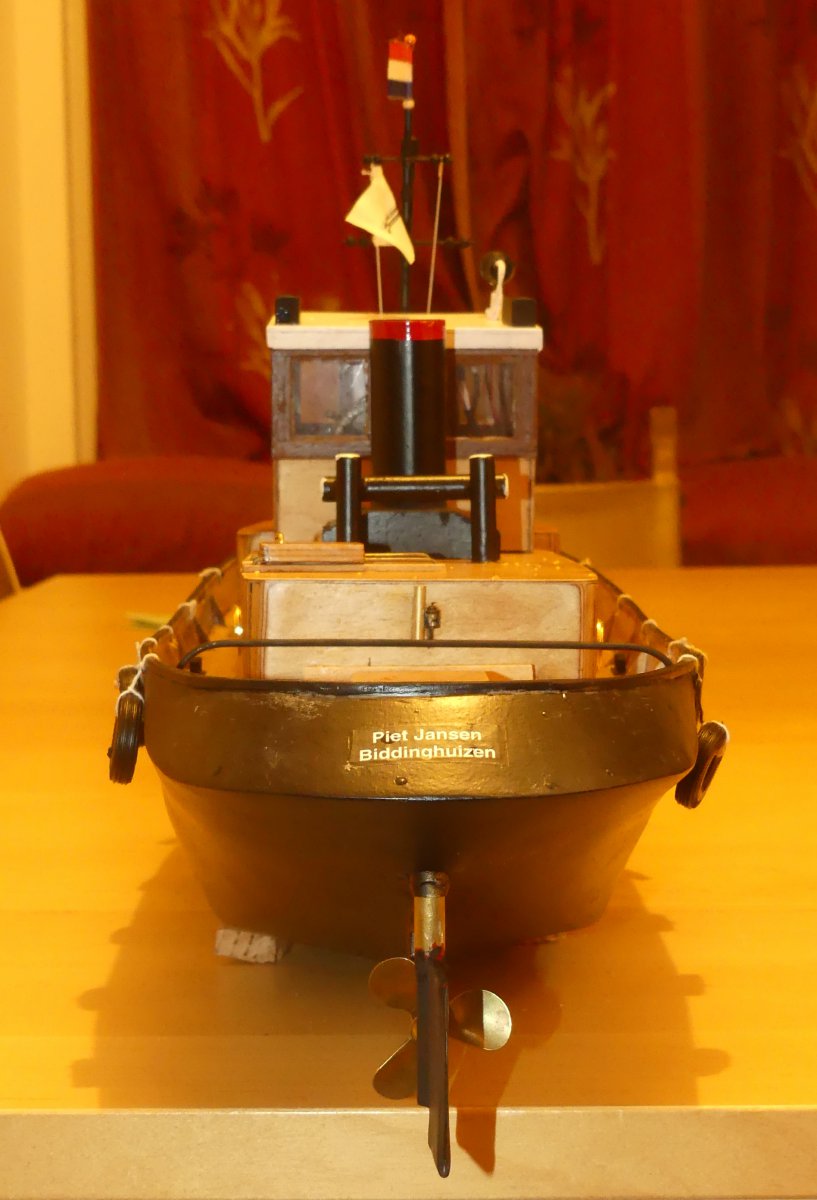

Achteraanzicht: de NL-vlag in top (kan ook op achterop de machinekamer geplaatst worden) en de vlag van Het Modelbouwforum aan de mast.

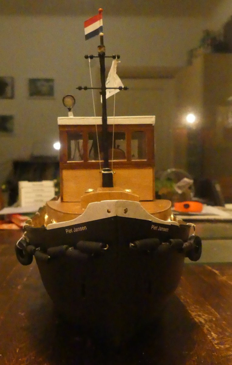

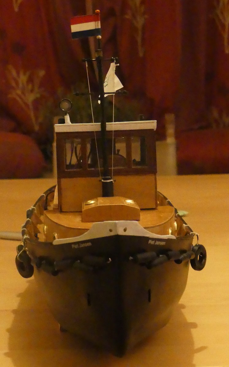

Vooraanzicht: in de stuurhut kan men (vaag) het stuurrad zien; nog door Piet Janssen gemaakt, evenals de hefboom voor de keerkoppeling. De fenders op de boeg bestaan uit stukjes siliconenslang, overtrokken met krimpkous. Daarna gekrompen met de föhn. onder de fenders de openingen voor de 'balbeugel'. als deze geplaatst is, zit hij diep in het schip tegen een 10mm dikke multiplex spant.

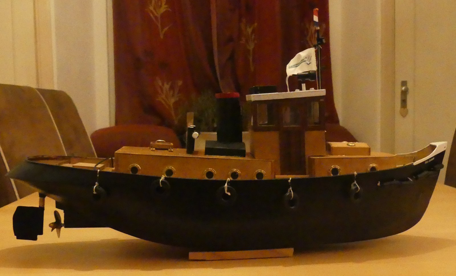

Zij-aanzicht
Bovenaanzicht. Navigatieverlichting (LED's) gaat aan zodra de accu is aangesloten; het zoeklicht bedient men met een servo met micro-switch erop. Het zoeklicht is een felle 3mm LED in een reflector. Die is opgesloten in een messing buisje, wat vervolgens is volgegoten met 2C-lijm. Een lensje uit een mini-zaklamp ervoor, klaar.

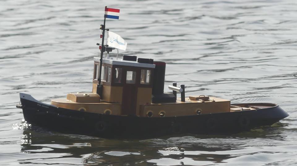

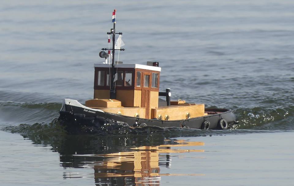

Afgelopen zondag proefvaart. Héél vervelend in het zonnetje gezeten.
Het bootje aardig aan de tand gevoeld.
Resultaat: zeer stabiel, ze heeft er aardig de vaart in en een leuk vaarbeeld.
Voor de lol het verbruik gemeten: volle kracht vooruit, in het water, stilgehouden model: 1,2A.
In de brandstoftank liggen 2 x 4300 mAh accu's.
De zender zal eerder leeg zijn dan het model, schat ik zo...

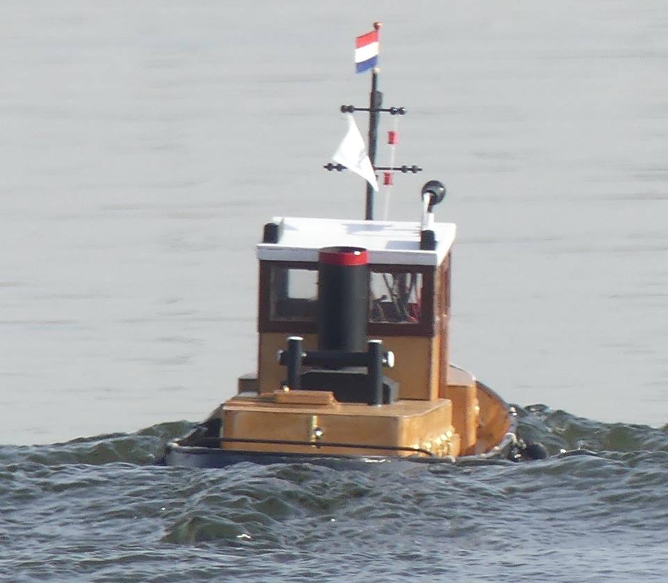

Op voor- en achterschip trots de naam...
Deadslow ahead.
Full speed ahead op weg naar een klus.
Het achterschip wordt lekker omlaag getrokken.
Kortom: proef geslaagd. Een paar CC water in de bilge, met een pipetje eruit gehaald.
