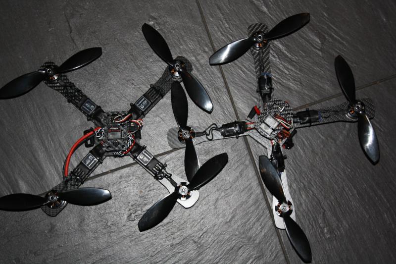

Ja de 1500kv is de versie met de eerste armen. De 1900kv heeft de nieuwe armen maar deze krijgt eerst nieuwe ESC's en gaat dan ook naar 4S, Ik verwacht dan naar 6'' te moeten. Ik ga ook nog een kapje tekenen, PM je daar nog over. Maak er rustig één als er meer mensen zijn die willen testen en finetunen aan het ontwerp en de set-up laat het me horen.

Rechts de nieuwe armen met aan het eind 7mm meer bescherming van de motor. Deze kunnen geen 8'' props .

Props zijn 7038 slofly :) die hebben er een zware taak aan. Dat hoor je inderdaad. Ik ga ook andere 7'' testen want er zit dus nog meer in.
