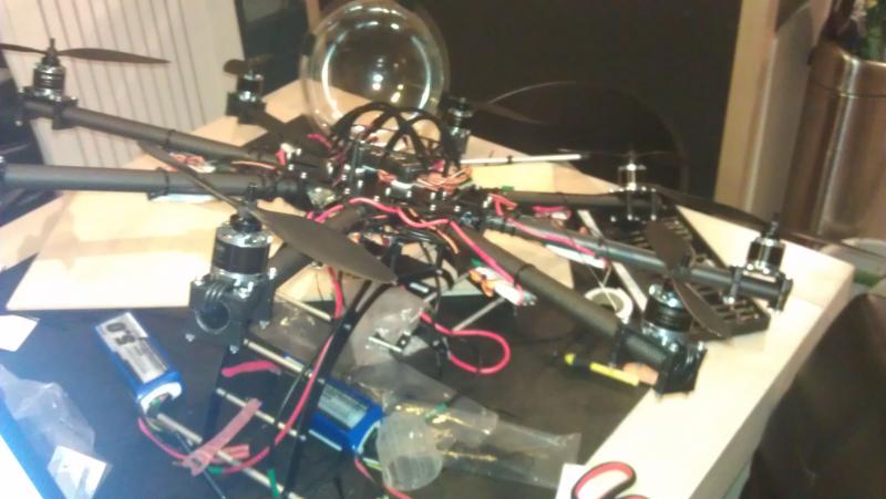

octo hangt scheef
totale gewicht: 4.1KG

de copter ging bij een beetje gas geven naar achter kantelen.
ik heb eerst geoefend met zo'n goedkoop minihexa geval en kwam daar tot de bevinding dat het kantelen komt door iets te weinig throttle.
Ik ben dus na 2x kantelen iets meer gas gaan geven, maar om te voorkomen dat die crashte proberen te besturen. Het besturen wilde niet zo (wel op gras gekregen nog).
Na 15sec en 20meter hoogte is die gecrashed.
Er is niet gefilmed dus geen goed beeld wat er nou eigenlijk echt is gebeurd.
Op 2 armen van het landingsstelsel na lijkt alles nog compleet goed.
APM Planner V2.0.13 gaf/geeft wel aan dat die recht staat (pitch 0.1 deg)
zoals na de val:

omhoog houdende aan 2 armen met 1 accu laat hem iets hellen richting accu,
wat perfect gespiegeld wordt als ik 1/8e draai en dus in mijn ogen neerkomt op vrijwel perfecte balans.
pixhawk hangt ook zo goed als perfect in het midden (5graden naar links gedraait maar dat mag niet dit als effect hebben lijkt mij)
zwaartepunt is dus ook wel duidelijk onder de armen want er hangt gewoon 1kg aan accu 10 a 15cm onder.
Vorig weekend het geval met touwen aan de grond vastgemaakt (5cm speling).
Door half missend onderstel had ik maar 1 accu aan de linker kant, dus was die zwaar in onbalans.
Tot mijn verbazing had die de neiging om weer naar rechtsachter te flippen.
daarna de props van 5 en 7 los gehaalt, hierna viel die net aan om richting linksvoor.
met 5 + 7 en 4 + 8 props los leek alles een stuk stabieler.
vanavond even opnieuw alle esc's calibreren en dan alle esc's disconnecten.
1 voor 1 aansluiten en zonder props armed copter bewegen om te zien of de snelheid anders word van ieder motortje.
ook volgend weekend inderdaad naar iemand toe met ervaring.
2 props erop gezet en thrust met de hand aangevoelt.
1 motor gaf duidelijk stukken minder dan de ander (hij staat wel perfect recht en bij scheef hangen gaat die wel meer blazen maar nog steeds stukken minder dan de ander)
toen heb ik de pixhawk outputs omgedraait en het effect draaide mee. het is dus duidelijk dat de pixhawk te weinig output geeft (zoals ik ook heb kunnen uitlezen in mn graphs van APM planner V2)
dit lijkt me dus een pixhawk probleem?

Nieuwe pixhawk erin gezet en hij vloog als een zonnetje.
bij het uitlezen van de graphs van de nieuwe pixhawk is direct duidelijk dat ook op de grond de output al ongeveer gelijk moet zijn.
