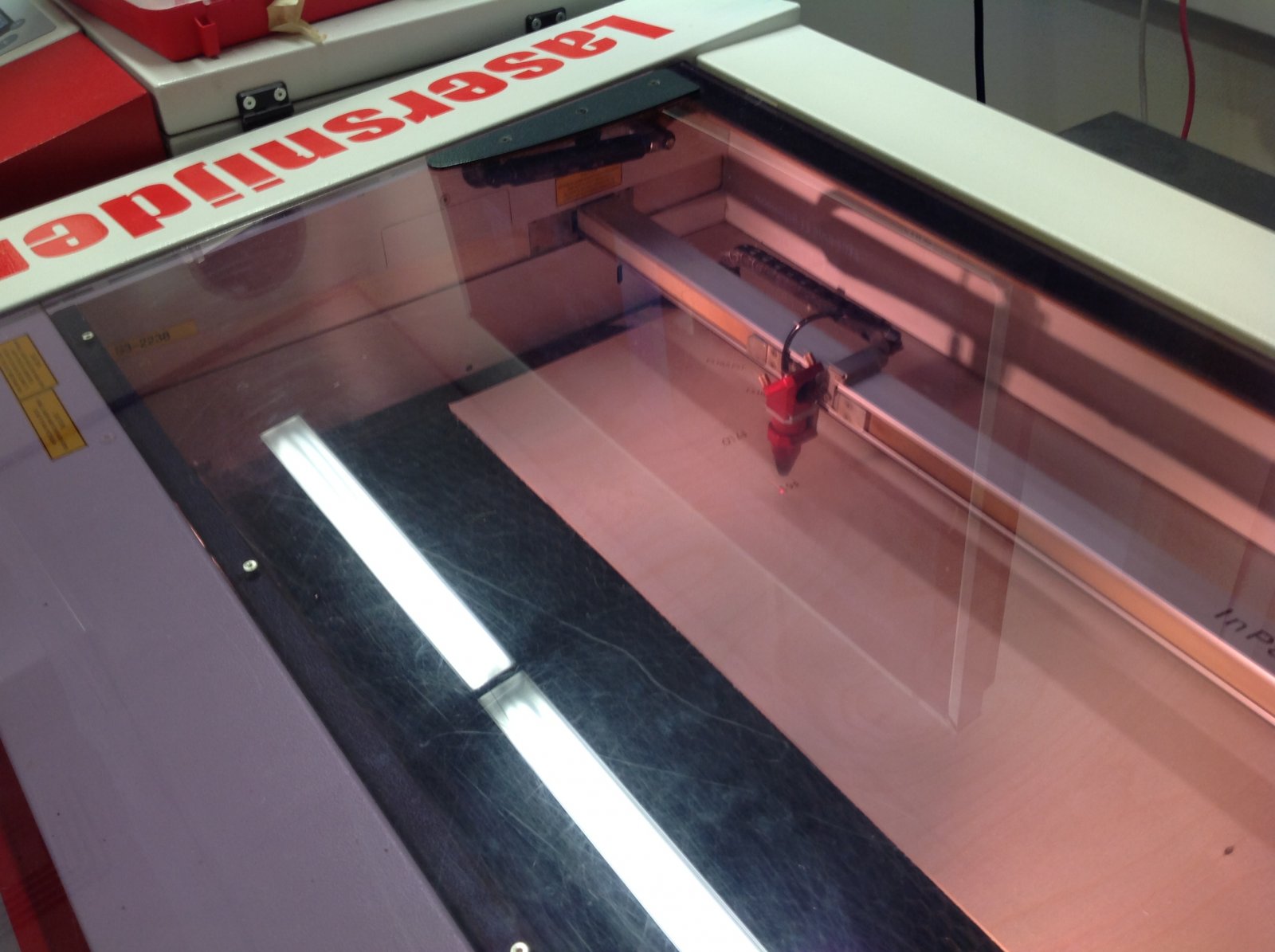

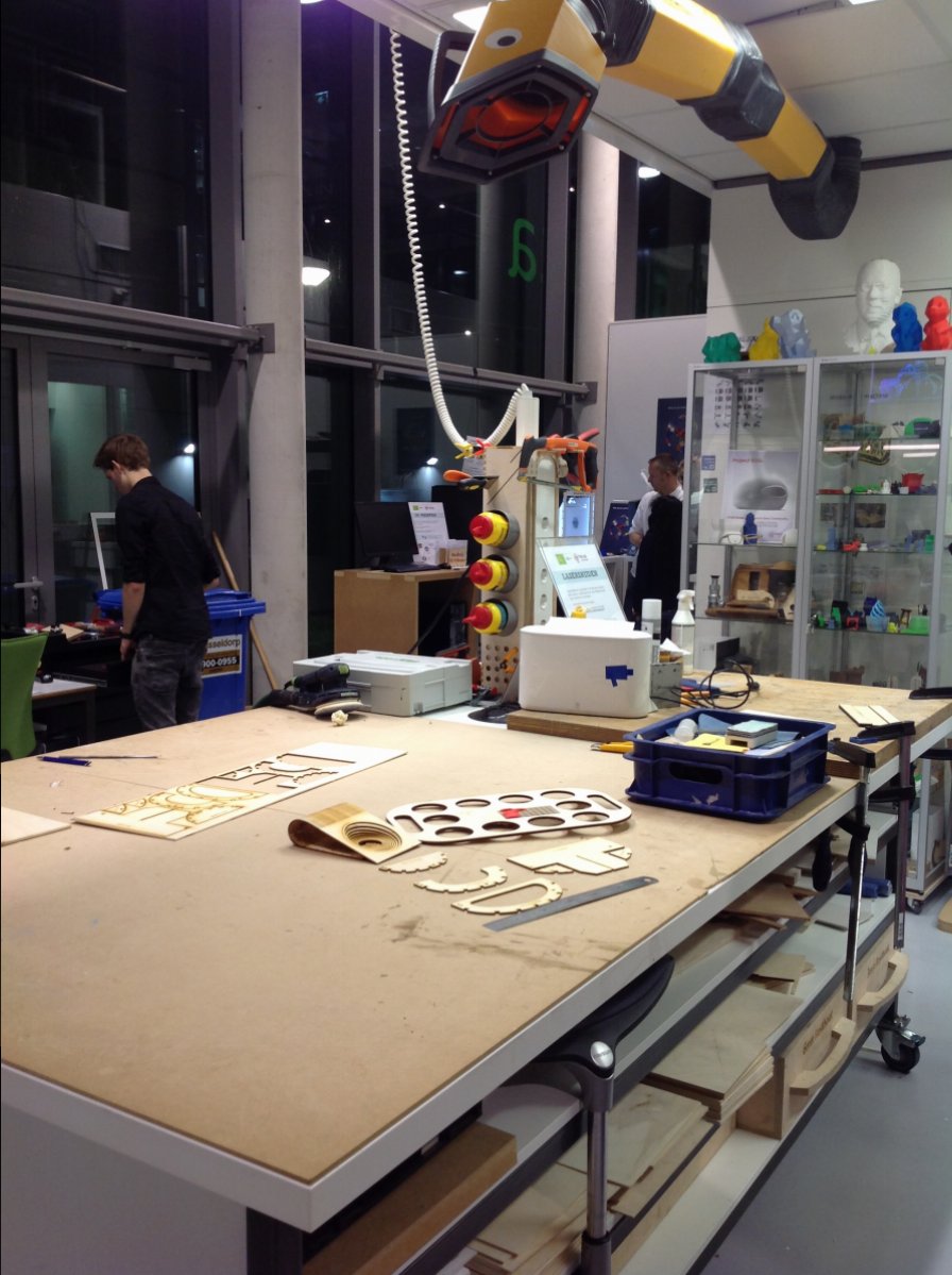

Herhaling op herhaling bij het Fablab.
Terug naar school bij het Fablab Enschede dat verbonden is aan de Saxion
hogeschool die dan deels weer wordt betaald door de belastingbetaler.

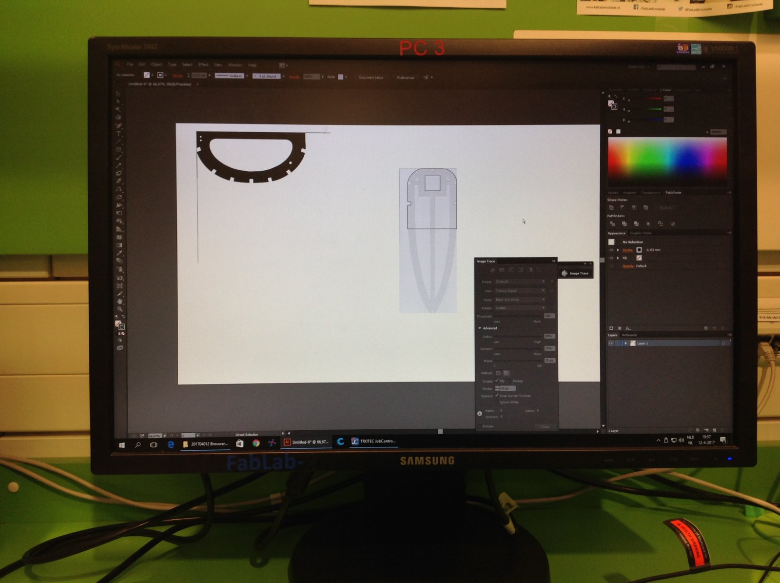

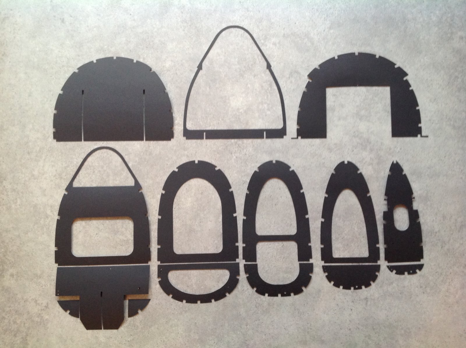

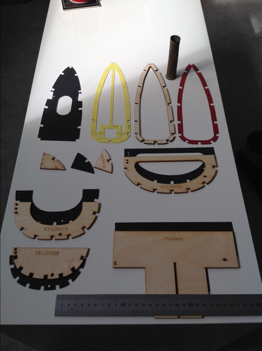

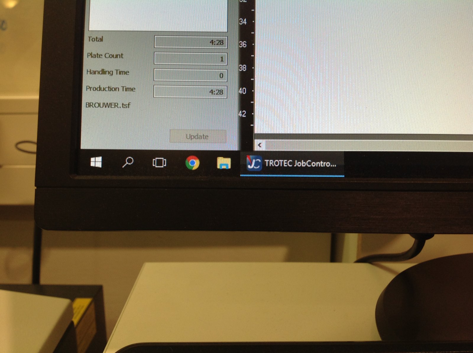

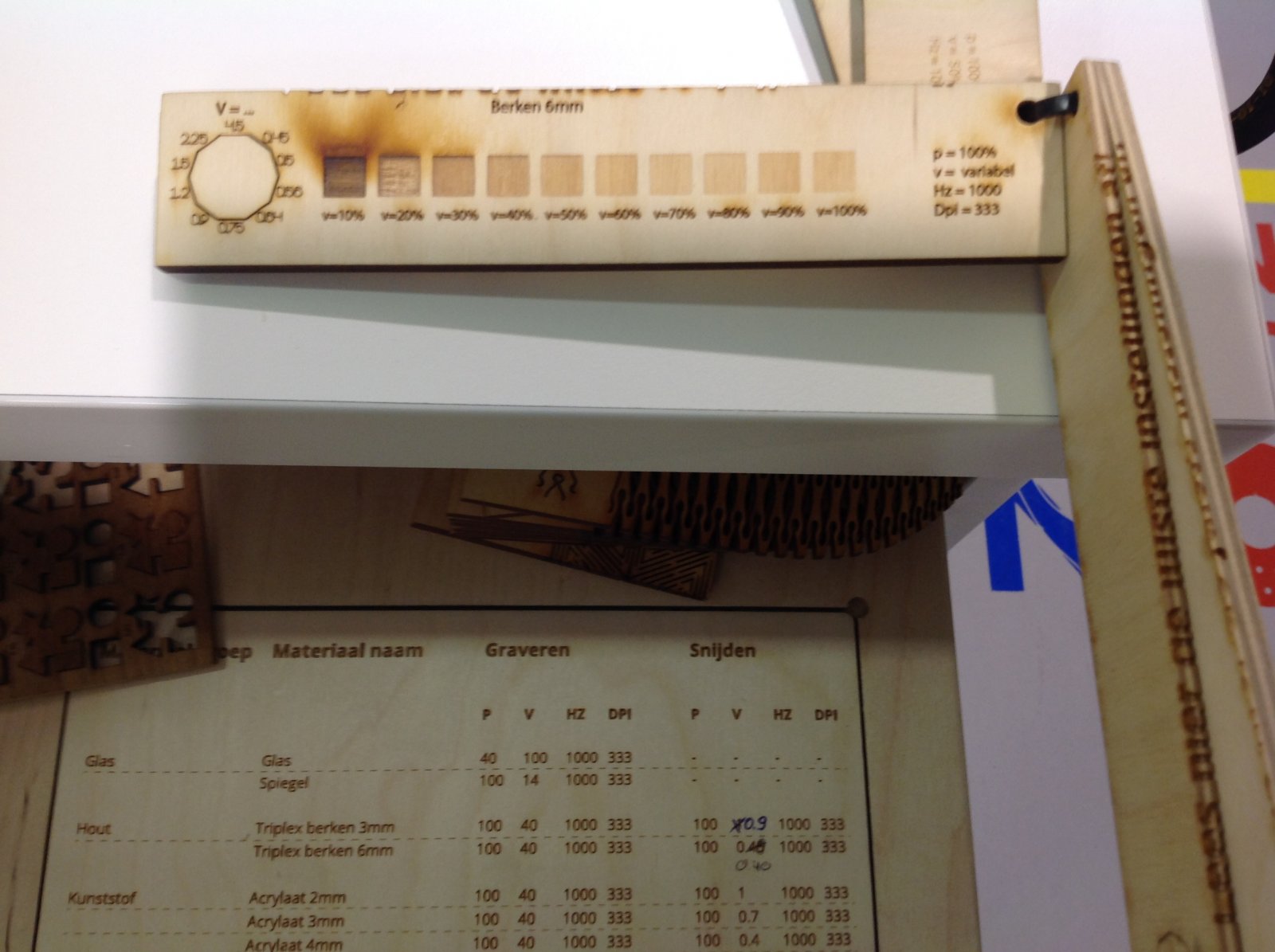

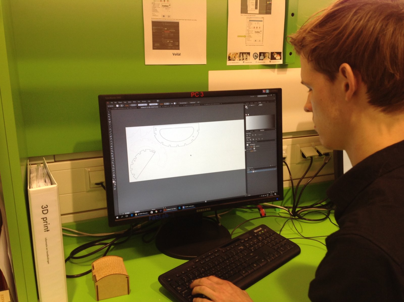

Doordat dat ik gisteren voor het eerst (semi) zelfstandig aan de "knoppen"
mocht zitten heb ik met hulp van "mijn" drie assistenten een aantal onderdeeltjes

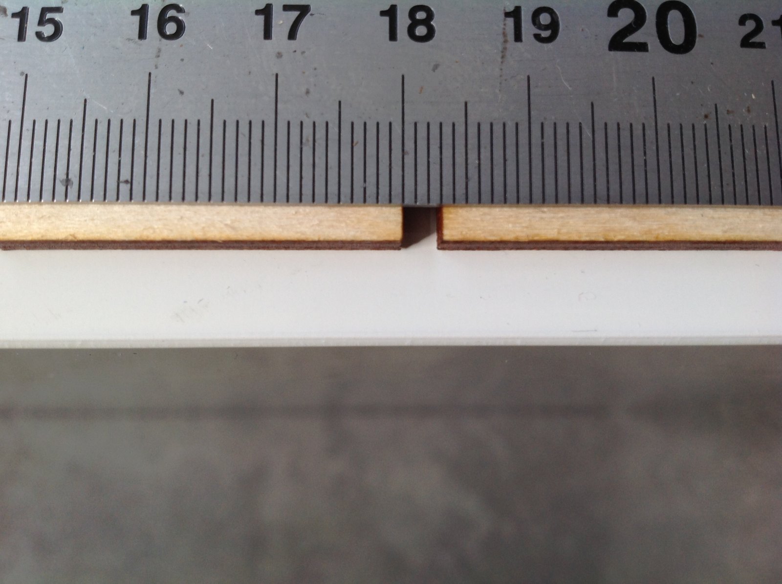

kunnen laseren.Nu vandaag nog even alles nagemeten..... Er zijn nog wat verbeterpunten op het gebied van de gesneden outlines te maken.Ik vermoed
dat het te maken heeft met de instellingen van de lasercutter zelf.
Aangezien ik al in bezit ben van een snijstuk dat WEL precies overéénkomt
met de outlines van de kartonnen templates!
Ook hebben we het gehad over Cor's Rhino bewerking.(blad 15 post 289)
Alle drie mijn assistenten waren het er over eens dat Cor'sbewerking de volgende stap in het leerproces zal kunnen/moeten zijn:D

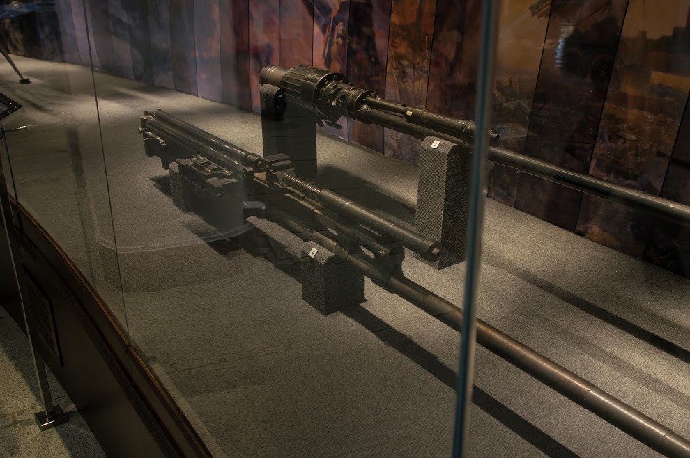

Ook nog wat gezocht op Russische websites naar de blauwdrukken
van het Sh vak kanon.(helaas) dit word er één van de 'lange adem'
20-мм пушка Швака
http://russianammo.org/Russian_Ammunition_Page_25mm.html#5
http://www.patronen.su/forum/index.php?action=gallery;sa=slideshow;id=13588
http://www.ruudleeuw.com/monino-2011.htm
http://forum.guns.ru/forummessage/216/442980.html
http://guns.allzip.org/topic/216/830253.html
http://ru-aviation.livejournal.com/1509789.html
http://aviadejavu.ru/Site/Crafts/Craft19957.htm
http://msmb.org.ua/books/thematic_bibliography/335/
http://копанина.рф/publ/9-1-0-426

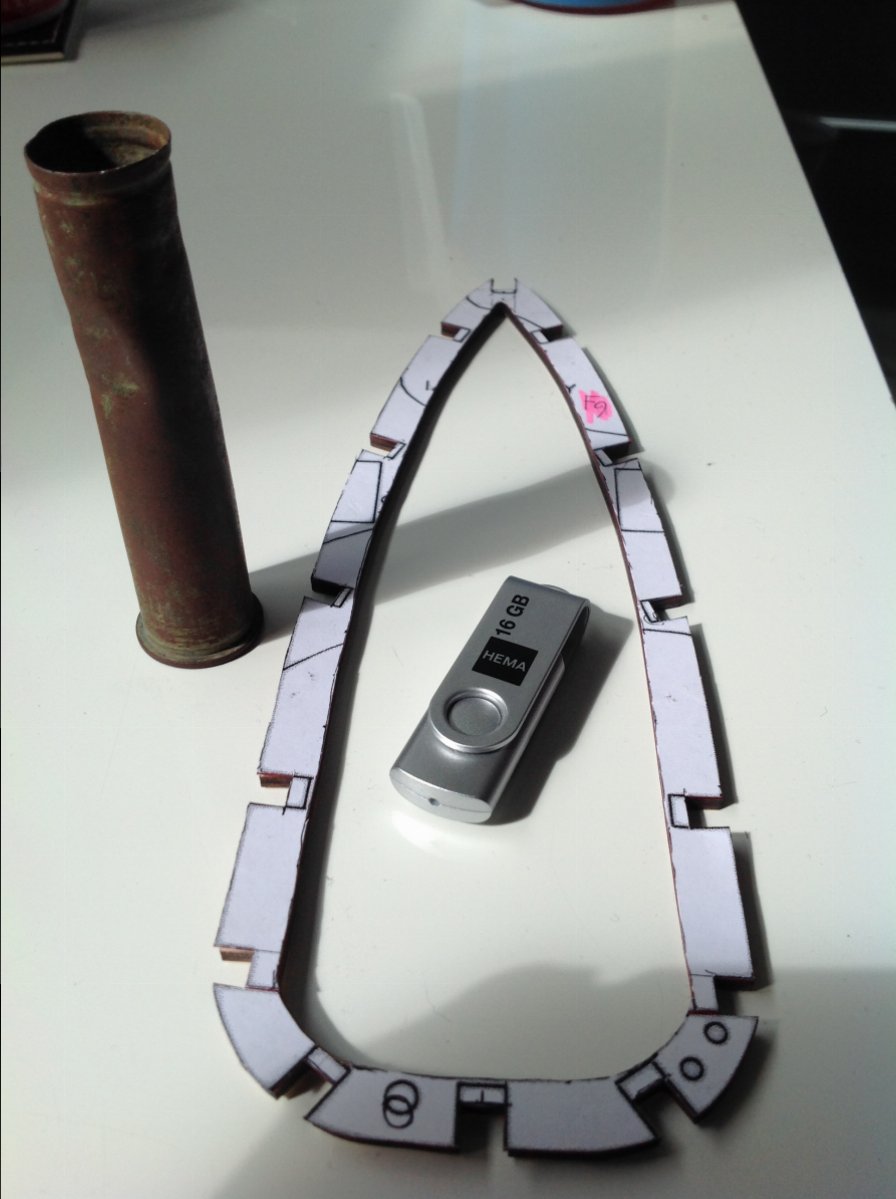

Afgelopen woensdag heb ik ook foto's van de handelingen van de gescande
zwarte kartonnen templates gemaakt.Op die manier voelen de handelingen
iets natuurlijker aan.
Cor's bewerking .....
Mijn toekomstige bewerking......

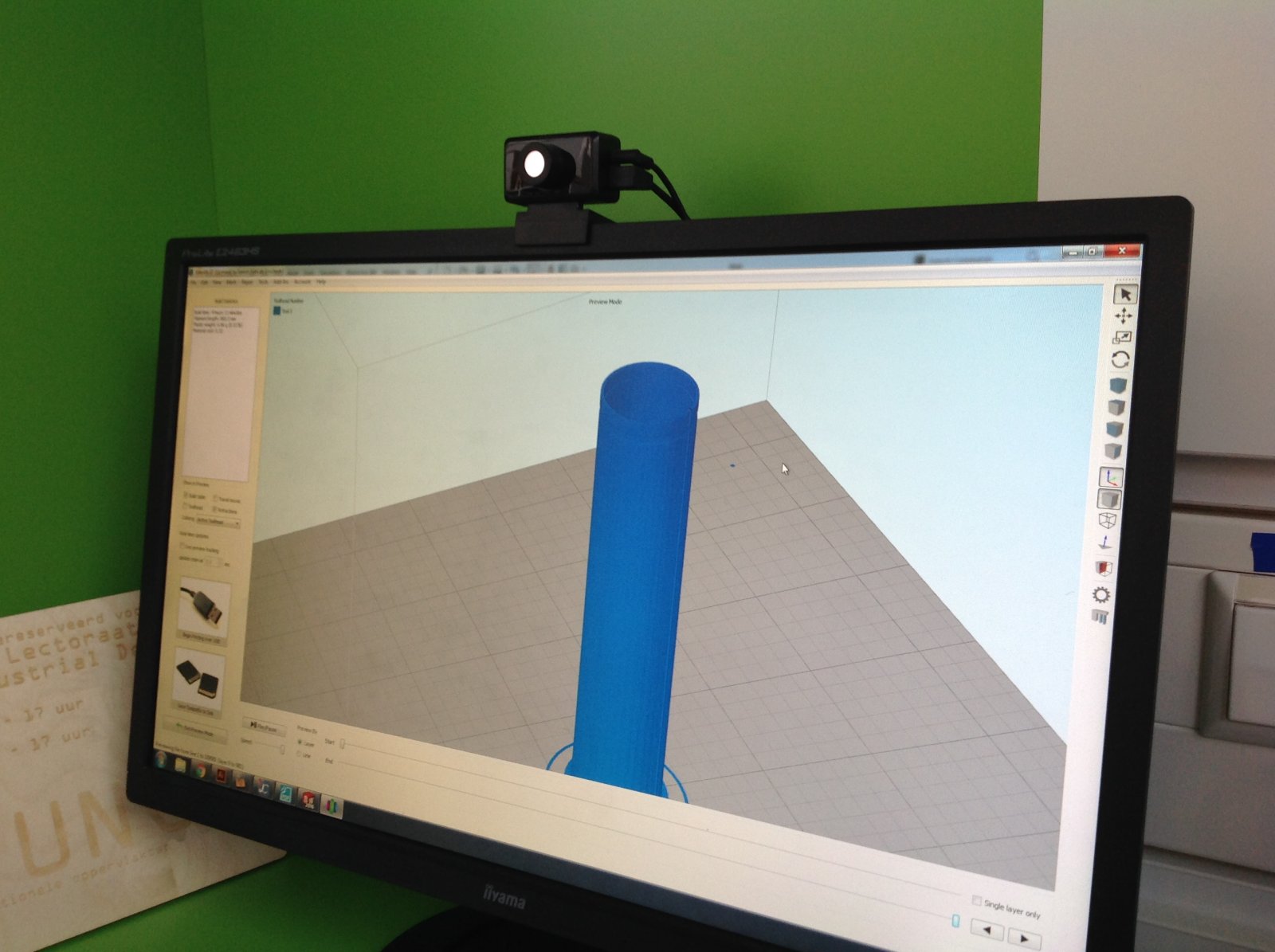

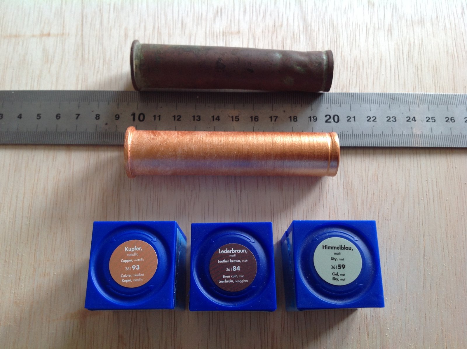

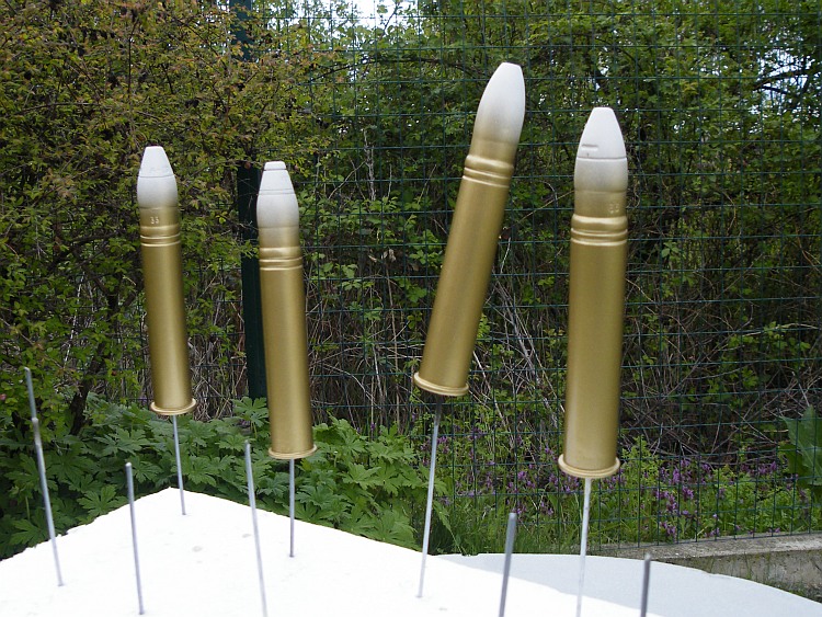

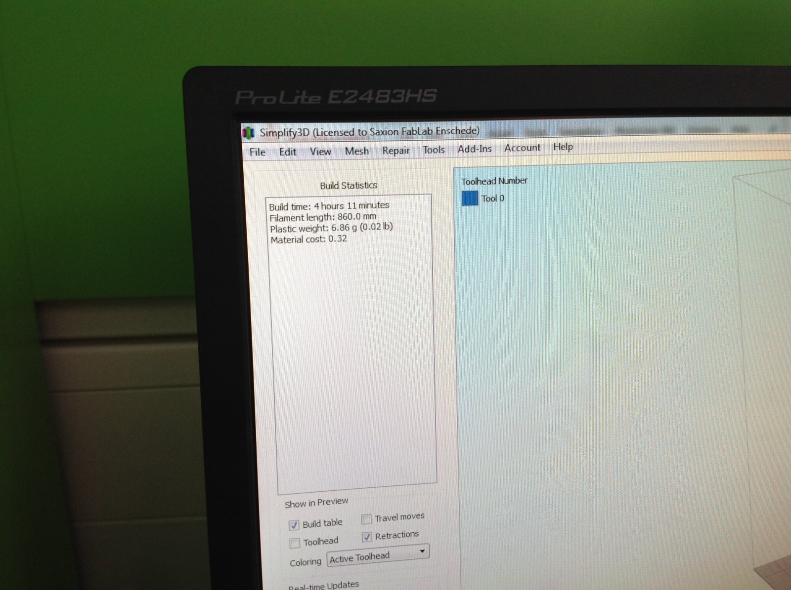

Ook nog een proefstukje gemaakt van de 20 mm Sh-VAK huls.
7 gram;25 cent per gram.
De bewerkingstijd verloopt sneller naarmate er meer hulzen geprint worden.
Ook de ammo ketting wil ik ter zijner tijd laten 3D printen.Het ontworpen proefstukje van de huls koste mij in totaal nog geen 15€.
Ook staat de huls nu op mijn stickie.Het was weer erg rustig afgelopen woensdag avond bij het Fab Lab Enschede...Kan ik in de toekomst mooi het stickie gebruiken voor de huls en de ammo ketting tijdens mijn "tekenstudie"
Ook de 20 mm kogelkop wordt nog ontworpen.
Mocht alles een beetje kloppen dan kan ik het geheel waarschijnlijk nog naar
25% verkleinen voor het La-7 model.

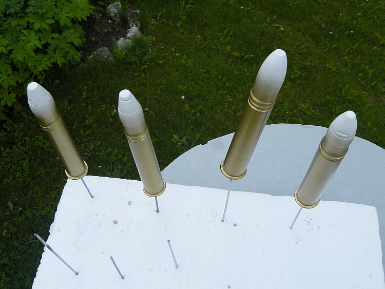

Ook kreeg ik van Igor(Bulgarije) nog een paar oude foto's van zijn voorbereidend werk van de 20 mm-ers.

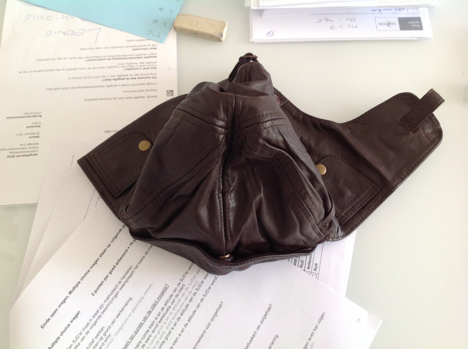

De leren vliegjas is ook binnen en de vliegbril(foto) nu nog wachten op de leren
vlieghelm.

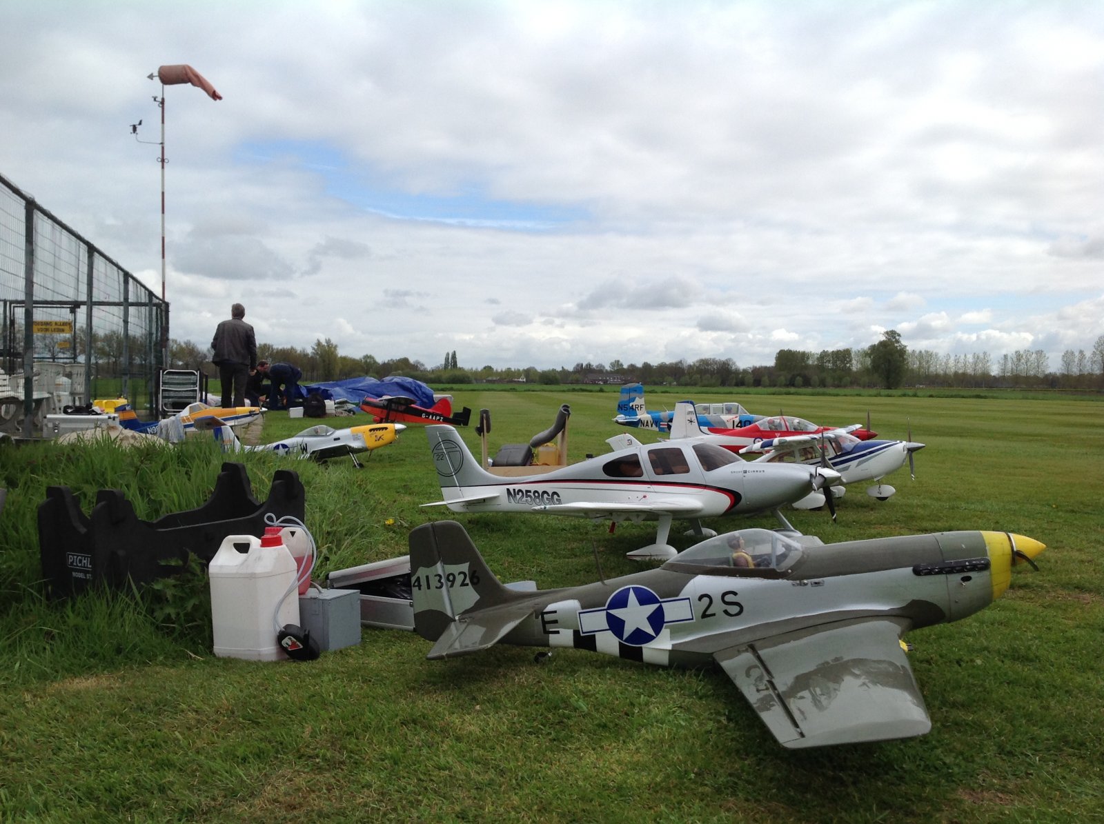

En morgen naar Brabant voor een kennismakingsdag schaalbouwen/vliegen.
Welterusten o_O
En weer lekker thuis! (19:10)

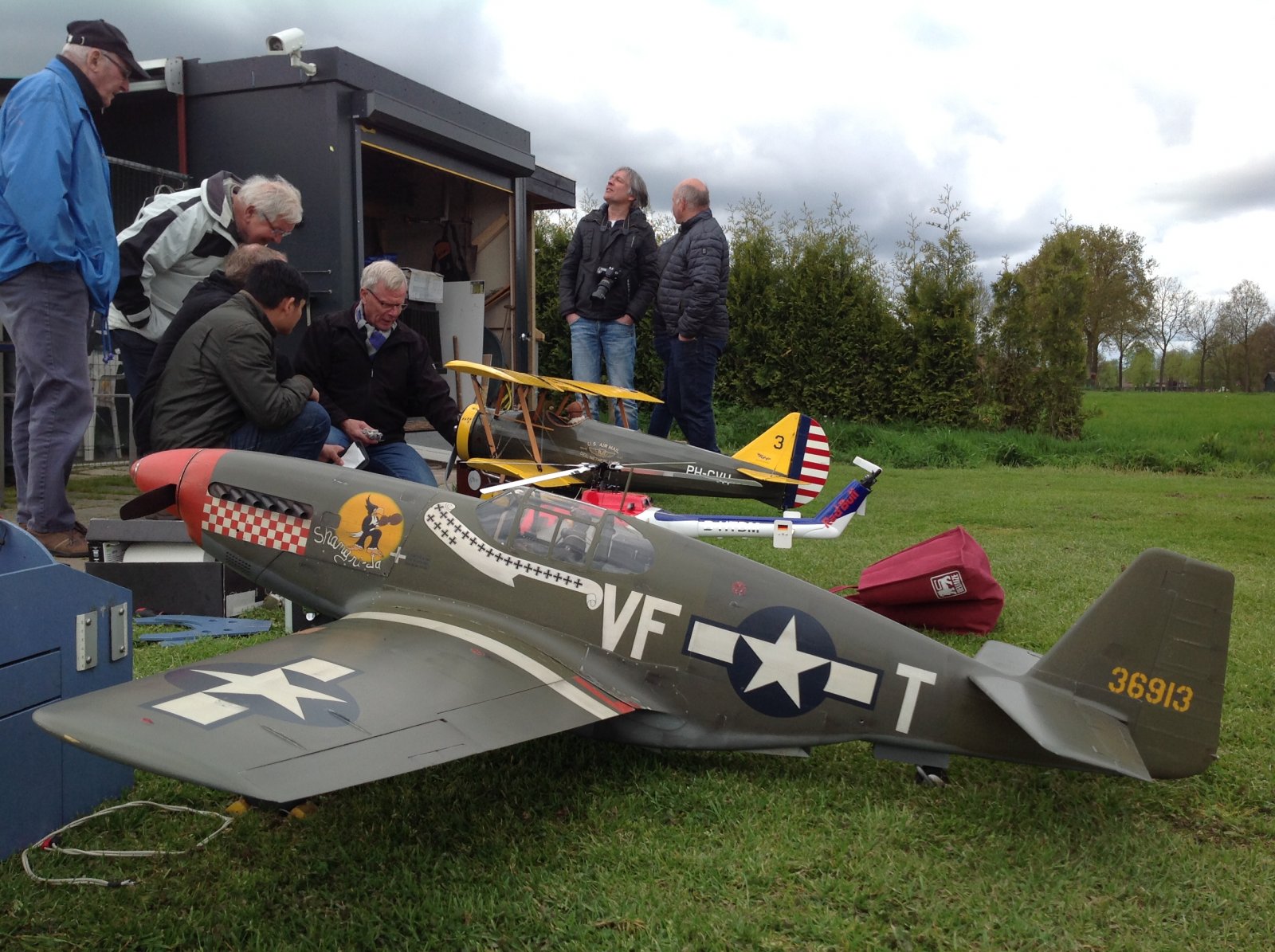

Met positieve gevoelens van de kennismakingsdag "schaalbouwen/vliegen"
Ik laat de grote input van info de komende dagen even lekker bezinken.
Wel ga ik over een weekje of 2 naar Hulten om de schaalvliegwedstrijd te
bekijken.
Een oud besje van 20 jaar met een tweede motor.......
Ook was de animo voor de presentatie zo groot dat het deze dag in twee groepen moest worden voorgedragen.......mooi man!
Groet:Robin

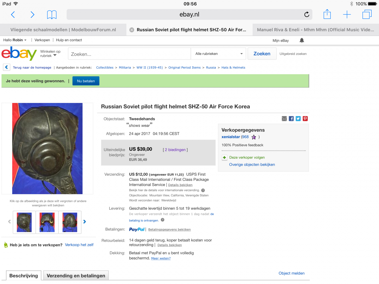

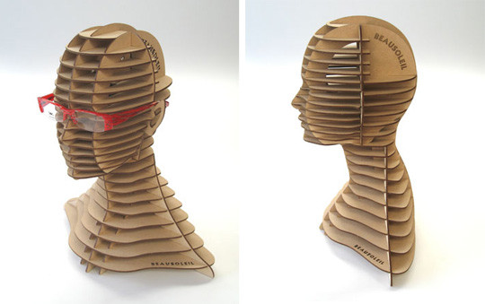

De "Biggles" vliegkap is ook binnen(XL versie)
Ik had al wat voorwerk verricht bij de naaister om een paar 'kapjes' voor de luidspreker te maken.Iets wat niet al te moeilijk of kostbaar hoeft te zijn voor
het scannnen en daarna 3D printen van mijn lichaam.
Toch heb ik besloten om via E-Bay een andere vliegkap aan te schaffen.
En vannacht was het zover dat ik het bod had gewonnen op de veiling.
En op het fablab binnenkort een model van een hoofd laseren.(voor die kap)

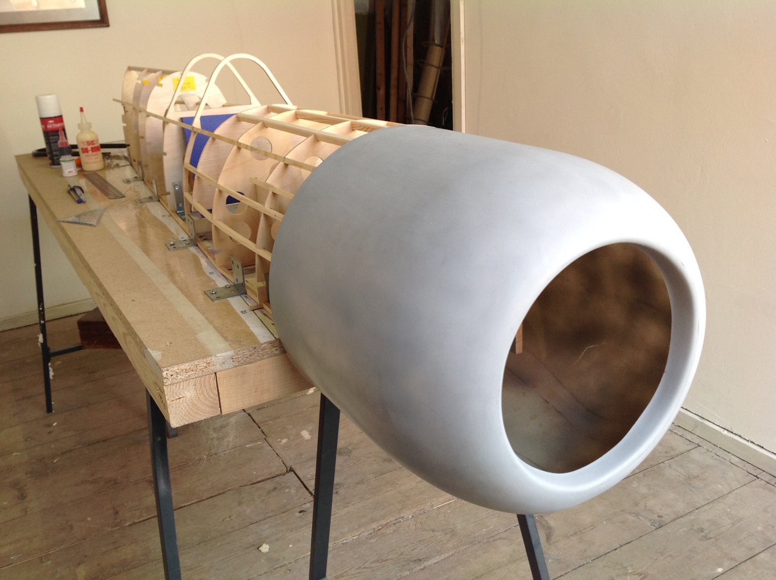

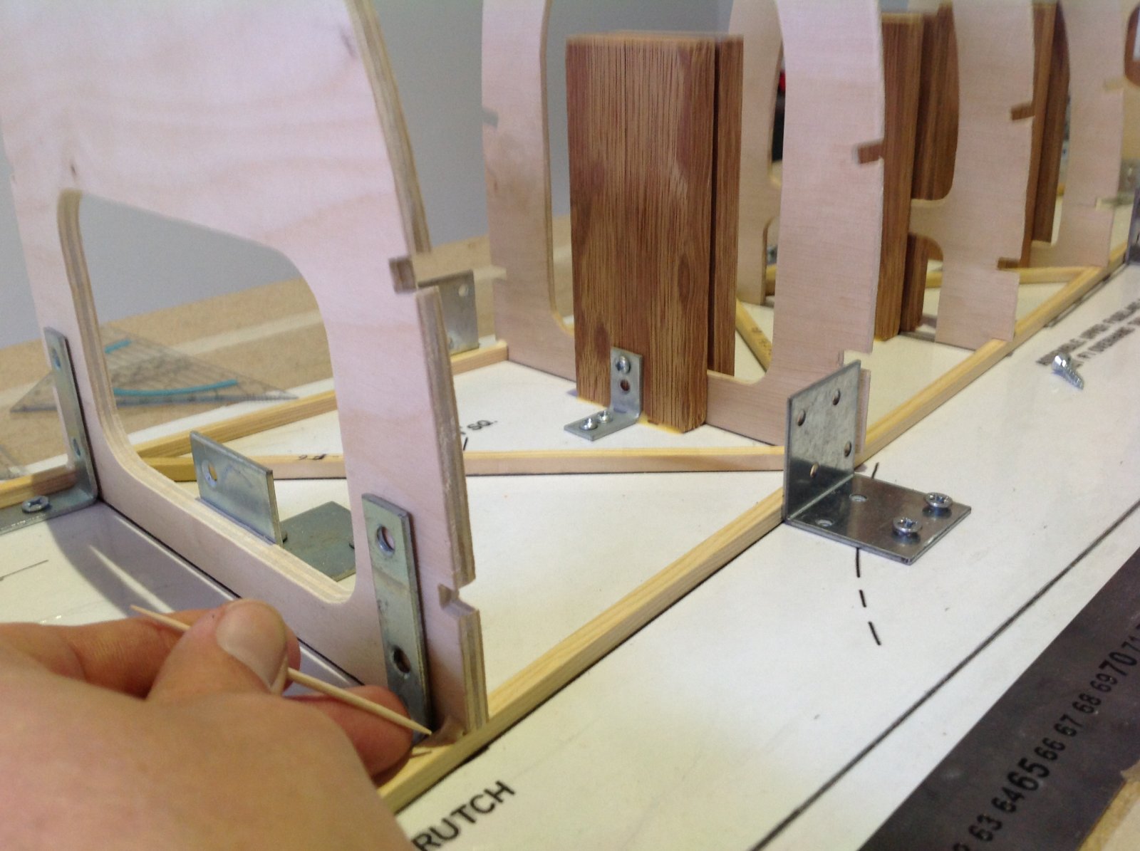

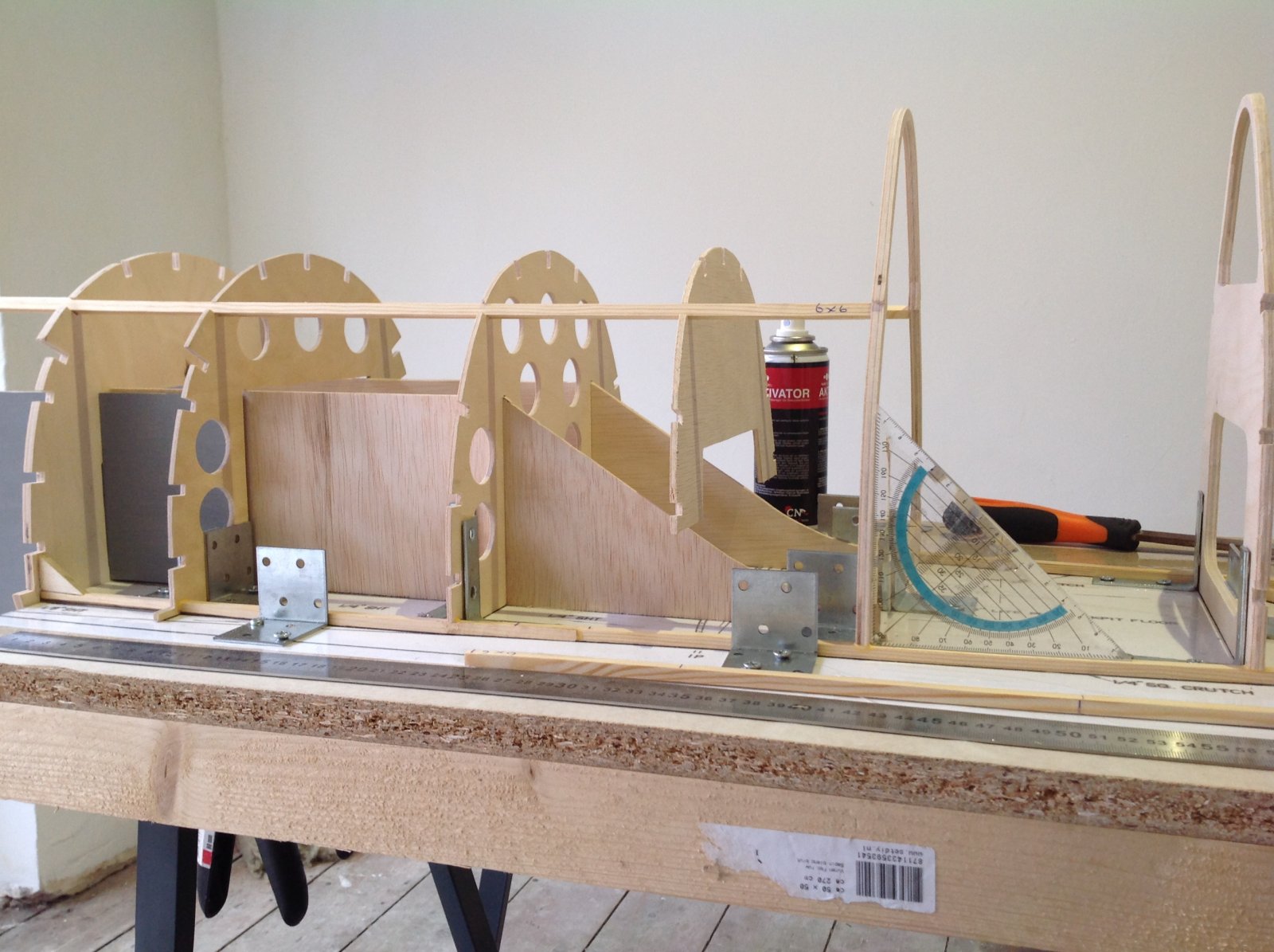

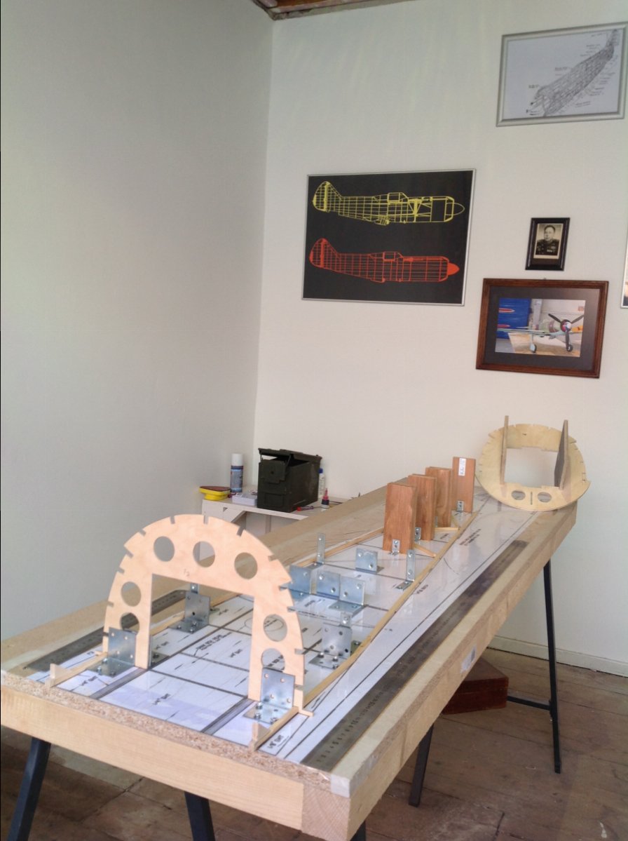

Even met een tandenstoker de lijm in de gaatjes duwen.
Ik hoop dat de geplaatste metalen positiehouders niet al te strak tegen het werk-
stuk aan staan zodat ik later het met stringers gevulde rompdeel kan gaan lichten.
