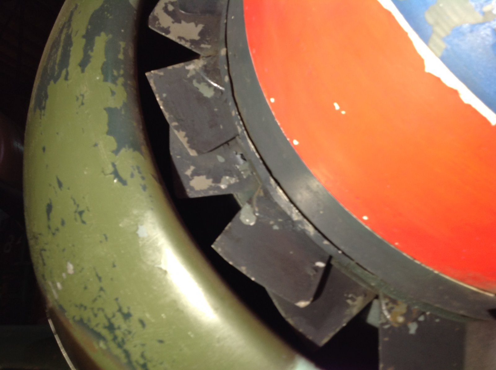

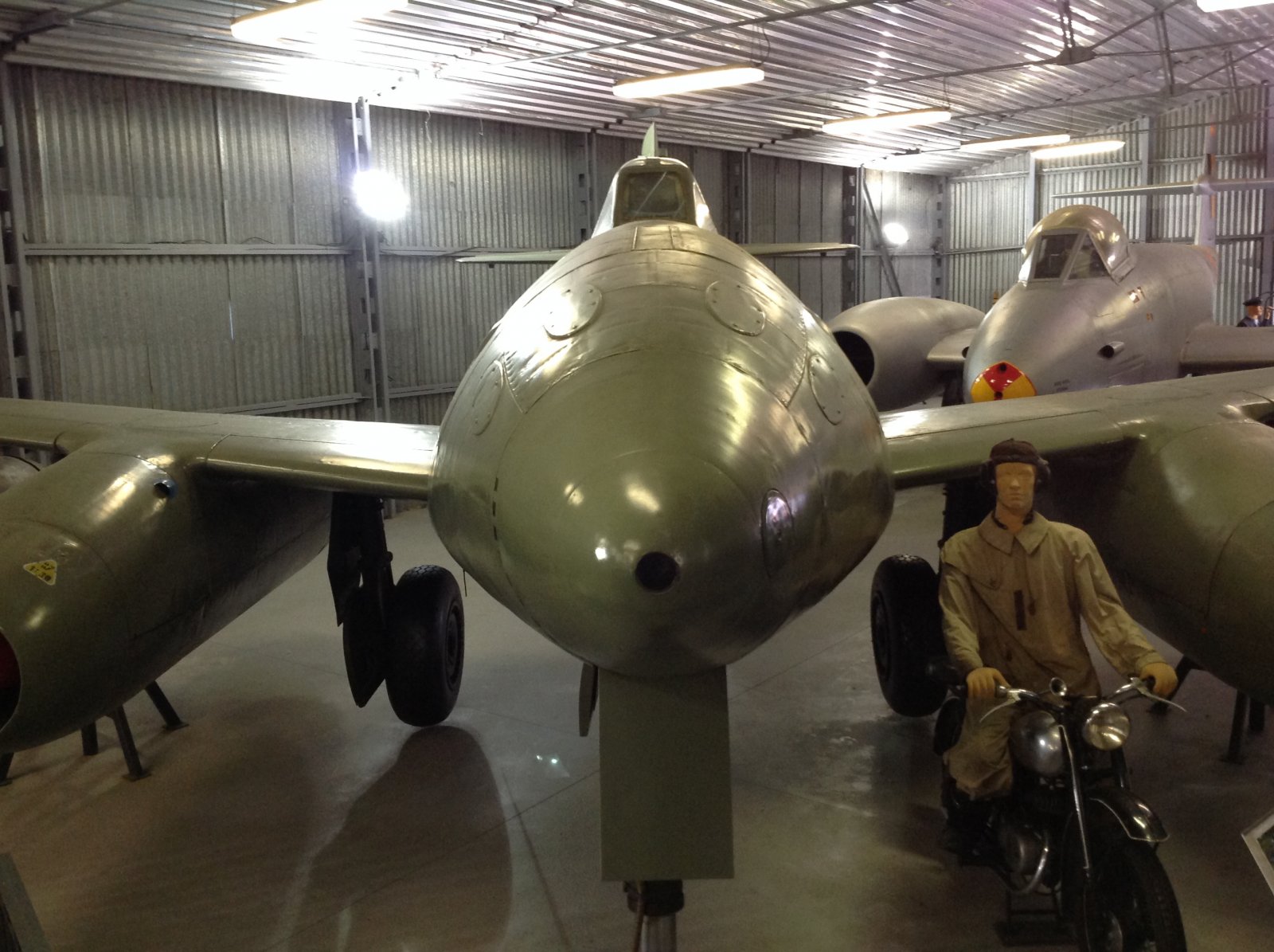

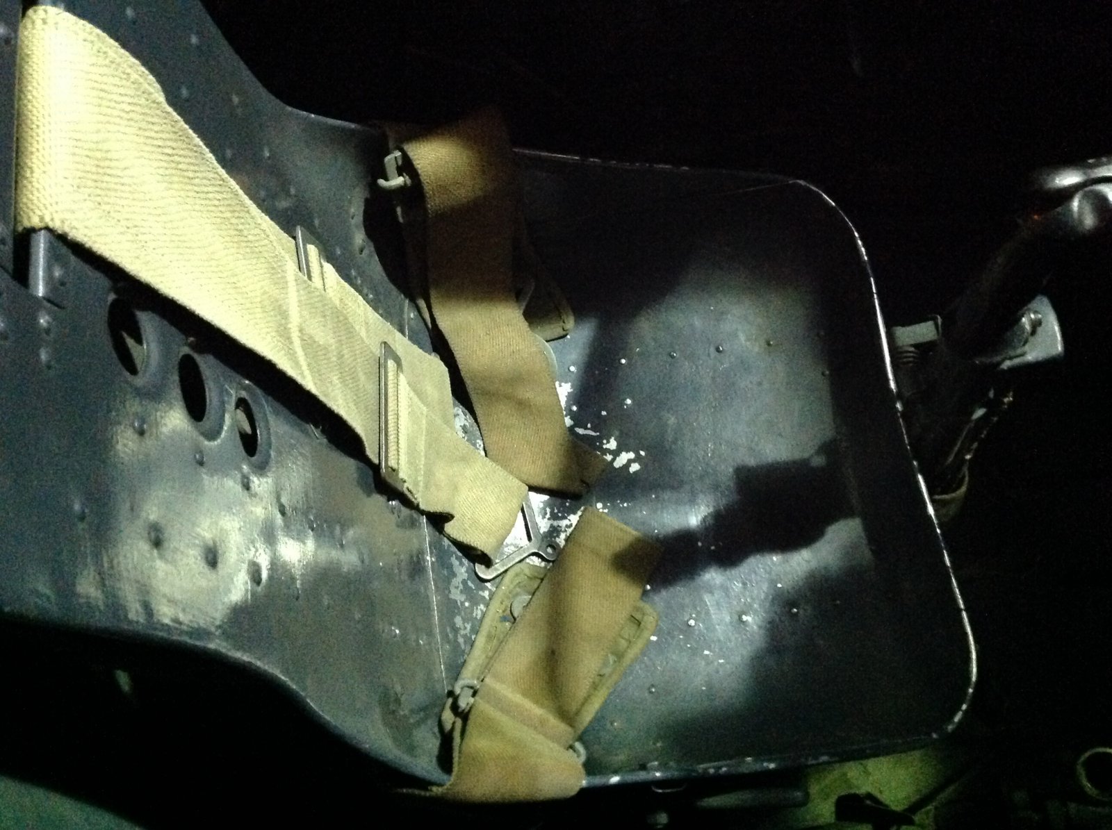

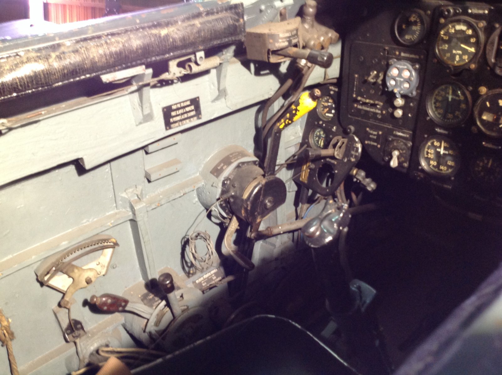

Vakantiefoto Kbely.

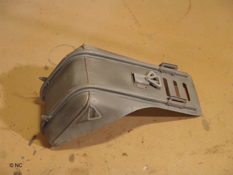

Ik denk dat ik em al heb Ronald!
Als het goed is hebben wij het toch over de zelfde persoon met een andere naam of zo.
De foto's die ik jou liet zien waren dus van een 3.5 schaal La-7 die "Der Meister"
