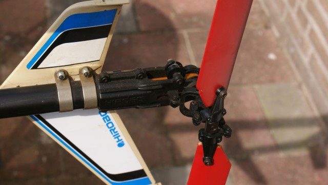

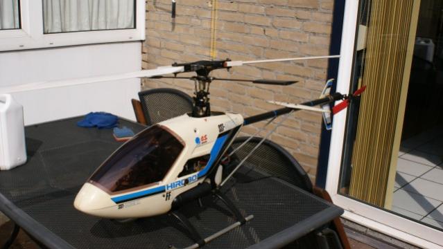

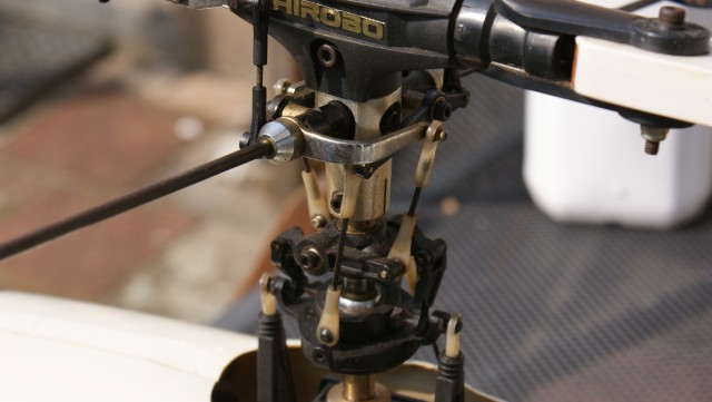

Hallo allemaal Laatst was er een draadje over een Hirobo Condor die iemand kon kopen, ik heb toen eens gekeken wat voor heli dit was en kwam zodoende een advertentie tegen op een belgische site.Omdat ik wel geintereseerd ben in oude helis hebben we deze vandaag gekocht van de mensen om hem weer vliegend te gaan maken. De heli gaat nog een hoop werk worden omdat ie helemaal uitelkaar moet en dan volledig gangbaar en schoon gemaakt zal worden. Ook zal alle electronica vervangen gaan worden door modere spullen. De heli ziet er wat afgeleefd uit doordat ie jaren lang in een garage heeft gehangen. Henk van rc-heli-shop gaat Maandag kijken of de kap en vleugels nog te krijgen zijn want dat zou de heli wel een heel ander aanzicht geven. Onderdelen als hoofdas spindleas en riemen zijn allemaal nog verkrijgbaar. verder komen er uiteraard ook moderne kunststof bladen op. De heli is van 1989. De rotorkop zal helemaal uitelkaar moeten want hij heeft wat speling en moet geheel schoongemaakt worden. De staart is hetzelfde verhaal. Dit project zal waarschijnlijk na het vliegseizoen aangepakt worden. Ik ga nog een ultrasoon reiniger aanschaffen om de onderdelen mooi schoon te krijgen.

Onderdelen voor de SST eagle heb ik vandaag nog in het grote onderdelen boek van Henk gezien,bijna alles is nog te krijgen NIEUW van de fabriek. ik zal morgen wat fotos van de binnenkant laten zien.

Het heeft even geduurd door tussendoor komende projecten en crashes maar de Condor heeft vandaag eindelijk gevlogen ,moet nog wat aan afgesteld worden om hem echt lekker vliegend te maken maar ik was niet ontevreden met het vlieggedrag. Hebben er een filmpje van gemaakt die staat op mijn Facebook pagina. Arjen Lemstra | Facebook
Tja er viel niet veel aan te restaureren behalve het vervangen van alle ballinks en schoonmaken van de heli. We hebben wel gevonden waarom de heli nooit gevlogen heeft want het vrijloop lager zat verkeerd om gemonteerd,dan kun je wel gas geven maar gebeurt er verder vrij weinig.
