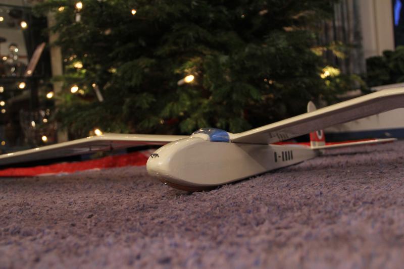

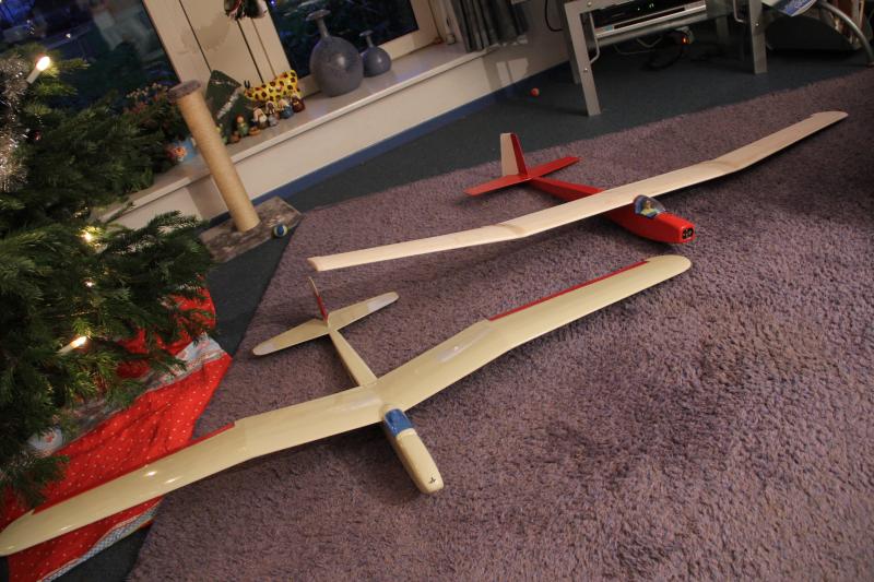

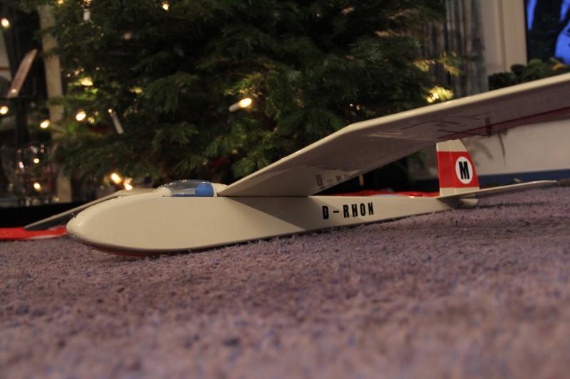

eindelijk:de foto's
Na een weekje ziek, zwak en misselijk hiebij eindelijk de foto's:
full
full
full
Op de laatste foto ook de Spatz-lookalike die nu nog afgebouwd wordt. Alleen nog twee rolroerservo's aansluiten en de vleugels folien en dan is die ook klaar.

Dank voor jullie lovende woorden. De Spatz heb ik net afgemaakt en gewogen. 680 gram vliegklaar tegen 600 gram voor de Rhonzwever.
