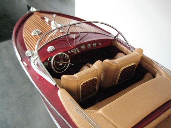

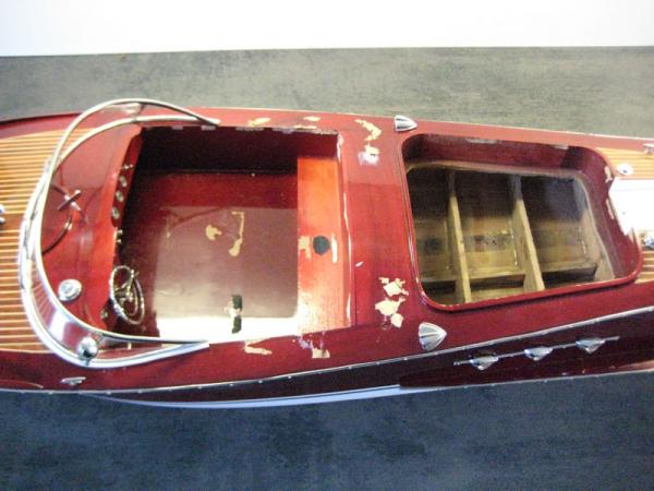

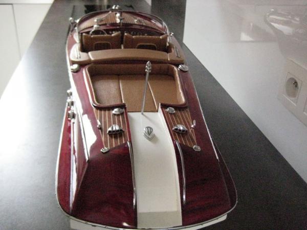

riva
HIEPERDEPIEP,daar is die weer,gezien in dortmund op de beurs.ziet er mooi uit,goed gebouwd,vooral de ARISTON<die vind ik persoonlijk het mooist> met de luiken en de vlakke achterkant,veel beter om de roeren bereikbaar te maken en in te bouwen! persoonlik vind ik ze te hoog op het water te liggen,de blauwe waterlijn streep komt ook boven het water uit! deze modellen zullen wel een heel stuk lichter zijn dan het oosterse spul.maar ja het oog wil ook wat! heb hier nog een riva aquarama schaal 1;7 en 1;5 staan die ik nog moet motoriseren.<zijn van een kennis>voor mij zelf ga ik eens op zoek naar een bouw pakket of tekening van een ariston 1;5 het voordeel van een zelf gebouwde boot die nog open is,dan kan je alles mooi over zien en uitlijnen vooral de aandrijflijn! deze wil ik electrich en met brandstof moter gaan uitvoeren met een aandrijfas en<verstel> propellor!
