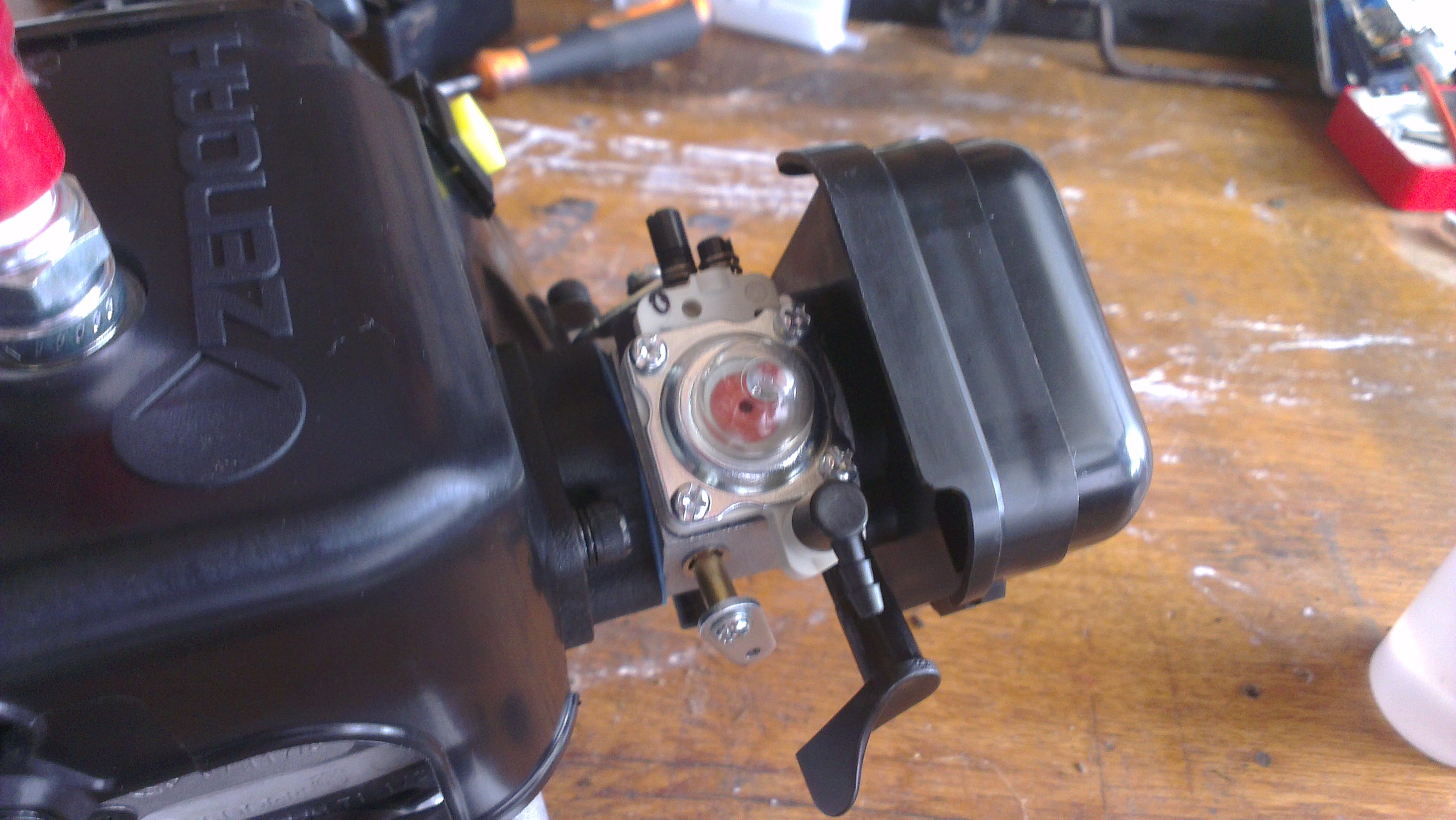

De carburateur van de oude motor is niet meer af te stellen. Lekt aan alle kanten. Ook na revisie van meerde onderdelen zoals de pakkingen en isolator. De motor slaat te pas en te onpas af. Nu wilde ik een nieuwe gelagerde carb halen. Aangezien deze best prijzig is, direct een ander blok besteld. Hier zit een walbro wt-1107 carb op.

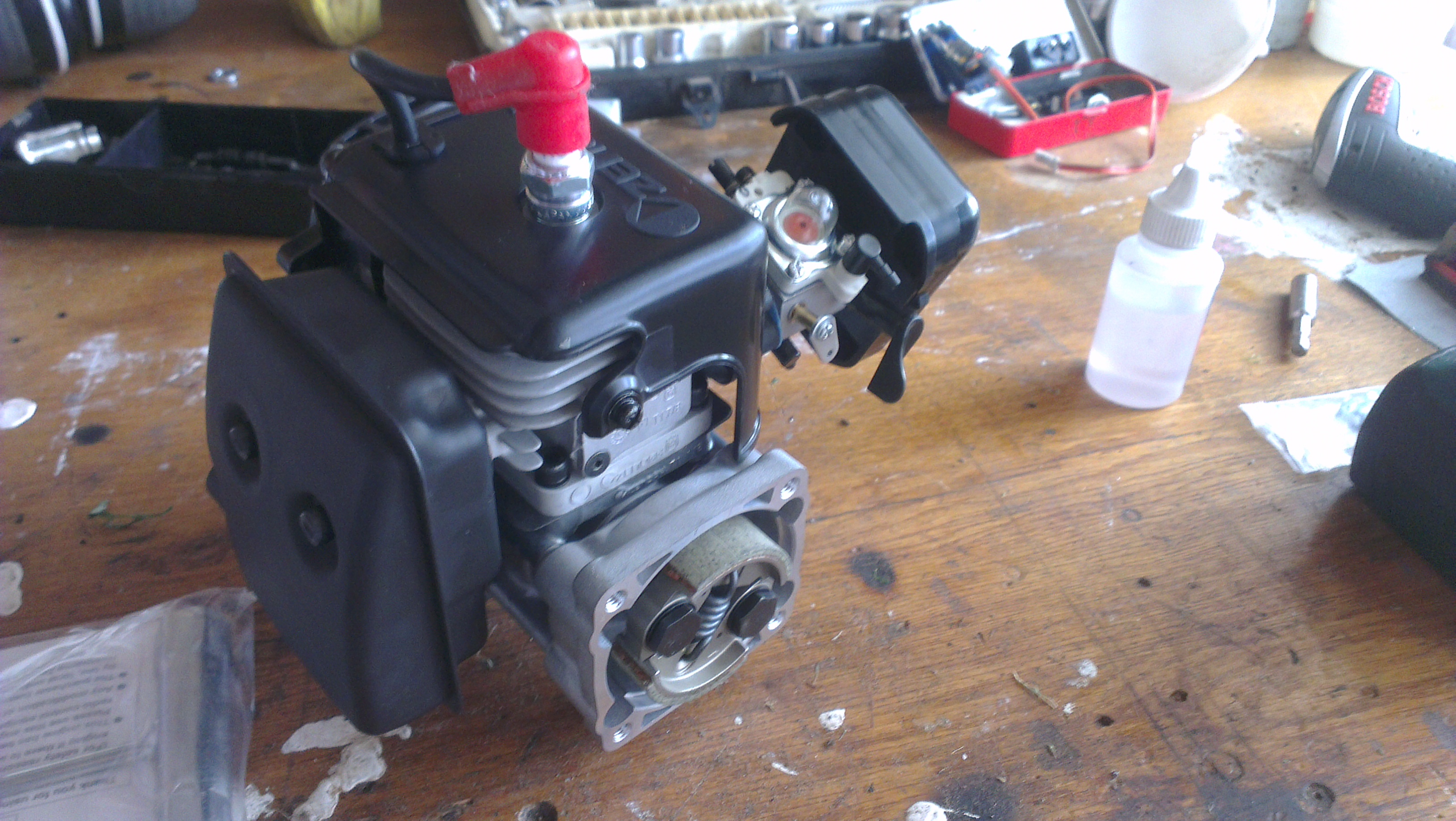

Unboxing time:

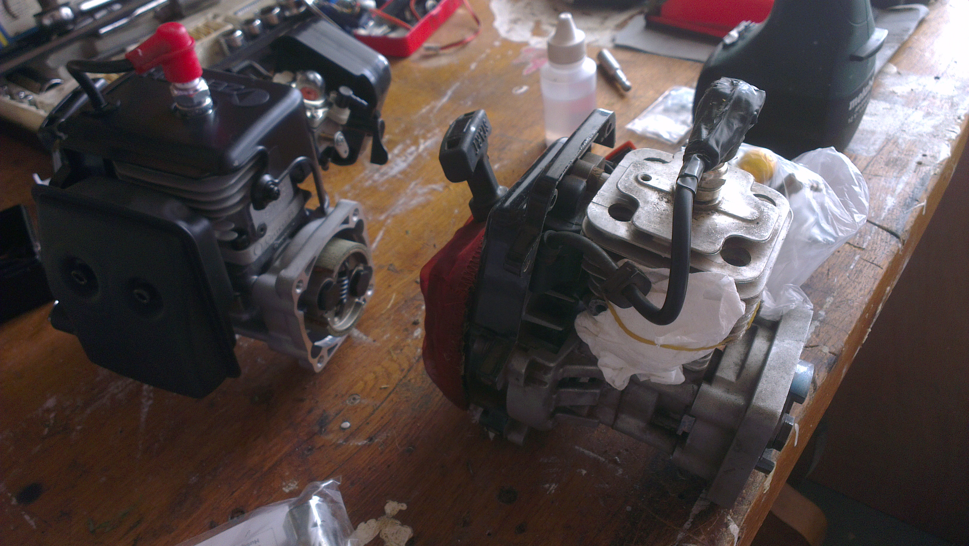

Vergelijking met oud / nieuw. Van oud is de kap er wel af i.v.m de schoonmaak. Natuurlijk moet deze netjes opgeborgen worden.

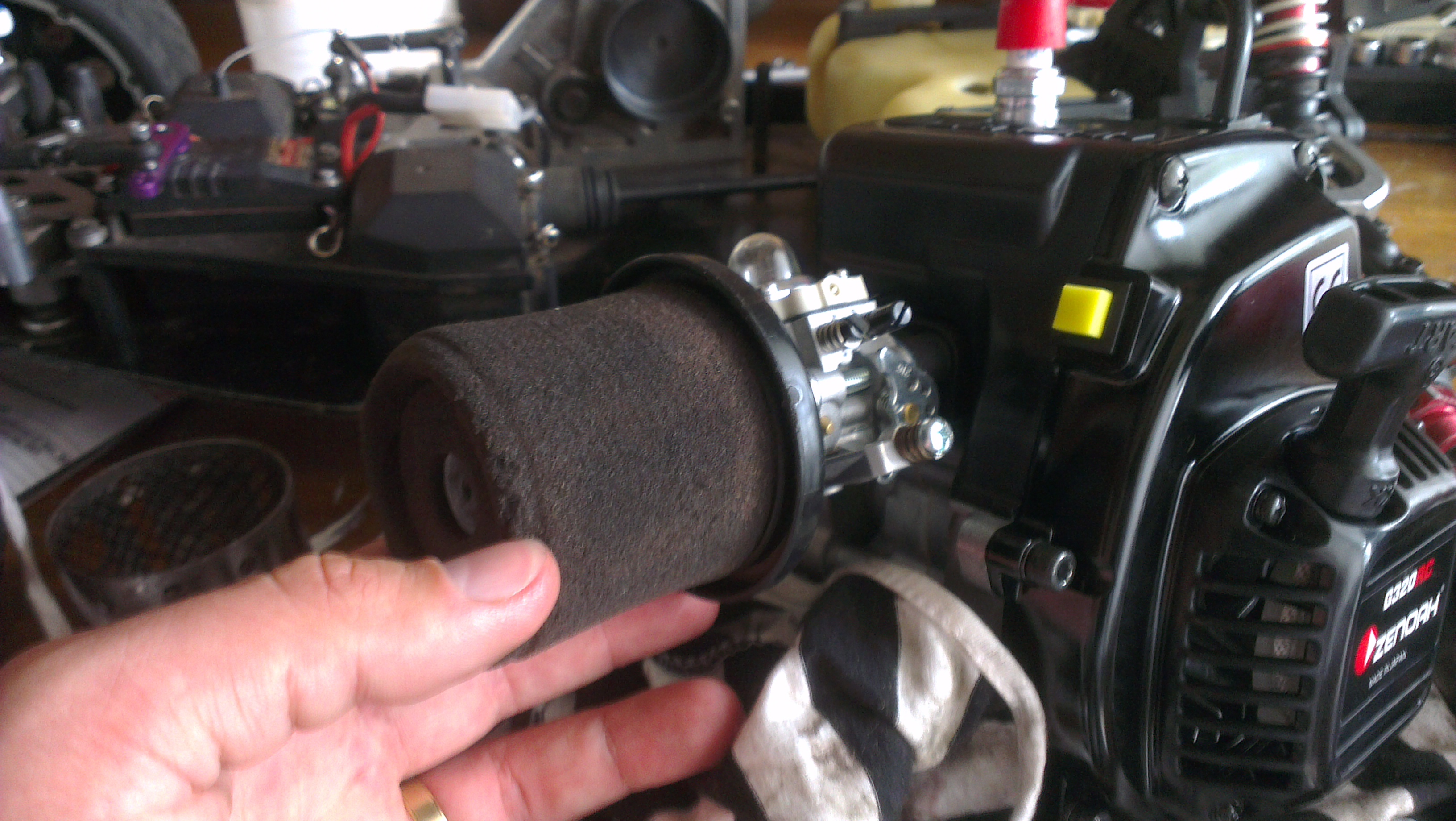

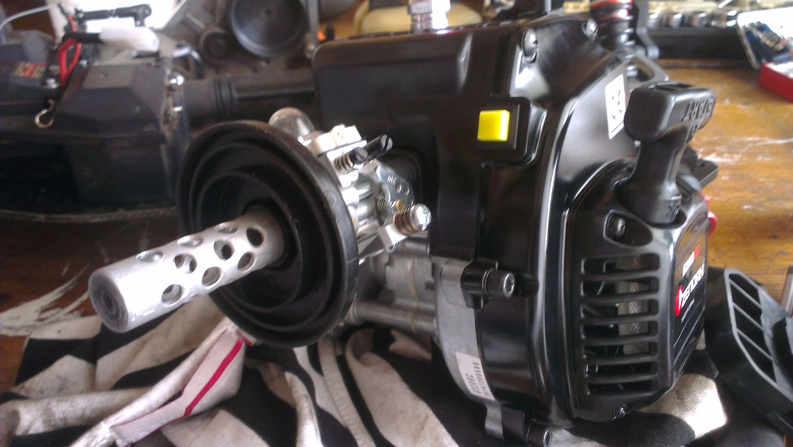

Eerst moet het luchtfilter overgezet worden. ze raden aan om niet het origineel te gebruiken. Gelukkig. Want deze past niet op de CF3. Te hoog.

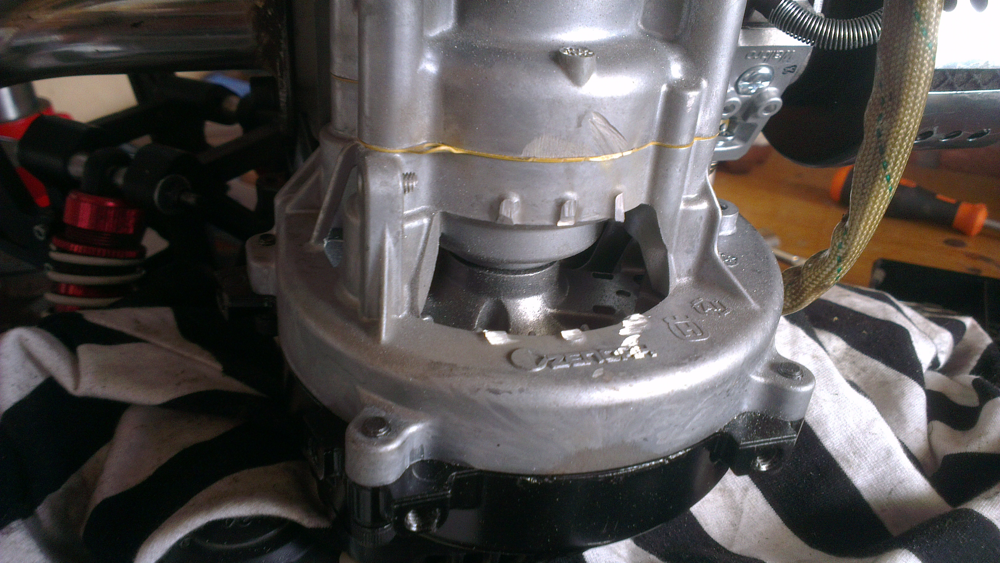

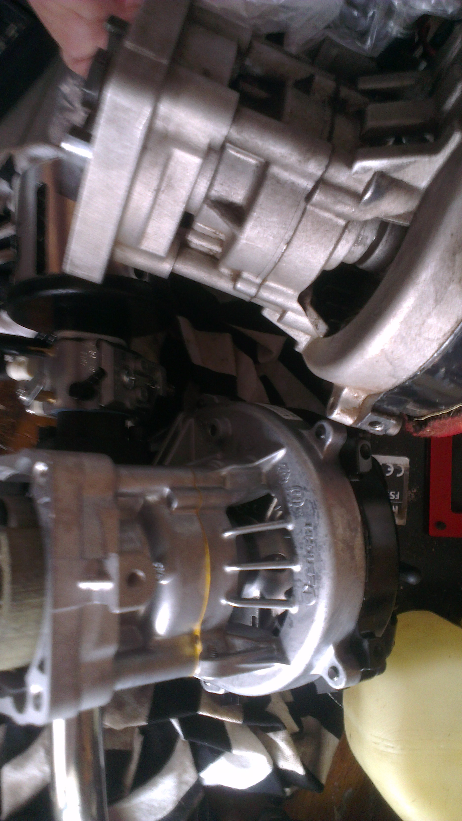

De zenoah G320 past helaas niet standaard op de CF 3. Aan de onderkant zijn 3 verstevigingspunten. Zie hier (rechts de zenoah):
Helaas heb ik deze moeten verwijderen. Omdat op deze plek de cardan-as naar achteren loopt. En hierdoor kom je zeker 5mm te kort naar de aansluiting van de koppeling.
Deze heb ik dan ook verwijdert. LET OP! je raakt dan je garantie wel kwijt. Ik heb de motor daarom ook eerst van te voren getest of deze überhaupt stationeer wilde lopen. Als een zon kan ik je zeggen!

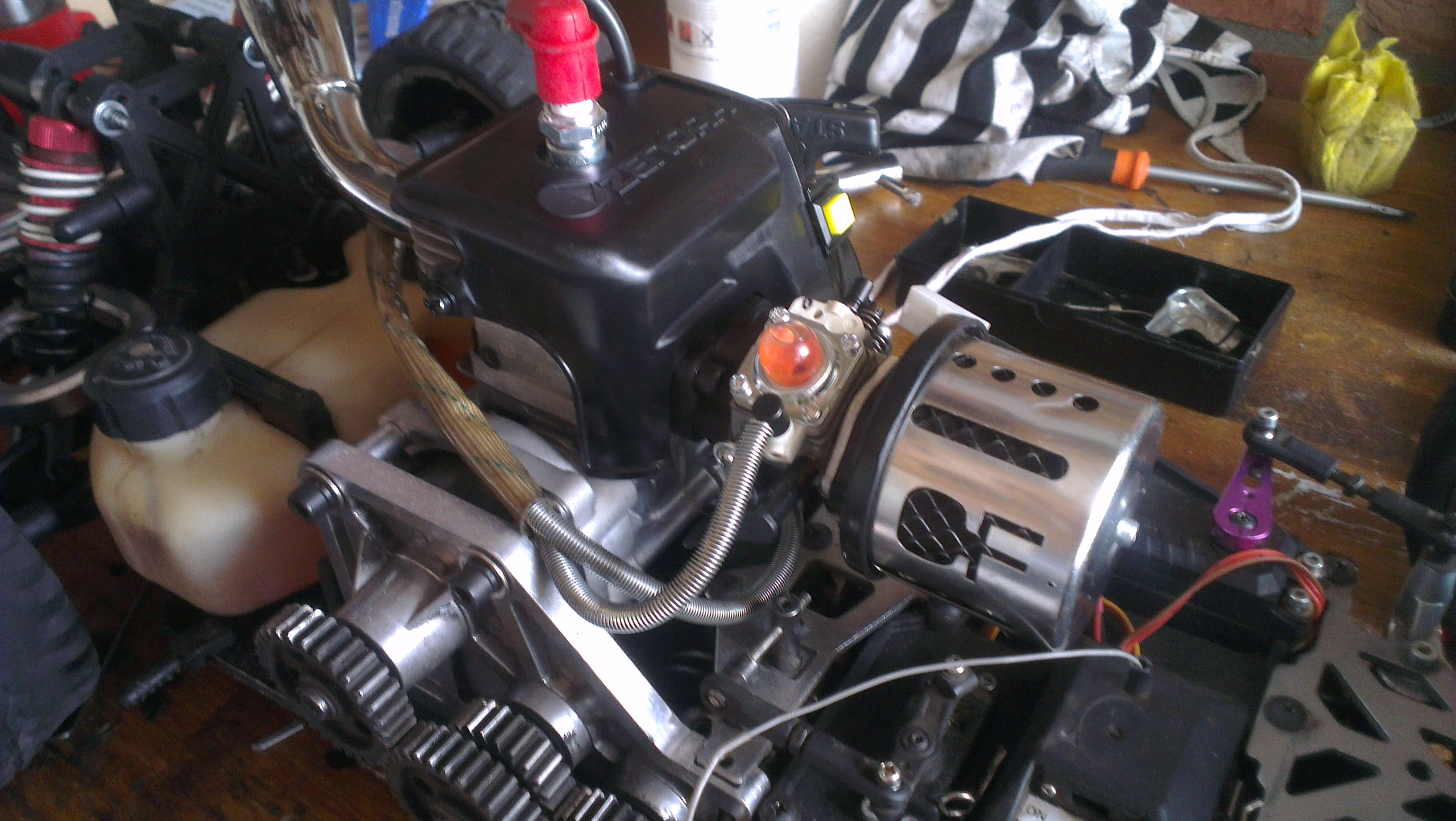

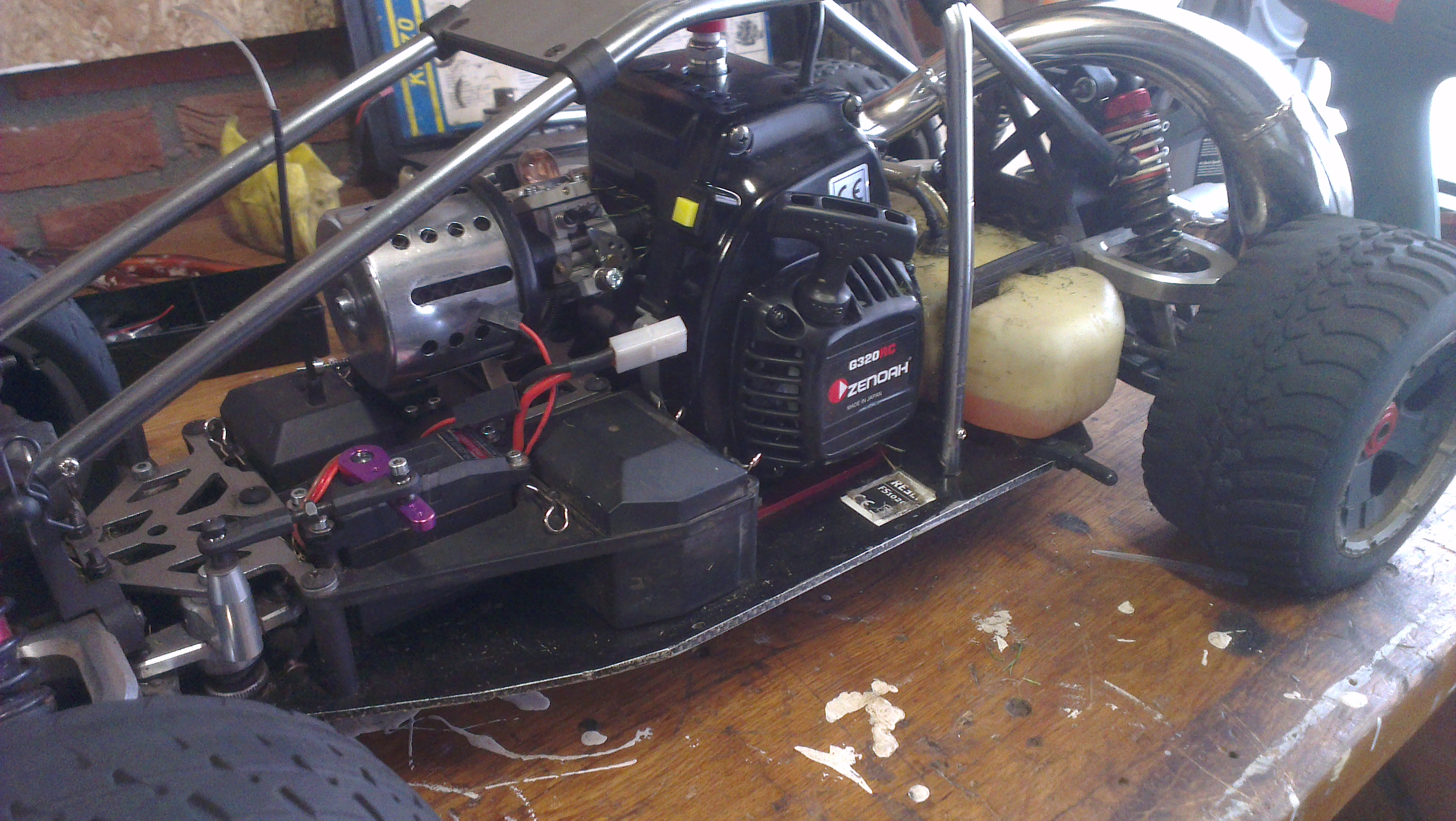

De motor steun zit met 1 punt exact goed. De andere M5 bout zit 1mm verder naar voren. Van het gat netjes een gleufje gemaakt zodat ook deze bevestigt kan worden.
Zonder enige verdere moeite hier het resultaat:
Ombouwen een goed uur mee bezig geweest. Alles moest natuurlijk netjes en secuur bevestigt worden. Ik ben zeer tevreden met het resultaat. Dit motorblok is een waar monster :-S alleen al met rustig inrijden is het vlotter. Kan niet wachten totdat ik hem tot aan de top kan doortrekken. Later meer.
