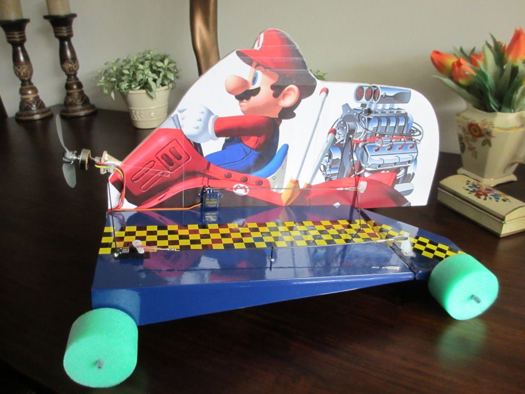

Ik wil een Sky cart ook op de grond achetruit laten rijden.
Dus dacht ik een car regelaar en klaar is Ton.

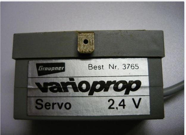

Ik kan mij herinneren en misschien Johan ook dat er vroeger van Graupner een (grijze) omkeer servo was maar weet het niet meer zeker. Ik ga eens op Ebay kijken.

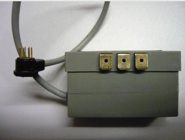

De grijze omschakelaars die ik in mijn hoofd had was zoiets als dit

Misschien had ik met dit plaatje moeten beginnen.
Dit is een kruis schakelaar als voorbeeld.
Het zit dus inderdaad tussen de 2 motordraden maar tijdens het omschakelen geen onderling contact/ sluiting mogelijk.

de cart
