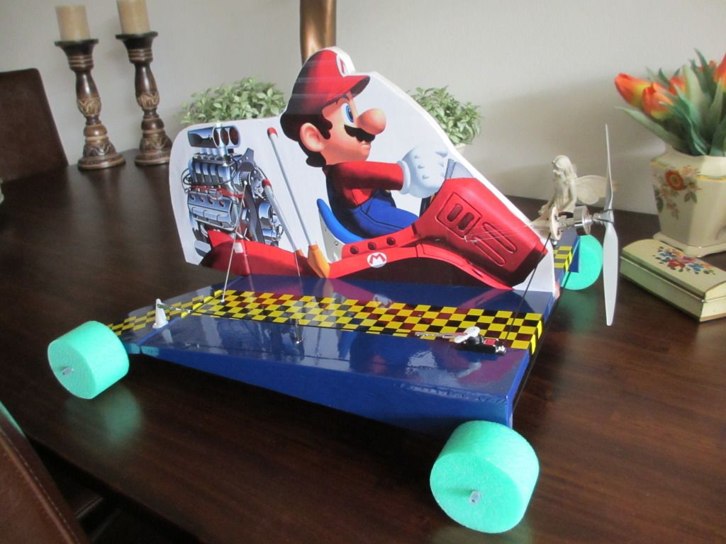

Dat is ook op te lossen met een motor met 1.5X zo hoge kv waarde op een 2s lipo.Nog even opgezocht. De esc is maar 2S. Dan valt hij voor jou af.
De stroom is dan wel 1.5X zo hoog dus daar moet je wel even rekening mee houden t.a.v. regelaar en lipo.
In de betere modelbouw winkel hebben ze stalen assen en daar om heen passende messing buis.Ik ga eerst bezig met de wielen. Wil mijn nieuwe SC klaar hebben voor het indoorvliegen in Lommel eind februari.
groet,
Erik
Ik maak indoor wielen van 6mm depron en lijm daar messing buisjes in net lang genoeg om ze in een boormachine te zetten en mooi rond te schuren.
Voor een cart moet je wat dikkere assen gebruiken en per wiel twee schijven depron naast elkaar en direct om de as nog een paar schijven.
Ik gebruik 1mm assen maar voor deze toepassing moet het wat dikker.
Er zijn maten genoeg en de kosten laag en het loopt dan echt heel licht en trillingvrij.
