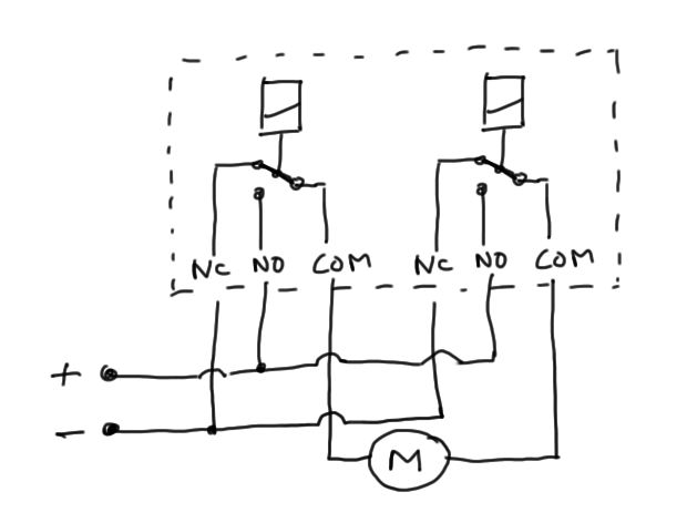

Zolang je niet boven de 30A / 30V uitkomt lijkt mij deze wel geschikt. Maar hoezo diodes? Als je een gelijkstroommotor wilt ompolen doe je dat zo: Je gebruikt dan een 3-standenschakelaar op je zender voor de functies achteruit-stop-vooruit.
