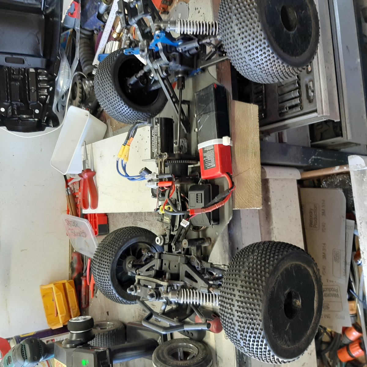

Goedendag, heb uit erfenis een onbekende kyosho verkregen, een brandstof omgebouwd naar electro. Probleem toen en nu is het ontbreken van een aandrijfas achter, 114mm. Ik heb weinigkennis van kyosho en krijg op het www de juiste niet gevonden. Wie kan me helpen???
Qua wielen zou ik zeggen dat het een truggy is. Dan kom je volgens mij uit bij een NEO ST of een MP9T/MP10T Op de Kyosho site kan je de manuals terug vinden...
Ok, danku alvast. Even gezocht en kom op onderdeelnr ma- 024 swingshaft, vind alleen niet of deze dus 114mm is. Iemand een antwoord?

Die zou wel 114 mm moeten zijn inderdaad: https://www.conrad.nl/p/kyosho-ma-024-reserve-onderdeel-halve-as-114-mm-madforce-238382
Mooie auto en ombouw. Vooraan lijkt me het plaatje van de voorbrug naar de stuureenheid te ontbreken. Echt wel nodig. En een verstevigingsstang van dat plaatje naar de staander van de middendif om het chassis stijver te maken. En een batt tray voor de lipo lijkt me ook veiliger en handiger. Eerder details maar belangrijk. Anders plooit je chassis plaat wss heel snel.
Zoals ik al aangaf, ik weet niet welk type het is, dan is het lastug zoeken naar onderdelen..... maar alle tips zijn welkom. Auto was in aanbouw, en zo heb ik hem gekregen. Tuurlijk wird er nog het eea aangepast, verbeterd.
Zeer goed. Maar wat zeg kun je makkelijk maken of gebruik maken van universeke onderdeeltjes. Ik doe weinig anders om de mijne rijdende te houden of op te maken....
