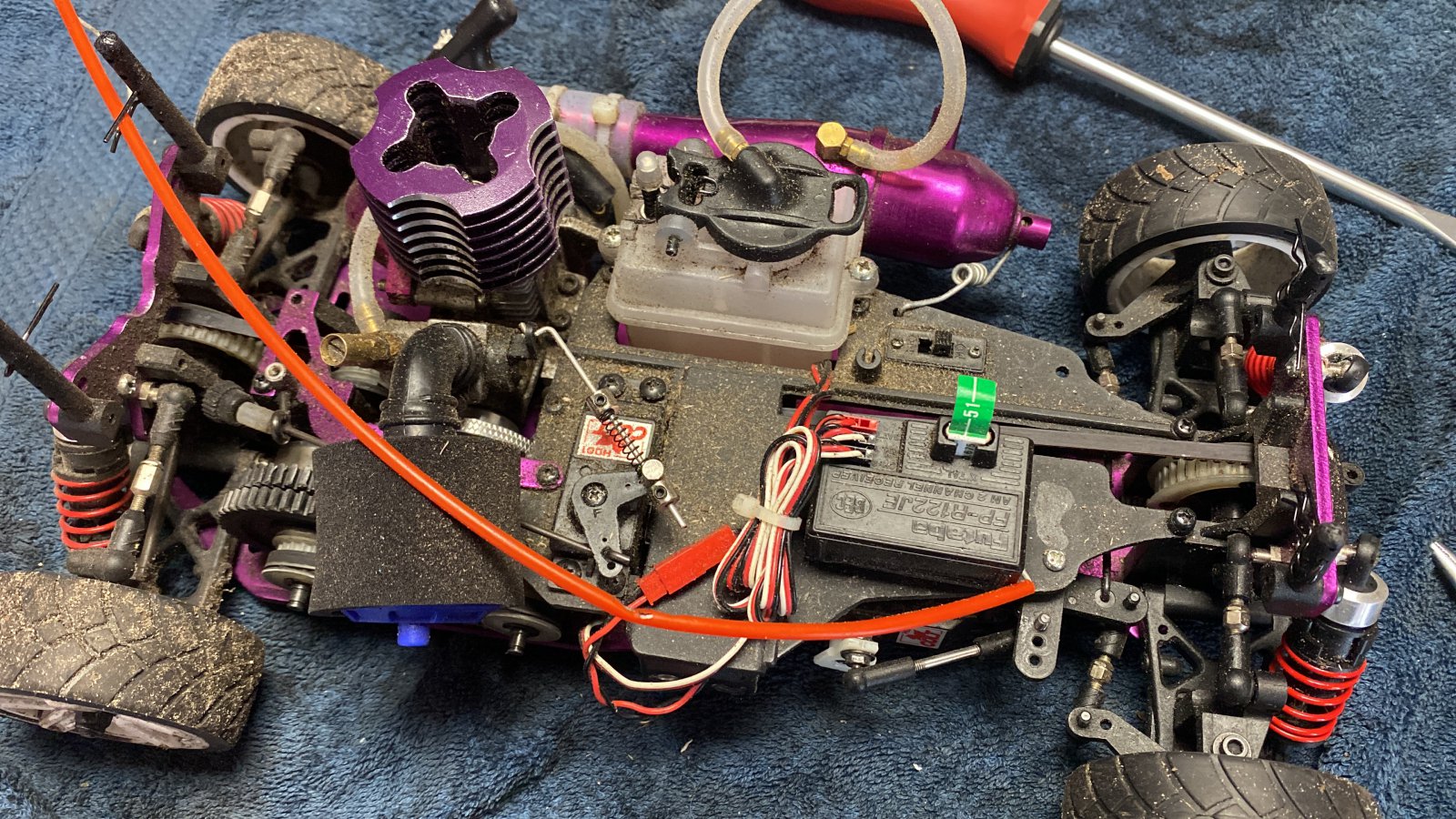

Het helpt als je aangeeft om welk merk/model auto gaat want niet alle winkels voeren alle merken. Verder denk ik dat hiversum nog lastig gaat worden, maar je kunt altijd ven de gouden gids gebruiken Goudengids | De n°1 gids voor lokale bedrijven in Nederland

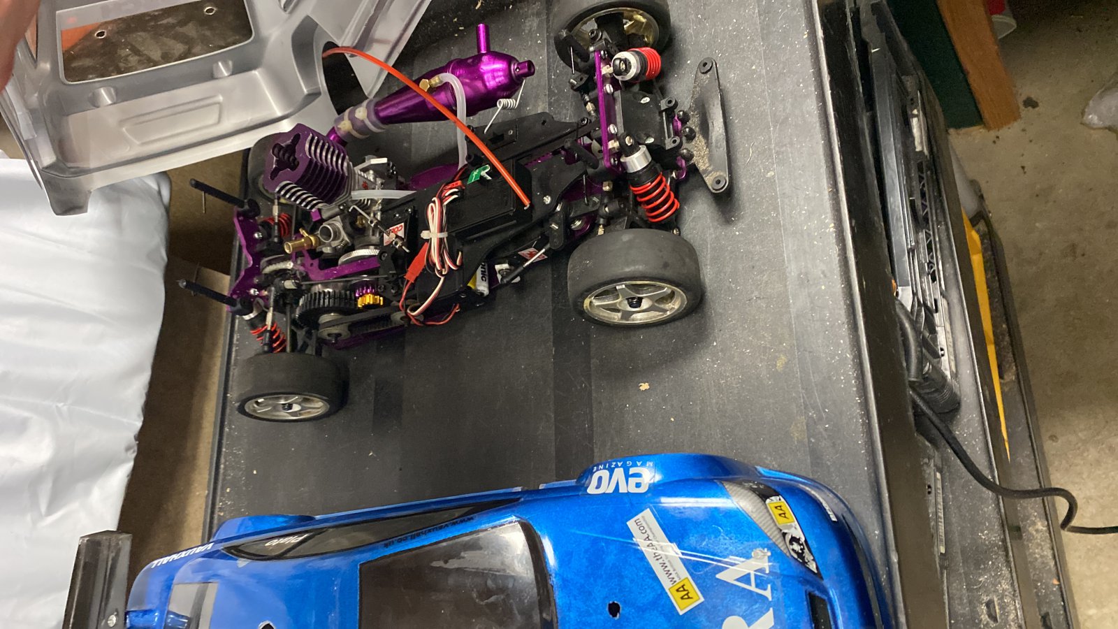

Ik heb geen flauw idee welk merk de auto, ik weet ook dus niet goed waar ik naar moet zoeken, of hoe het heet. Zie foto voor de auto

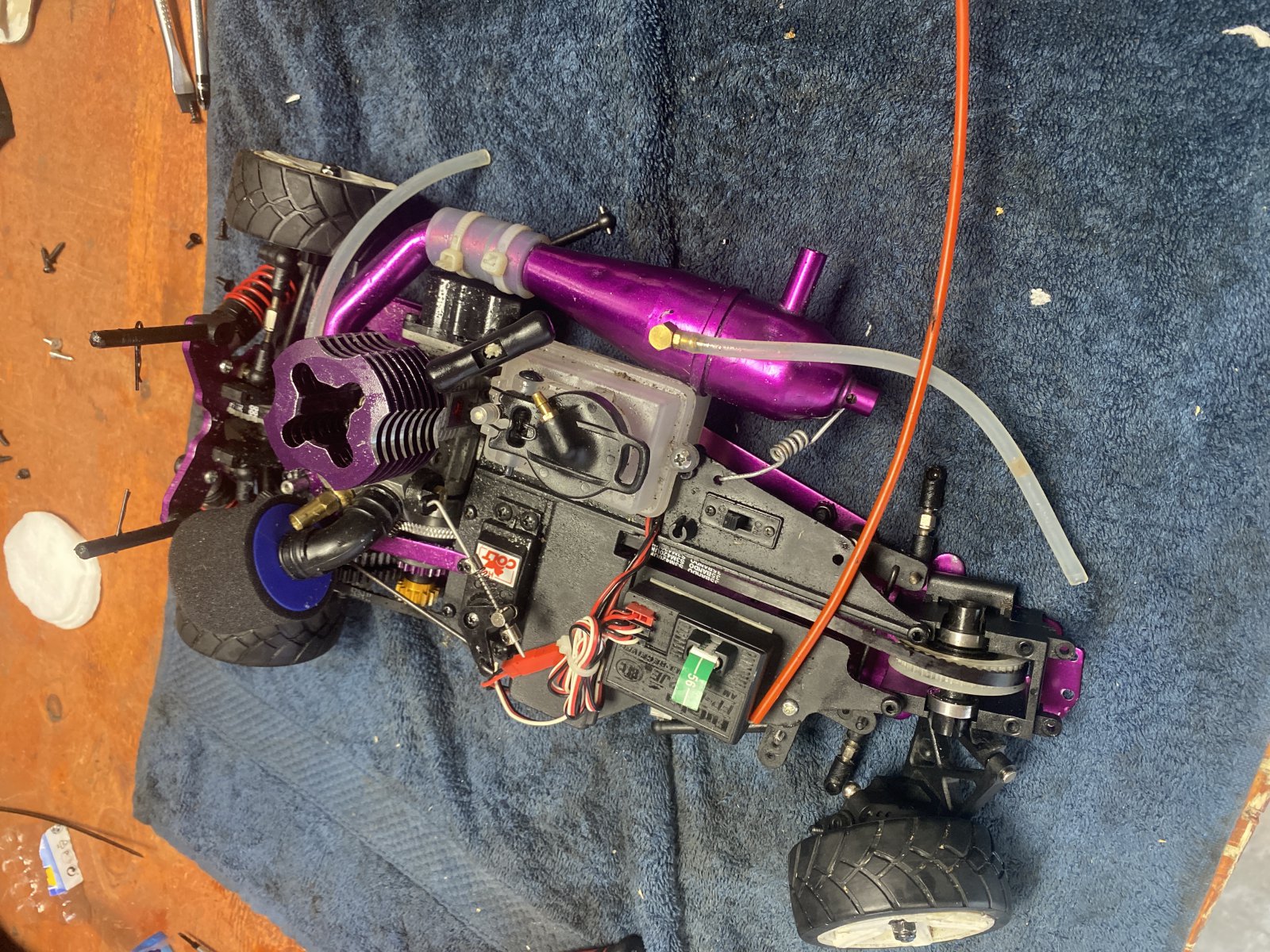

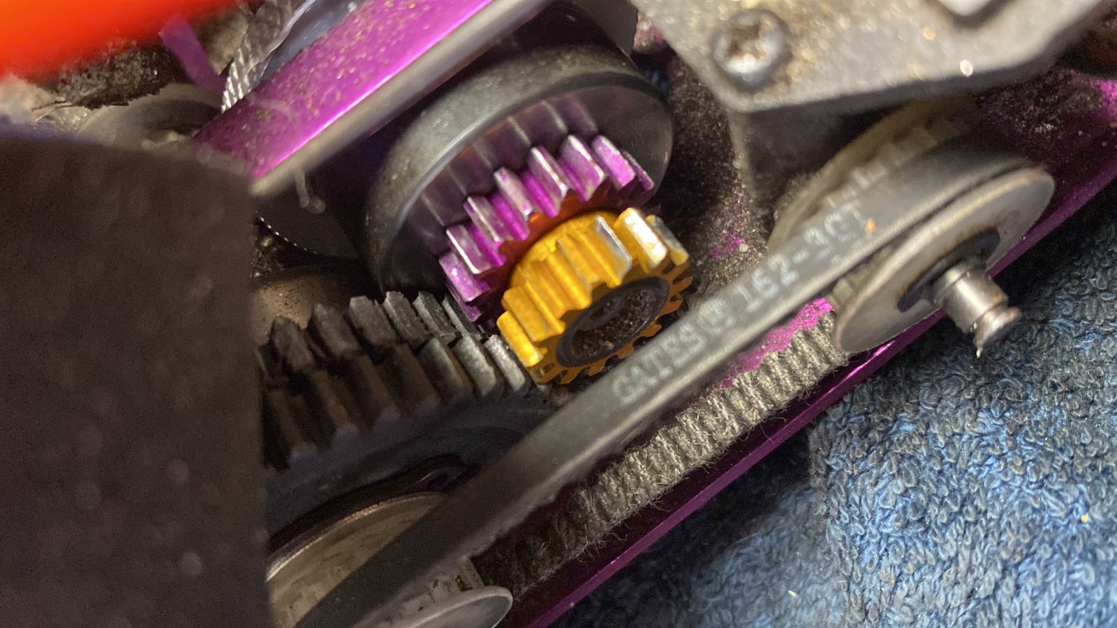

Het grote tandwiel die word aangedreven door de paarse ( denk ik ) blijft na draaien nadat de auto uit is. Hij ziet er versleten uit, is dat zo ?
Ja, die is wel aan vervanging toe. (is gewoon gestript) En het tandwiel ernaast moet je ook vervangen. zorg dat je een minimale speling hebt tussen de tanden zodat hij net niet zwaar gaat lopen.
Ook was die goude/gele/orange er afgelopen, auto bleef vol gas staan! weet jij toevallig wat de naam is? Onderdeel? Oid ?
Thnx, dat is dat kleine wielletje, en dan die grote ? ik merk ook dat er bijna niks meer voor die dingen te koop is, ik weet ook niet welk model ik heb, ik weet dat ie niet heel oud is, jaartje of 2. misschien iemand dat ?
Zo te zien is het een HPI Nitro RS4-2 dat is heel oud... Manual: https://www.competitionx.com/pdfs/vehicle-manuals/hpi-racing/hpi-nitro-rs4-2-manual.pdf Op sommige plastic delen moet volgens mij HPI te lezen zijn In de manual onderdeelnummers waarmee je kunt zoeken, ik vrees dat je niet verder komt dan Ebay of een 2e hands roller van Marktplaats.
