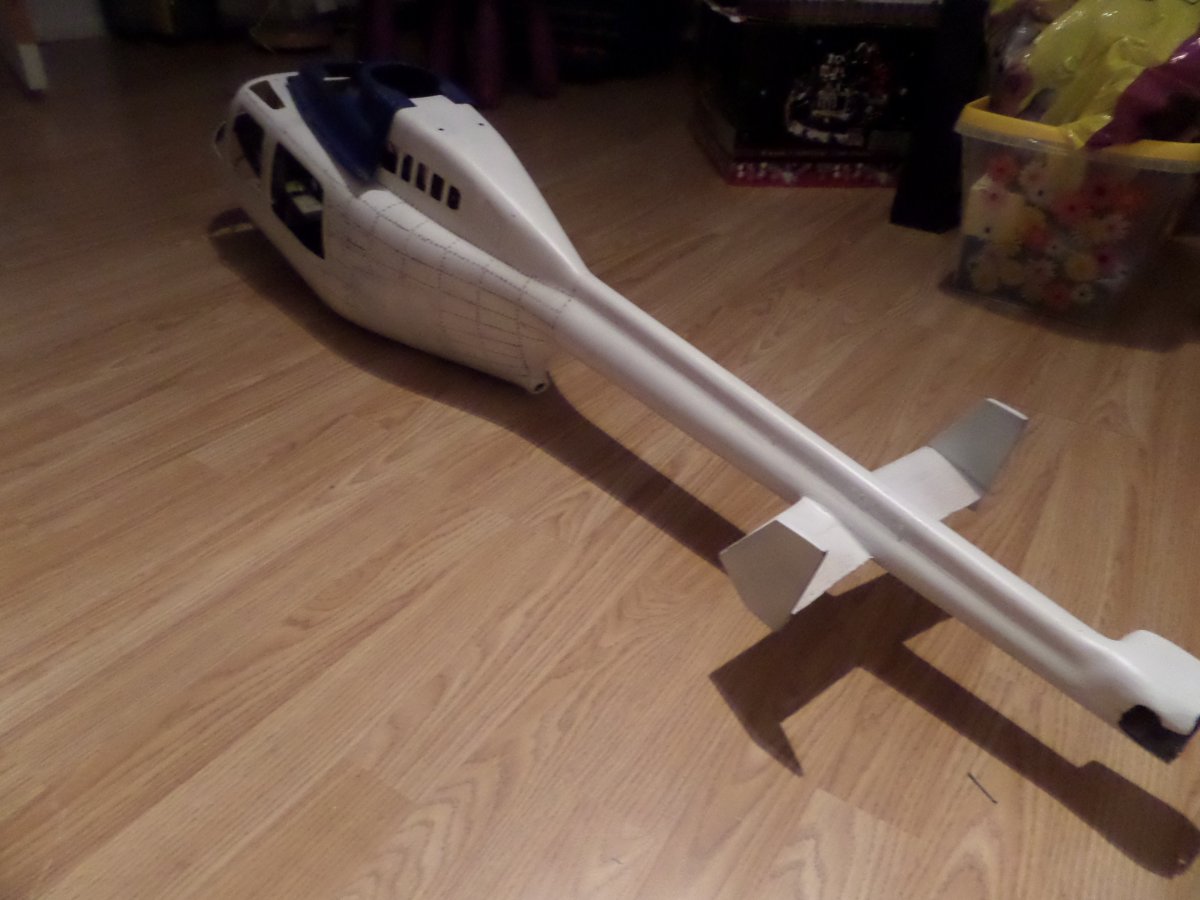

oke.. ik dacht dat het dezelfde was als die van mij.. geeft op zich niet denk ik want hier zitten wel ramen in...
ik zal die van mezelf nu ook plaatsen.. benieuwd naar jullie mening...
    105,7 KB · Weergaven: 176
    107,8 KB · Weergaven: 190
    118,4 KB · Weergaven: 192
De romp is een star ranger, de staart is volgens mij wat aangepast aan de smaak van de bouwer.... Maar dat maakt verder niet zo heel veel uit, kwestie van smaak, meer niet.
ik had het idee dat de staart niet helemaal recht is maar dat kan aan mij liggen..
