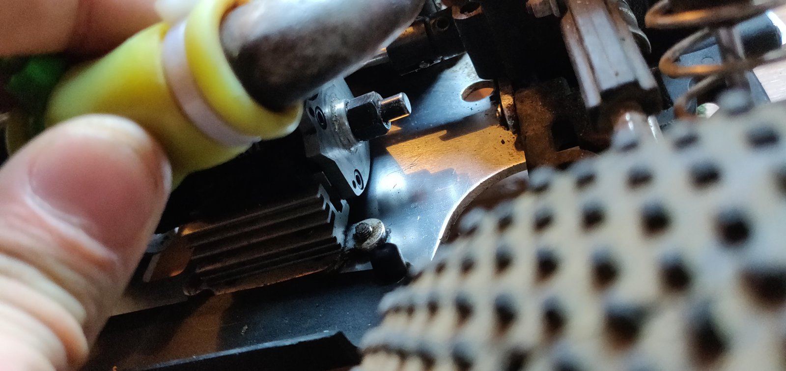

Beste mensen, ik heb sinds kort weer de nitro auto uit de kast gehaald en kan me niks meer herinneren van wat ik eraan gedaan heb vroeger. Toen ik de trekstart wilde vervangen kwam ik erachter dat mijn backplate er erg apart uit ziet. De one way bearing zit aan de binnenkant van mijn motor i.p.v. de buitenkant, zie foto (de 6 kant op de foto is geen bearing). Kan iemand mij helpen met welke trekstart ik hiervoor nodig zou moeten hebben. Alvast bedankt.
Misschien zit er helemaal geen oneway in maar alleen een verend pennetje in het big-end van de krukas. Maar Als je het merk en model vd motor vermeld komen we een stuk verder, want dat is bepalend.
Het ding is dat ik niet precies weet wat voor een motor hierop zit, ik heb hier geen bonnetje meer van en het is al meer dan 5 jaar geleden dat ik deze heb laten installeren. Na wat onderzoek ben ik erachter gekomen dat hij erg veel lijkt (van binnen) op een hobao hyper motor, echter staat er 2x gm op de motor waardoor het doet denken aan een graupner gm motor. Ik heb de motor opengehaald en er zit een soort van turbo fan in waar een one way bearing in zit, dit is weer verbonden met de as die er achter uitkomt.

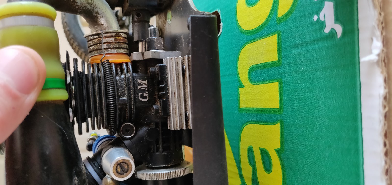

Als het een GM Nitrobull is is het een SH fabrikaat. Maak anders een foto van de koelkop en de zijkant vd motot waar de texten staan.

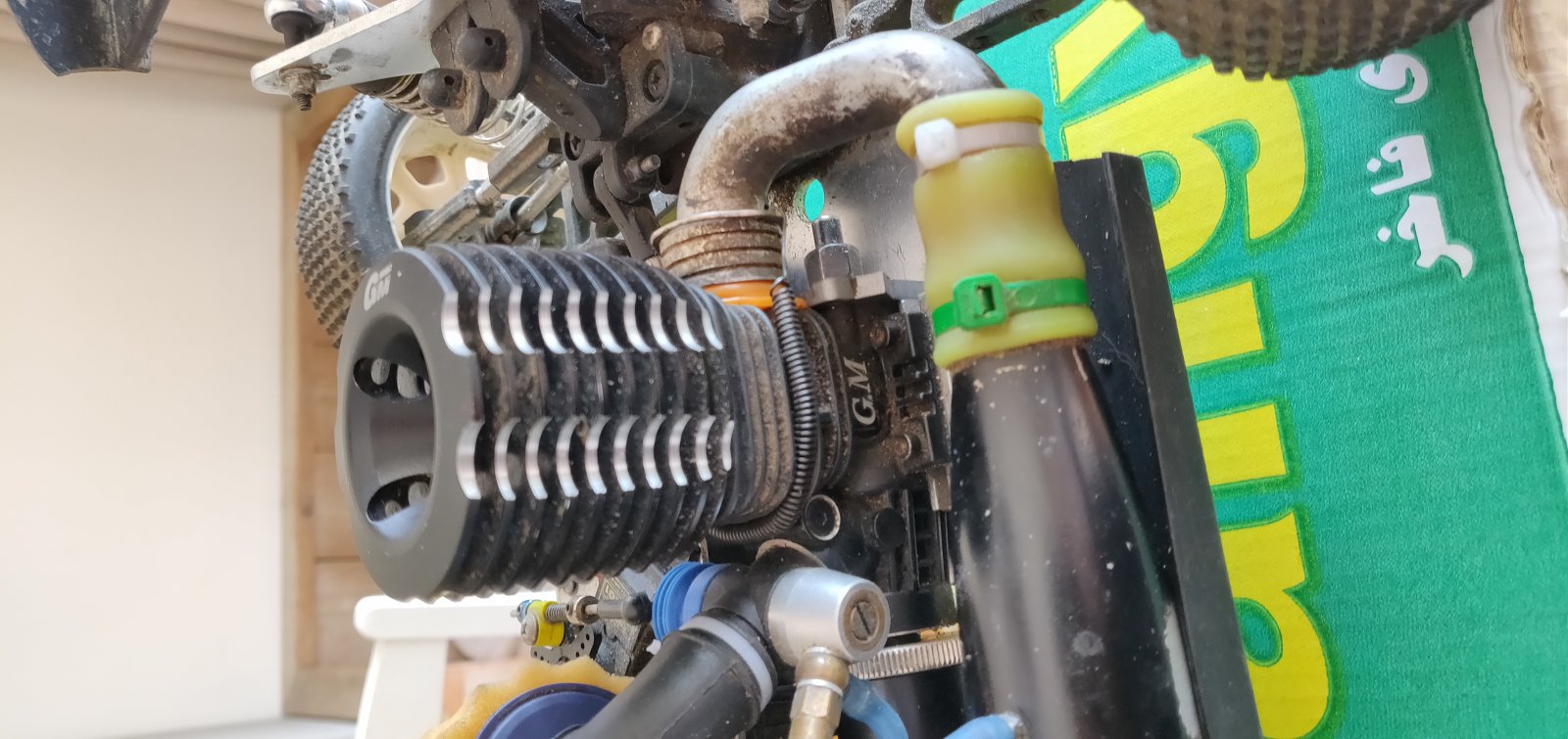

Qua uiterlijk lijkt de motor niet op de GM nitro bull. Morgenochtend zal ik een enkele foto's maken en doorsture.
Zoals beloofd hier een aantal foto's van de motor en tekst. Op internet heb ik de exploded parts van de hyper 12 gevonden, hier lijkt mijn motor van binnen heel erg op
