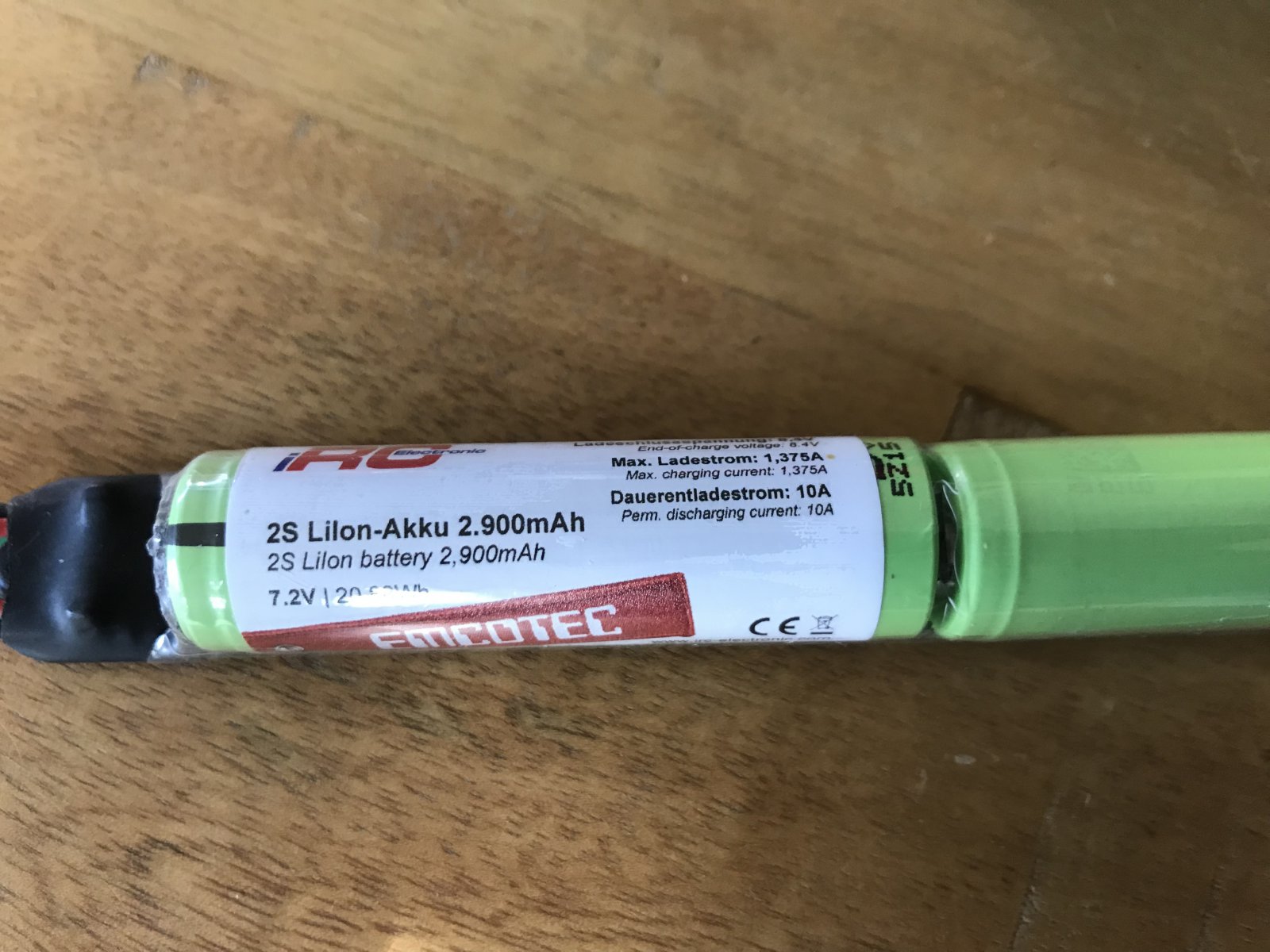

Hoi Heb hier een Li-Ion 2S voor een F3F zwever. Hoe ver mag ik deze accu ontladen onder belasting? Dan stel ik een alarm in op mijn zender. gr: Adrie
Li-Ion veilige waarde is 2,9 Volt per cel. Dus ik zou het alarm op 2.8 onder belasting zetten, bij afschakeling veert de cel wel weer op. Nadeel van een Li-ion is dat ie op het eind nogal snel instort. Echte minimum waarde is 2,4-2,5 Volt per cel. Daarna stoppen sommige cellen ermee. GJ
