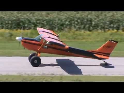

    ik heb weer zin om iets te gaan bouwen. Tot nu toe heb ik alleen maar vliegtuigen die ik kan weggooien, ik wil nu graag iets stoers met een onderstel..
    Het idee is om een niet al te grote bushplane te maken met een forse electromotor en flinke wielen. Doel is om er op wat meer onconventionele plaatsen mee te kunnen vliegen. Nu wil ik nog niet helemaal van scratch beginnen dus ben ik op zoek naar een goede basiskit.
    Ik kwam onder andere een kit van Siva tegen, een Cessna 150. Spanwijdte bijna 1 meter. Het idee is er een custom taildragger van te maken. De motor mag wat langer en daarmee krachtiger worden, er komt dan een neus op als ware het een turbine motor. De flaps en ailerons zullen groter worden, de flaps om een lagere stall speed te realiseren, de ailerons uiteraard om bij die lagere snelheid nog genoeg effect te geven.
    Ik kan echter weinig informatie over die kit vinden, is er iemand hier die hem kent en wat over de kwaliteit kan vertellen.
    Om een klein idee te krijgen van het doel, hierbij de inspiratie. Zo is een 150 ineens cool
    [​IMG]

    Toen ik je foto zag dacht ik aan een Robbe Charter als taildragger uitgevoerd en dan met grotere wielen.
    Of zo'n kitje. De Porter is tenslotten een echte bushplane en heeft al een langere neus.

    Kijk eens aan lijkt er een toestel met net wat teveel vermogen en uitslagen en landings snelheden waar je u tegen zegt. Dat zelfde idee had ik een aan jaar terug ook en toen heb ik een calmato vleugel als basis gebruikt. Daar van de achter lijst af gezaagd en de rol roeren opgedeeld en verbreed naar 50mm breed ongeveer en met flaps die ik in de zender mee kan mixen met rol. De afmetingen zijn afgeleid van de romp van de calmato. Heb er zelf een 5045 600kv sk3 motor met een 16x8 prop op 4s 5000 mha aan vermogen over de 1200 wat aan de prop. Voor de lol zit er een frsky regelaar met dshot 1200 zo dat ik ook reverse ( de motor de andere kant op laten draaien) daardoor kan je met goede timing kan bij de landing vrij wel direct stil staan. Ga binnen kort nog een vleugel van een calmato aan passen met nog grotere roeren met meer uitslag voor meer fun. [​IMG]
