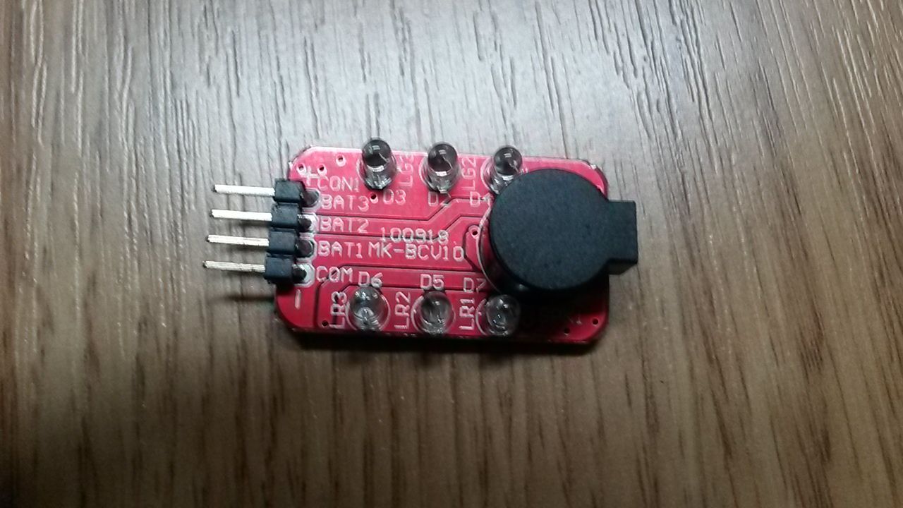

Mijn beeper is vorige week wat kreupel geworden dus ga kijken of ik zo'n hoorntje van een liposaver kan gebruiken.
Van zo een goedkope eBay liposaver lijkt een optie te zijn maar moet het nog testen. Origineel naar beeper gaat eigenlijk niet hard genoeg voor lipo alarm.
Beeper van deze lipo saver werkt in ieder geval niet op 5V =
Klikt alleen dus heeft een aangeboden frequentie nodig.
Jammer :-(
Zocht een nieuw naze32 beepertje.
Dit was de donor Idd lipo saver voor op de balanceer kabel.
Had de hoorn eraf gesoldeerd maar die werkt niet op 5v=…
Is meer alleen een speakertje dus moet je ook wat aan geluid aanbieden.
Dus ik kan 1 of ander buzzertje op de naze aansluiten/solderen,
en ik kan zo'n buzzer nemen die je op een vrij kanaal in de ontvanger kan pluggen die Jazzman noemde?

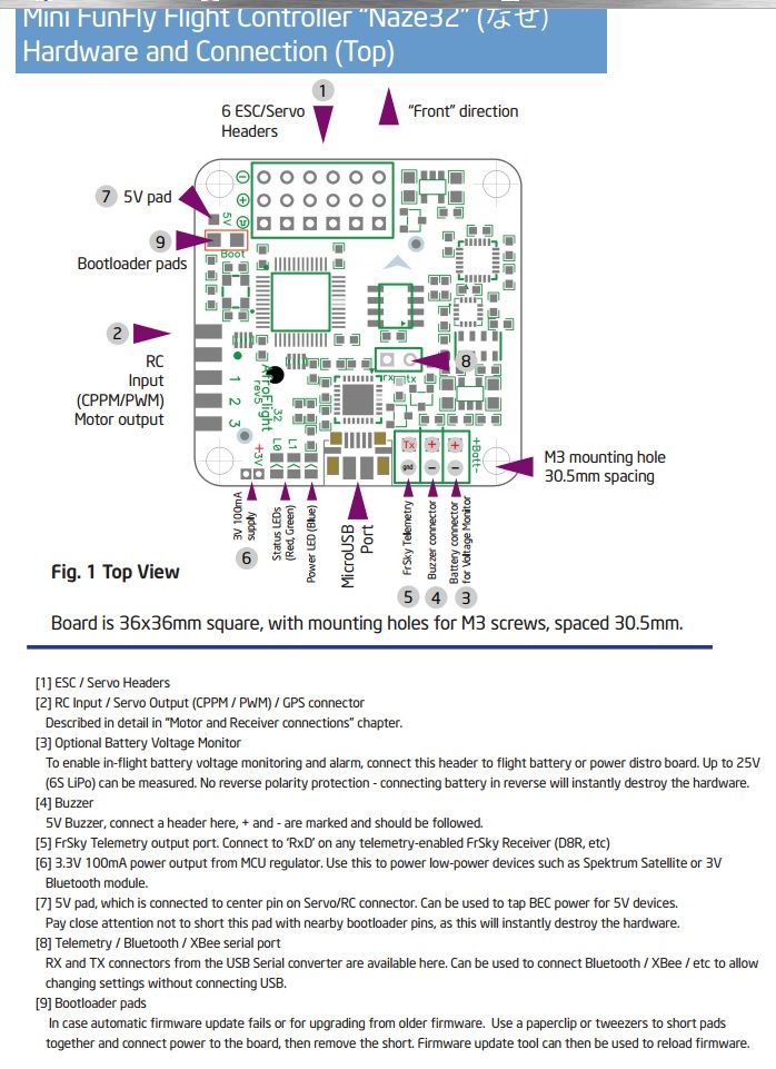

Die naze heeft dus een 5v aansluiting om een actieve beeper op aan te sluiten.
Deze is te schakelen via zender
Geeft beep toontjes bij opstarten van je board en setting bevestigingen.
En beept bij een lage accu spanning.
In baseflight kan je opgeven welke spanning.

Deze gaan soms wat harder en hoor je beter dan de originele naze beeper. Vandaar mijn poging om een beeper van de lipo saver te halen maar dat ging in dit geval dus niet aan gezien hij wissel spanning nodig heeft om geluid te maken.

En dan gewoon aansluiten op nummer 4 in het plaatje hier onder?

Wat ik al zei de ene piept op 5 volt omdat hij zo gemaakt is dat hij zelf al blijft resoneren.
de ander moet je een wisselde spanning geven bv 5000Hz sinus spanning.
Aan de buitenkant zie je het niet. Moet je net weten of dat het er bij staat.
Op eBay zoeken op active buzzer
(optioneel 5V er bij zetten)
