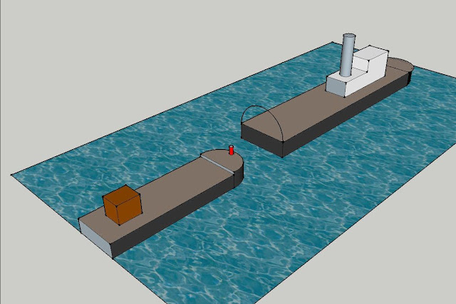

Even een tekening gemaakt in 3d
Op het achtership van de reddingsboot een halfronde neerklapbare beugel.
Bolder of haakje (rood) op het voorschip van te redden boot.
Vaar voor het defecte schip klap beugel neer en stuur met de reddingsboot naar je toe :)

rene je oplossign heb je die reeds geprobeert ??????
dit werkt aleen als de te redden boot voorzien is van zo een stift op de boeg en de boot lager of even hoog is als je reddings boot
en dan mogen er nog geen golven staan
