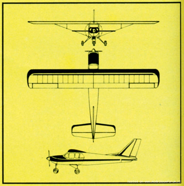

Het is een lastige voor de scanner. Ik wil de paperback-rug niet breken.
Het vouwwit valt dus een beetje weg.
Ik scan het in op 300dpi. Ik PB de link naar de internet-server wel door. Kunnen jullie em zelf ophalen.
Het is een schaalmodel-met een vette ;)

heb nu dus ook een kleurschema gevonden :p
thx bas
groet john
