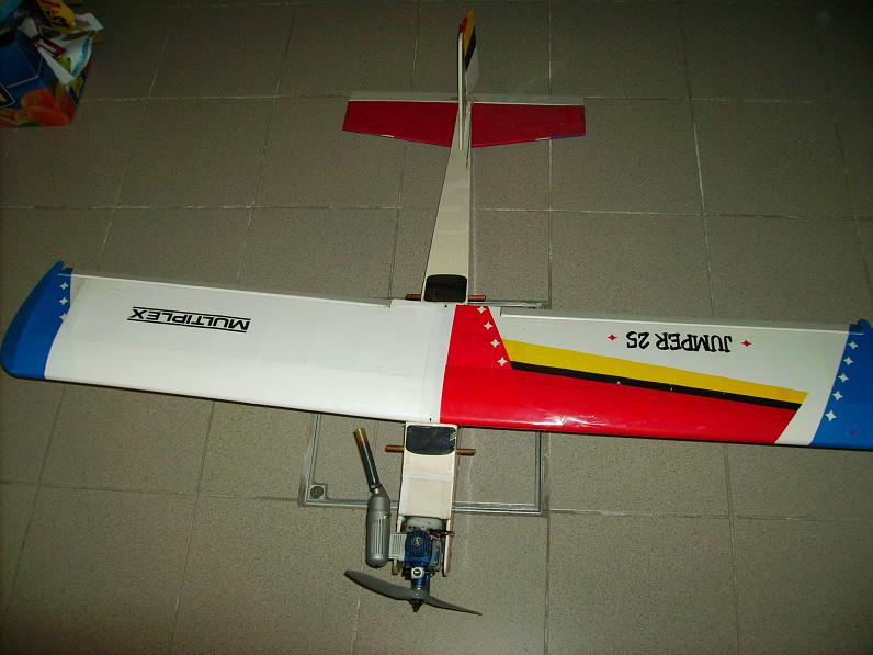

Dit is het vliegtuigje.

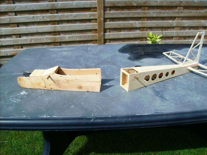

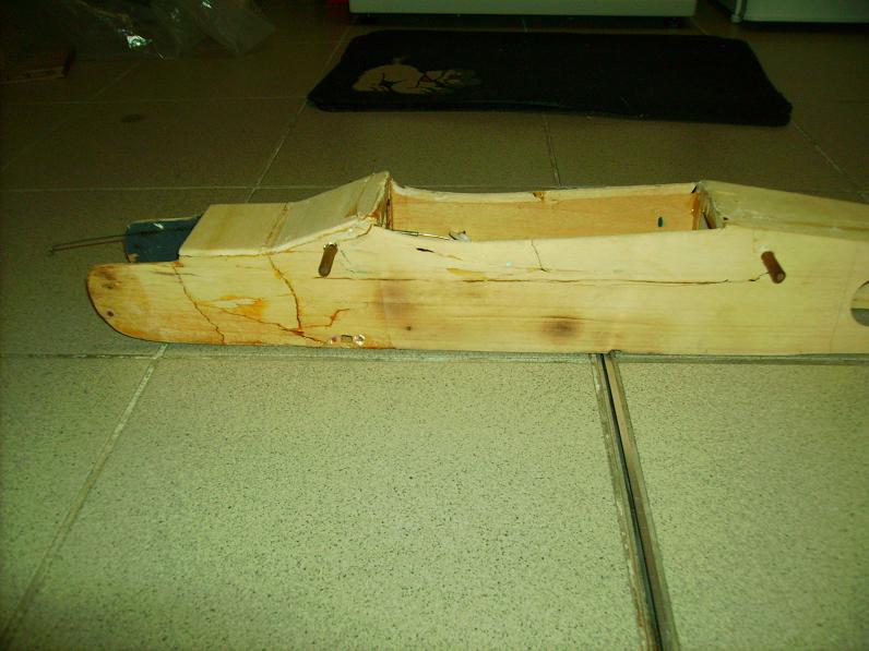

Folie eraf en zoals je ziet heeft hij ferm afgezien.
full
De achter zijde van het vliegtuig tot de staart is nog in redelijke staat.
De voorzijde zal ik volledig opnieuw bouwen.

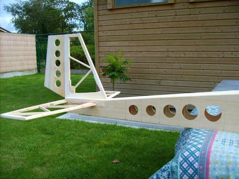

Achterzijde heb ik een paar wijzigingen aangebracht.
Richtingroer heb ik een 15mm breder gemaakt.

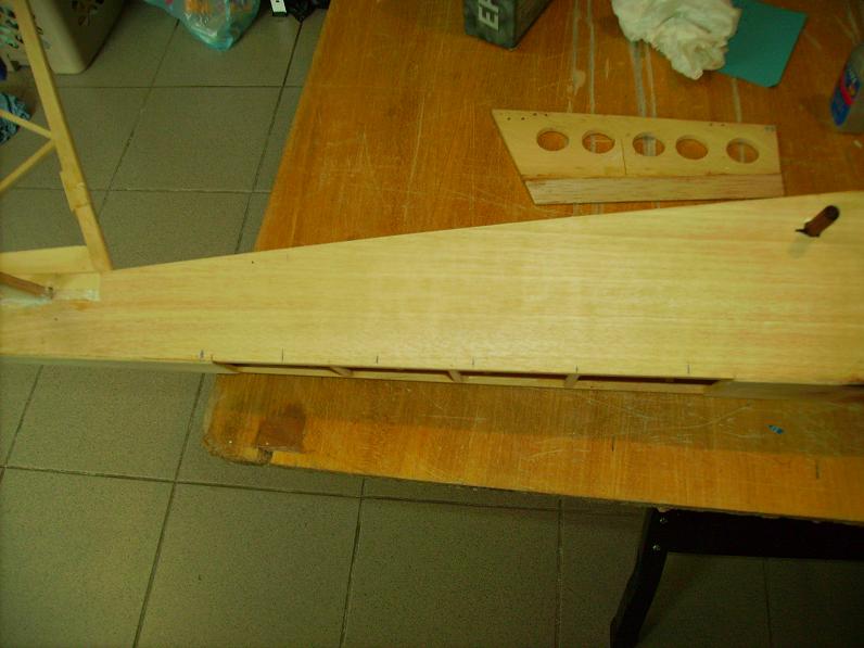

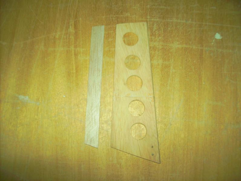

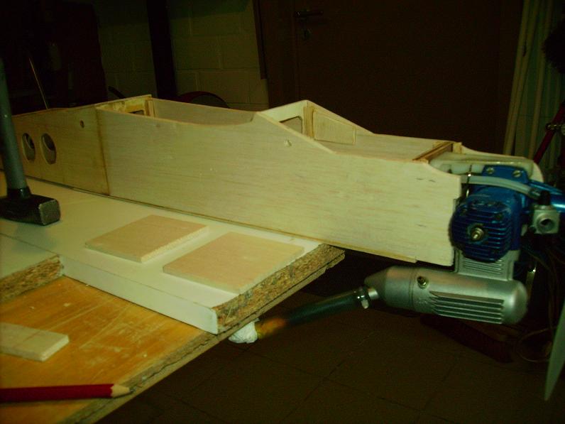

De achterzijde van de romp was uit vol materiaal en heb deze nu voorzien van gaten.
full
full
Omdat ik de servo's ook meer naar achteren zullen zitten (6cm)dan origineel dacht ik om deze gaten erin te maken voor het zwaartepunt nog goed te krijgen.Alle beetjes helpen.

Hier heb ik het slechte deel er netjes afgezaagd.
Best wel een mooi zicht nu :)

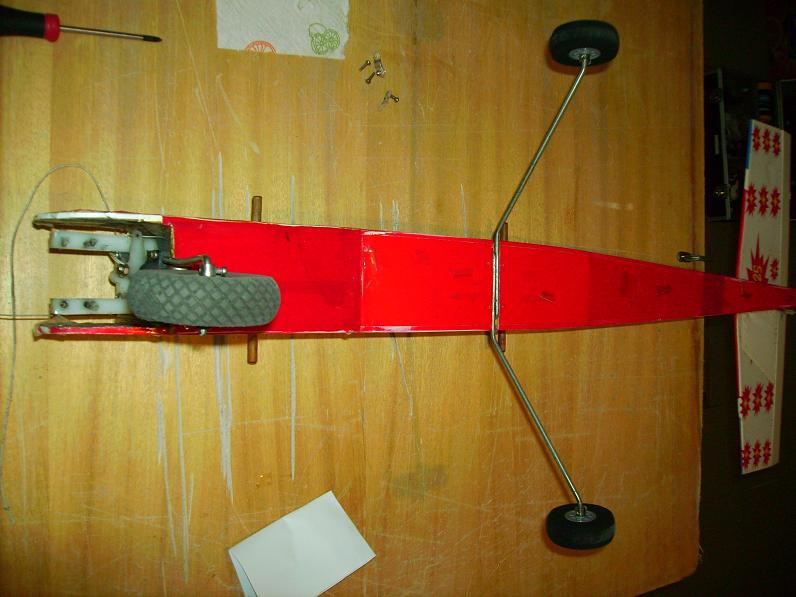

Landingsgestel heb ik ook gewijzigd. Word nu met staartwiel i.p.v. stuurbaar neuswiel.
Vond dit niet goed werken op gras.
Mvg Wes.

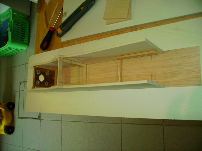

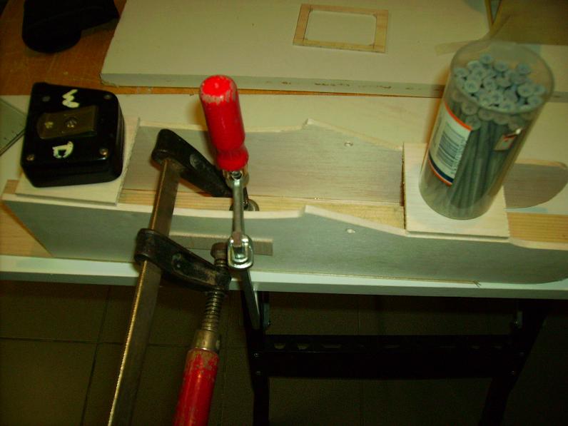

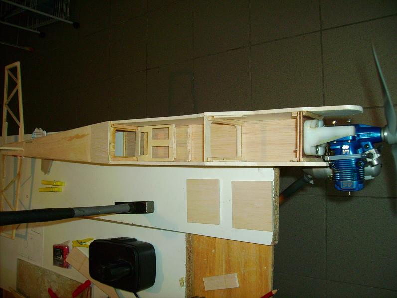

De voorzijde staat hier al weer aan de romp gelijmd.
Motorbevestiging heb ik ook aangepast.
Hangt nu op z'n zijkant.Vind dit beter omdat de uitlaat dan mooi aan de onderkant zit.Beter voor de uitspuwende olie.
full
Wel een stukje van de neus moeten wegnemen maar ik kan hiermee leven.
full

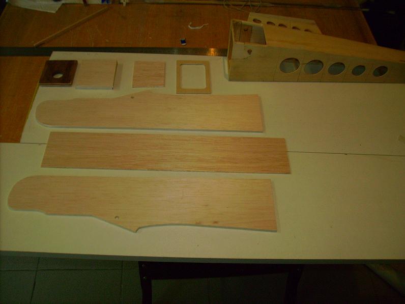

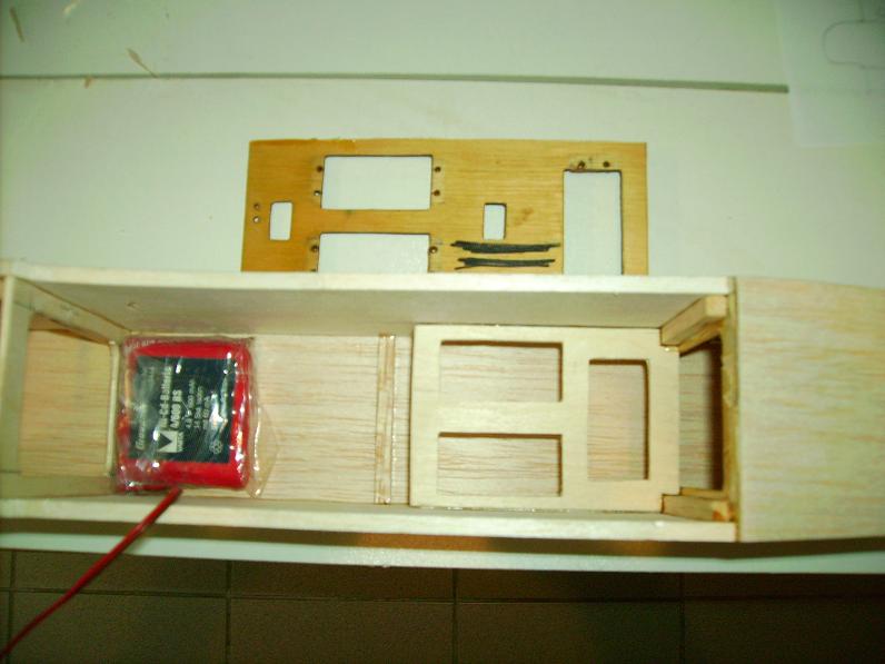

Zie het origineel plankje waar servo's inzaten.
Nu met het nieuwe kortere plaatje heb ik veel meer plaats om batterij en ontvanger te plaatsen.Dit is alleszins veel beter want vroeger was het altijd de batterij onder de brandstoftank proppen.

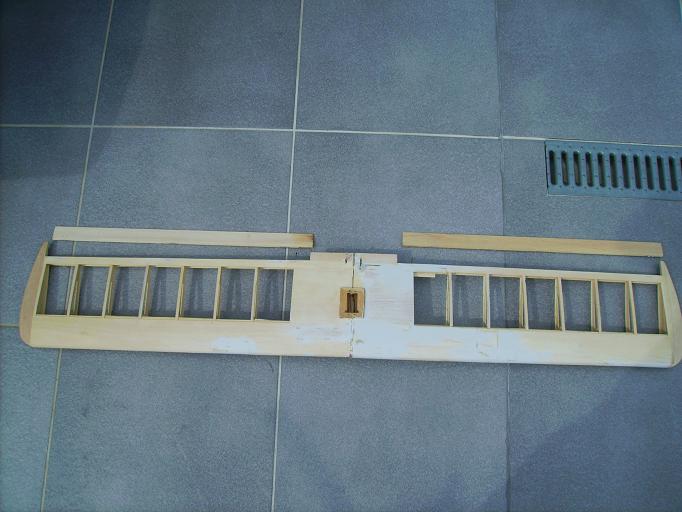

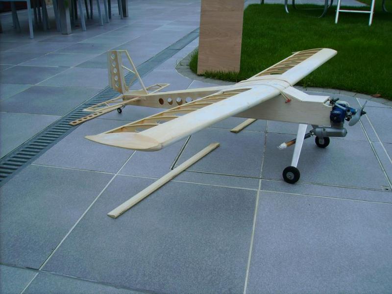

Hier bijna zo goed als klaar om terug in de folie te zetten.
Vleugel heb ik hier en daar gewoon nieuwe stukken ingelijmd en dun uitgeplamuurd.
full
Hier klaar met nieuw landingsgestel en klein staartwieltje.

Dit ziet hier heel mooi uit hé.
Laat iets weten wanneer je er mee vliegt.
Danny
Wes,
Ziet uit naar een goede hersteloperatie. De keuze om de motor op de zijkant te monteren gaat idd. minder troep op de kist (vooral vleugel) opleveren. Een staartwiel vervangt een kwetsbaarder (en/of zwaarder) neuswiel. Maar ook een iets lastiger start patroon. Tegelijk is de landing weer minder kritisch (je landt altijd op de hoofdwielen). Deels zijn dit natuurlijk voorkeuren en zijn er RC vliegers die andere motieven/voorkeuren hebben.
Let wel op je zwaartepunt (CG) in vergelijking met het oude model:
accu naar acteren, servo's naar achteren, staartwiel helemaal achteraan.
Ter compensatie: het hoodlandingsgestel gaat naar voren, de neuspoot vervalt en je hebt gaten gemaakt in de romp. (dit alles als ik in post 10 de accu links, naar voren gericht zie).
Let ook even op de montage van het achterste/bestaande deel aan het nieuwe voordeel. Dat lijkt er 'koud' tegen aan gelijmd en mogelijk niet echt sterk. De hoeklatjes doen wel iets maar verdelen de kracht over een te klein oppervlak. Een latjes verbinding in de lengte richting doet veel meer. Maar dat is nu zonder klein breekwerk lastig. Zou toch nog even nadenken over de constructie. Met name bijna een wat hardere landing lijkt het nu een 'knik' (breek) punt.
groet,
Erik
Wes,
groet,
Erik
Bedankt voor de tips erik.
Zal inderdaad goed moeten kijken voor het zwaartepunt maar ik denk dat het redelijk goed zit nu. Was lichtjes staartlastig met mn verandering.Daarmee ik er dan gaten in heb gemaakt om dit te compenseren.
Denk je dat de constructie niet sterk genoeg is?
Ik heb langs de onderkant bewust de balsa doorgetrokken onder de romp tot een 10cm over de verbinding tussen nieuw en oud stuk.
De krachten bij landen komen toch hoofdzakelijk hierop denk ik.
Stel dat de romp moet breken zal de balsa onderaan eerst moeten scheuren vooraleer mijn verbinding breekt of scheurt.
Heb er ook al eens goed aan gewrongen en lijkt me toch redelijk sterk tot nu toe.
Heb het wel gelijmd met z-poxy lijm 30 min.Dus is ook al redelijk sterke lijm.
Zal nog eens kijken of ik het eventueel toch nog kan verstevigen.
Mvg Wes.

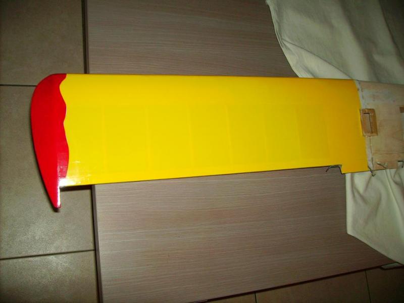

Net 1 zijde van de onderkant vleugel bespannen.
Vind het best wel goede folie om mee te werken.
Werkt zeer gemakkelijk.
Denk dat het redelijk goed gelukt is voor de eerste keer ik een vleugel bespan.
Zie hier foto 1 van de folie.
Mvg Wes.
