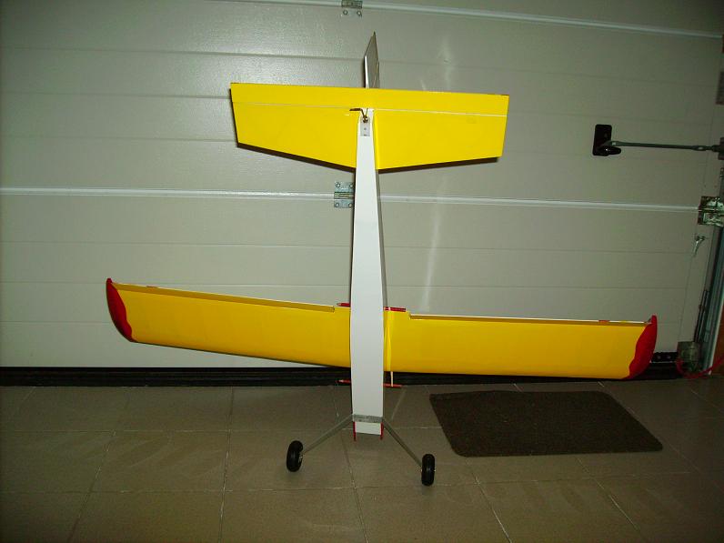

Opknappen jumper 25 seagull

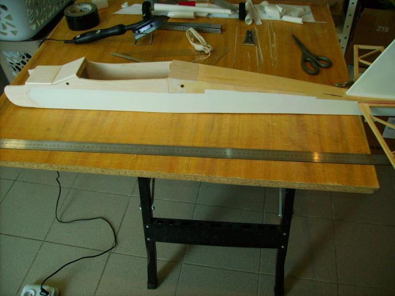

Onderkant vleugel bijna klaar.Enkel nog een strook in het midden.
full

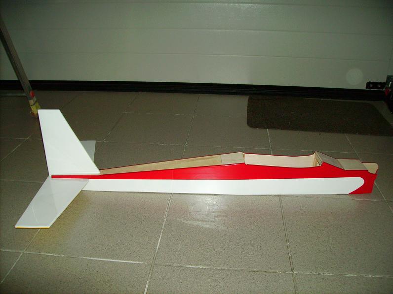

Vandaag de romp zo goed als afgewerkt.
Zie foto's
Mvg Wes.
full
full

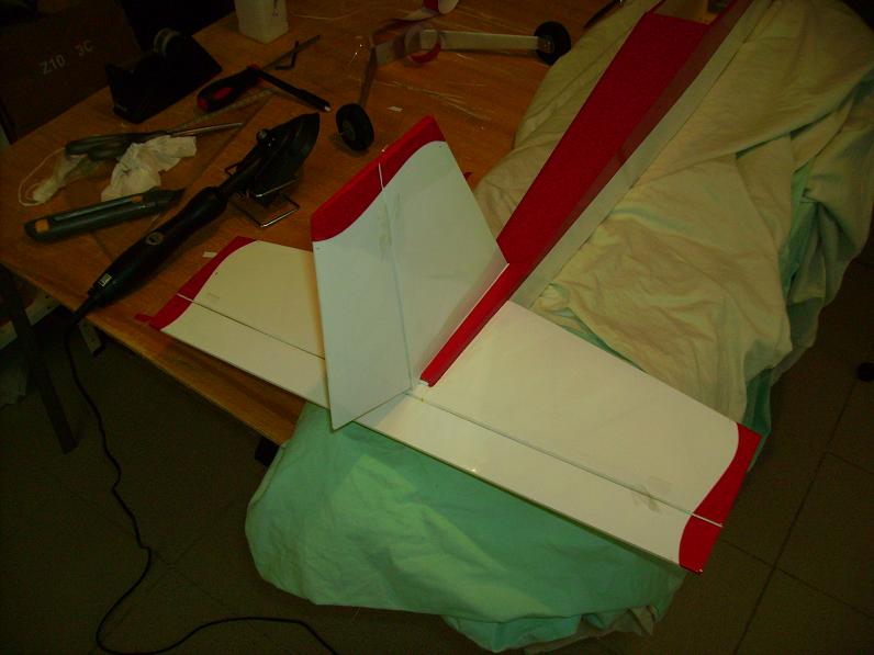

Ik vind het richtingroer die ik vergroot heb best wel mooi meevallen.
full
De roeren heb ik er voorlopig gewoon met tape aan bevestigd
full

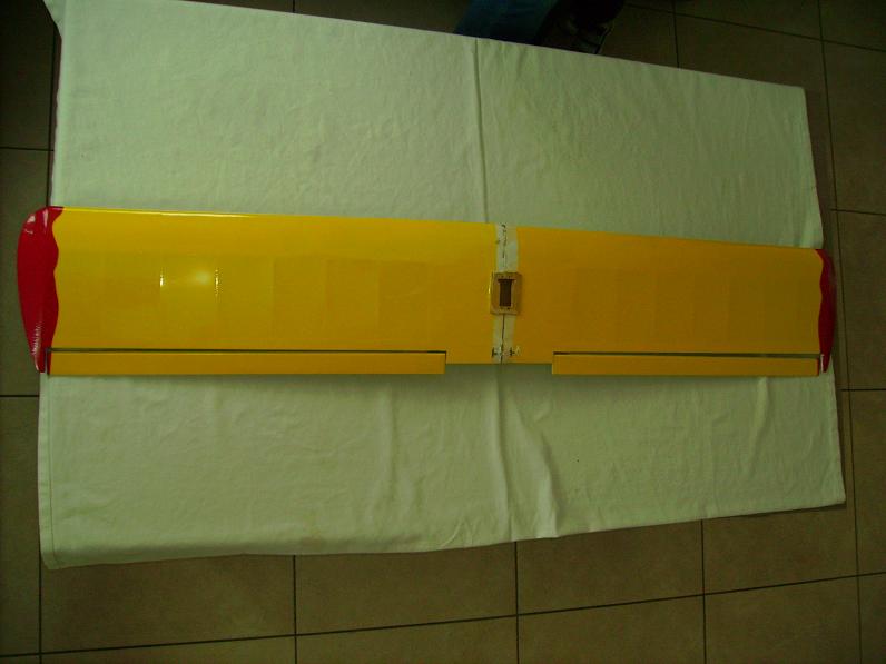

Hier alvast nieuwe plaatjes.

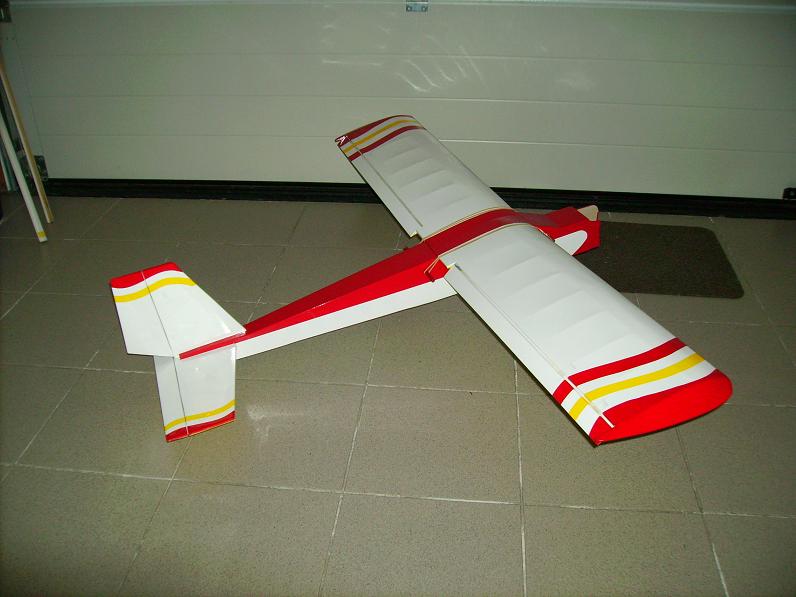

Dit is nu mijn eerste kist die ik volledig heb opnieuw bespannen.
Denk dat het vrij goed gelukt is.
Mvg Wes.
foto bovenkant
full
foto onderkant.
full

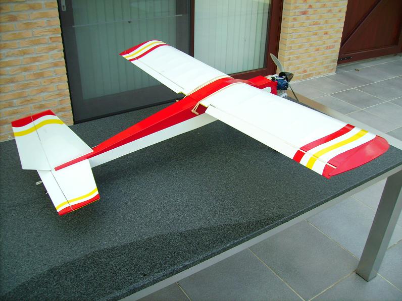

Hoi,
Dit zijn voorlopig mn laatste foto's omdat het vliegtuig af is.
Enkel nog nieuwe servo's erin maar dit zal voor volgend vliegseizoen worden.
Vandaag mn motor er terug op gezet.Nadat ik eerst het motorgedeelte brandstofbestendig heb gemaakt.
Regelnaald mooi weggewerkt enz.
Hier alvast mn foto's.
Waarschijnlijk maak ik nog vensters erop met zwarte folie maar dat zien we wel.
P.s. Plaats gerust jullie bevindingen wat jullie ervan vinden. :)
Mvg Wes.

Mooi geworden
Netjes gedaan Wes.
Ik las deze draad te laat, maar sleuven voor de scharniet snijd ik met een mesje, waarna ik het met een stukje van een dun zaagblad was ruimer maak zodat de scharnier strak erin gaat.
