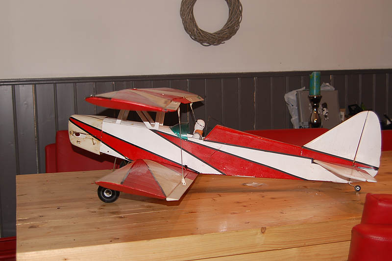

Het witte op de vleugels is hierop heel erg gelig verkleurd
full
Ik had ergens gelezen op forum op het grote deel olie uit het hout te verwijderen door een keukenpapier opteleggen en dan met de foliebout erop zodat de olie erin trekt. Nog niet gebprobeerd
dat heb ik net geprobeerd maar gee resultaat helaas, heb et maar voorzichtig met Muscle keukenreiniger gedaan een wondermiddeltje...

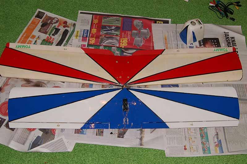

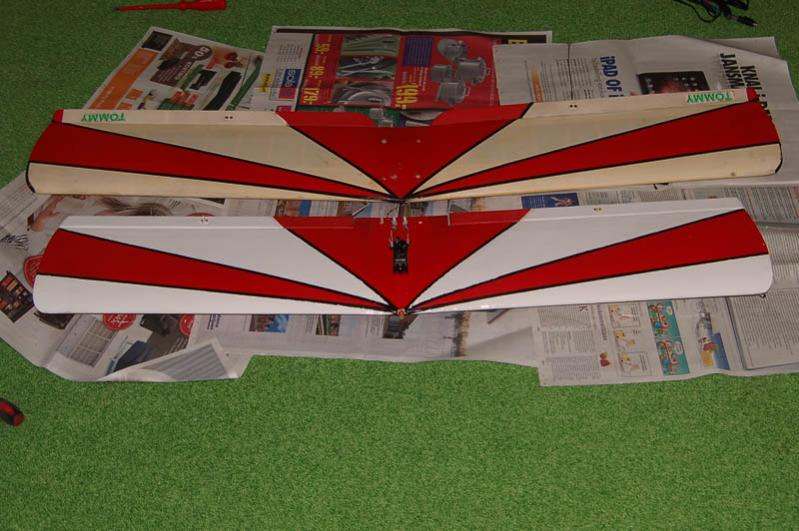

Vandaag de romp helemaal wit gemaakt en de overige vleugelvlakken van de 2e vleugel gedaan, morgen even nieuwe belijnings tape halen en dan kan de 1e vleugel verder afgewerkt worden.

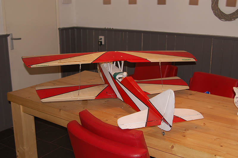

Zo weer een heel stuk verder, Servo's erin en belijningstape erop geplakt.
De motorkap doe ik nog een keer over nieuw want die is niet echt mooi geworden.
Nu nog een onvanger erin en dan kan de kist weer getest worden, motortje heeft alweer gelopen en weer helemaal schoon van binnen en buiten, moet nog wel afgestelt worden carburateur was ook heel erg smerig.
