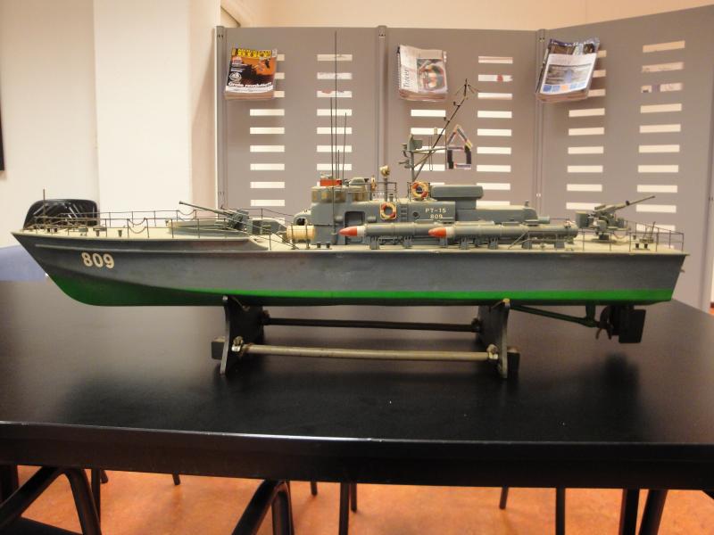

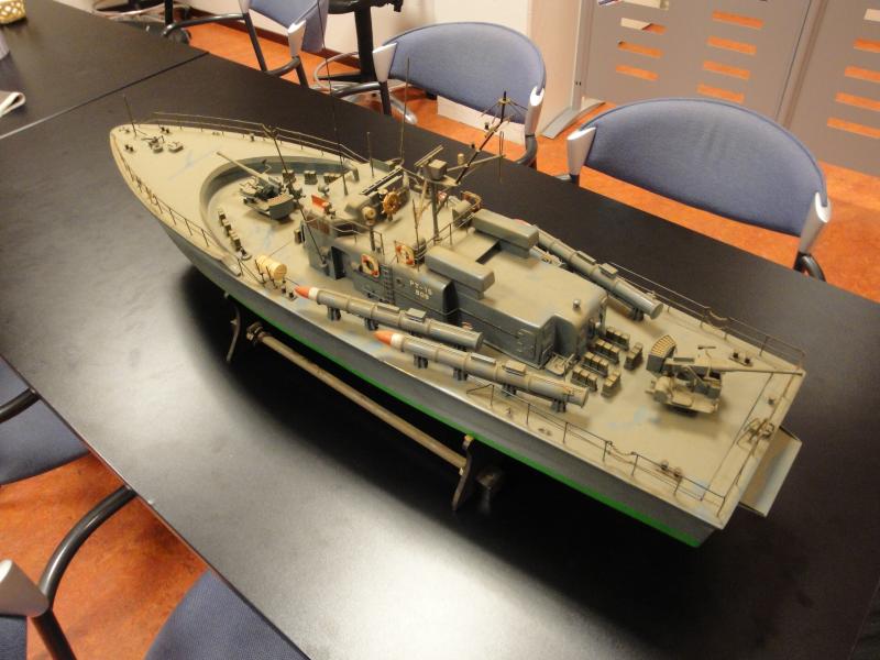

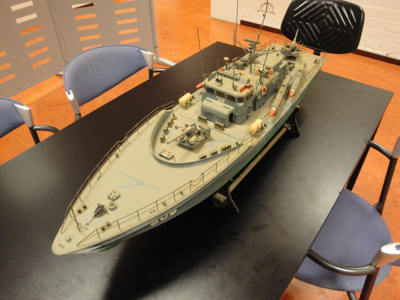

Vandaag iets gekregen van een collega, een PT-15(van robbe?).
Stond al te lang bij hem ongebruikt in de schuur, dus mocht ik haar wel hebben, gratis en voor niets.:banana::banana::banana:
Van binnen is ze leeg, alleen de stuurservo zit erin.
Diverse verlichting is aangebracht en zou moeten werken.
Eerst maar eens schoonmaken, het stof heb ik er ook gratis bij gekregen.
Alvast wat foto's.

Het groene onderwaterschip vind ik maar niets, dit gaat zwart worden.
Wat motor betreft weet ik het nog niet, ik heb nog een Marlin-MFA motor liggen (12V/5000t/m). Anders denk ik aan een Speed600-BB.
Ik heb geen tekeningen of beschrijving erbij dus alle tips zijn welkom.

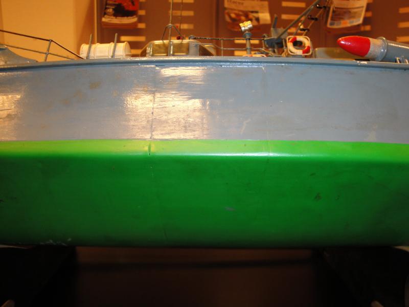

De boot is maar met 5cm verlengd. Op de eerste foto zie je(event inzoomen) recht onder de deur van de opbouw (links van het midden v/d standaard) een kleine deuk in de kiel zitten, hier is ze verlengd. Boot staat nu nog op mijn werk, zal van de verlenging betere foto's proberen te maken en ze vannacht(nachtdienst) plaatsen.

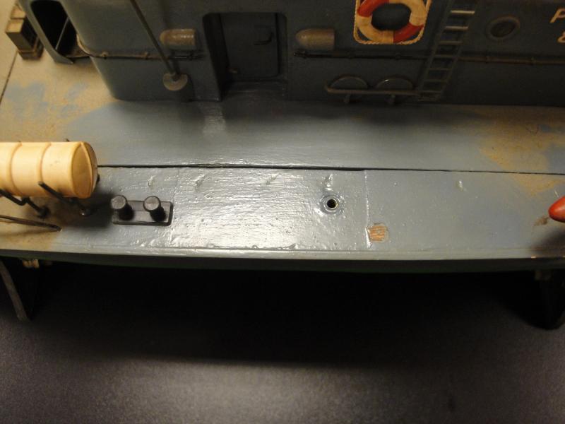

Bij deze de foto's van de verlenging, ze is om precies te zijn 6,5cm verlengd.
