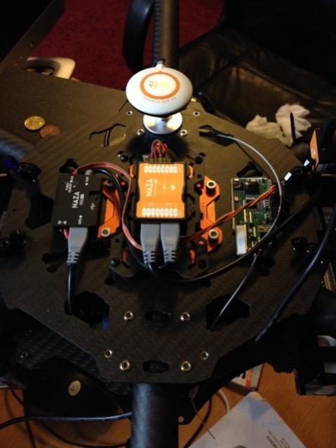

oplossing gezocht. Tarot t960 v2 draait om as tijdens opstijgen.
Wie o wie heeft er een oplossing?
Gisteren mn maiden gemaakt. Heb al wat copters in elkaar gezet, maar dit ben ik nog niet tegen gekomen. Dji zender en ontvanger. Props zitten er goed op cw en ccw etc etc.
Motoren draaien de goede kant op.
Naza dans gedaan.
Gps mount goed uitgemeten.
Zou eerlijk gezegd niet weten wat ik nog meer kan doen.
Zitten tarot 4114 motoren op en 30 A spider opto ESC SK
Bij het aanzeteen vd motoren ook gekeken of de quad de goede kant uitgaat. En dat klopt. Bij het naar voren hellen kantelt de quad ook naar voren. Links naar links rechts naar rechts etc.
Bij het opstijgen begint de copter meteen te draaien. heeft binnen 4 a 5 sec een rondje gedraait en is dan 2a3 meter van zijn startpunt verwijdert. Dit zowel in gps als att mode.
gains net iets omhoog gezet, maar dat werkt ook niet 140 140 160 130
Tip welkom,
alvast bedankt,
gr
Rob
props zitten er goed op.
calibreren esc geprobeert, maar weet niet of ik het goed gedaan heb. Normaal heb ik dji esc dit was nooit een probleem.

Kreeg geen bevesting piepjes. Nu heb ik ook geen afros.
Zou niet weten hoe ik dat kalibreren verder zou moeten proberen. Heb een dt7 zender
Escs calibreren gaat voor zover ik weet niet als de escs nog aan de naza vast zitten. Je moet deze een voor een via de ontvanger calibreren.
Hou er ook rekening mee dat je waarschijnlijk een aparte 5volt bron nodig hebt vanwege de OPTO escs.
Correct. Per esc, en zeker los koppelen van je naza.
Als het echte opto;s zijn heb je idd een aparte 5 volt voeding nodig. Gebruik daar een 4 NIMH NICD cellen pakketje voor, van bv een zender...
LET OP. Calibreren op je ONTVANGER, niet op servo tester!!! Maar op de ontvanger welke (voorkeur) op de naza aangesloten zit.
Wat wel kan is ze allemaal tegelijk doen via een splitter, direct op je ontvanger.
Ogeveer 60 cent bij HK, onmisbaar als je veel aan het bouwen bent.:D
Tsja ik was vergeten neer te zetten 4cels NIMH - NICD !
Hoewel ik ook sprak over 5 volt, is een vergissing gauw gemaakt...
Idd. geen lipo gebruiken...
Heb al een edit gedaan... ;)
Thnx voor de opmerking!
Esc's gecalibeert. Probleem blijft hetzelfde.
kan ik nog wat met de gains proberen. 140 140 160 130 staan ze nu.
De hexa is 5,4 kilo
Naza staat voorop, moet vlgs mij ook geen probleem zijn?
full
-1 klopt in ieder geval niet voor de hoogte.
De waarde wordt bepaald door de afstand tussen gps schotel en het verticale zwaartepunt van de copter.
Dat kan dan onder de bovenplaat liggen, afhankelijk waar de accu ligt.
