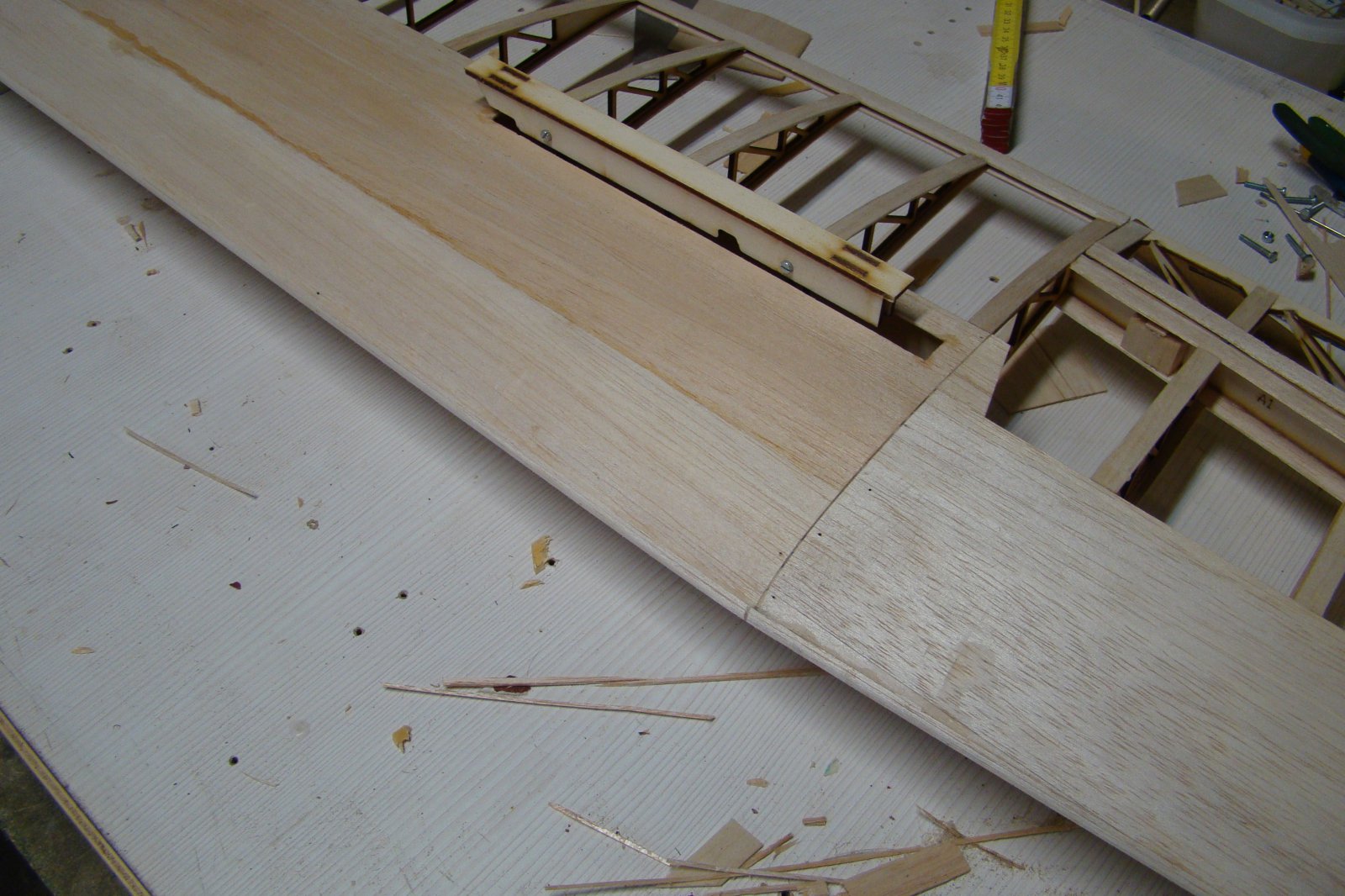

Weet iemand of het plamuurwerk en verkleuringen van balsa zichtbaar is doorheen de Oratex antique ? Of moet er eerst een grondlaag aangebracht worden op de balsa ? Wat is het beste hiervoor ?

Bedankt voor de informatie. Het ziet er inderdaad erg doorzichtig uit. Ik ga in ieder geval selectiever moeten zijn in de keuze van de balsa ( zie foto) en ik denk dat ik uiteindelijk zal gaan voor de rode versie, want het schilderen van de balsa zal weer bijkomend gewicht geven.
Schilderen hoeft niet per se. Je kan ook simpel water gedragen beits nemen dat je eventueel nog wat meer verdunt. Daar strijk je alle houten delen lichtjes mee in. Dat laat je goed drogen waarna je eventueel de nog steeds te lichte delen nog een keer behandelt. De beste kleur is volgens mij licht eiken. De hoeveelheid is zeer gering en het extra gewicht zal enkele grammen zijn, niet meer.
