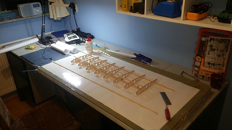

    Ik heb nu de vleugel in mock up staan, de liggers heb ik op maat gemaakt en de ribben staan er los op. Volgende item is het maken van de "false" leading edge. Welke dikte balsa hebben jullie daarvoor gebruikt? Ik neem aan de dat de leading edge op de vleugel tekening de uiteindelijke leading edge is, en dus eigenlijk uit 2 diktes balsa bestaat?

    Nee helemaal niet zijn 2 latjes 12x6 en 10x6 volgens mij
    ramses vindt dit leuk.

    Zoals Randall ook al aangeeft; Natuurlijk niet Leech!
    Ik ben alleen even druk met andere zaken bezig geweest, vandaar dat ik niet direct gereageerd had...
    Top dat je begonnen bent met jouw Tiger 2, daar ga je veel plezier van hebben! :thumbsup:
    In deze post in dit verslag kan je de eerste (false) leading edge zien.
    In deze post in dit verslag kan je zien dat je daar later na het beplanken van de neuslijst de definitieve (2e) neuslijst tegenaan lijmt.
    De false leading edge is dus het smallere latje, de uiteindelijke leading edge de bredere.
    Dit geldt hetzelfde voor de achterlijst (ook te zien in bovenstaande posts in dit verslag).

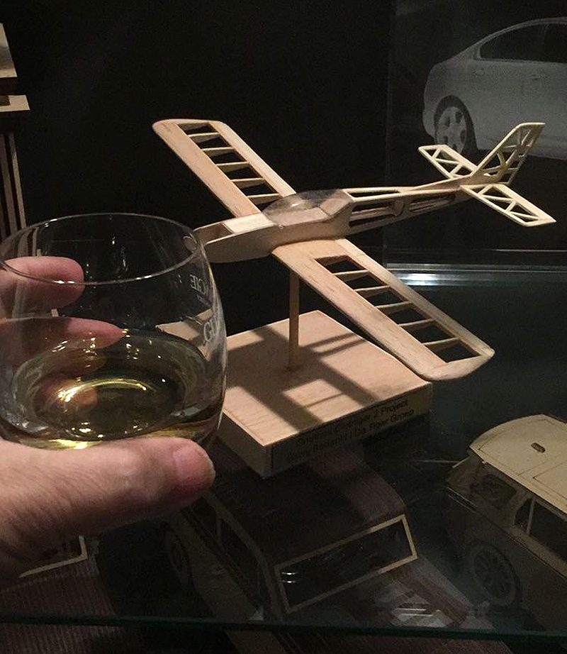

    Van Berry via de groepsapp een foto ontvangen genietend van zijn trofee en whiskey:

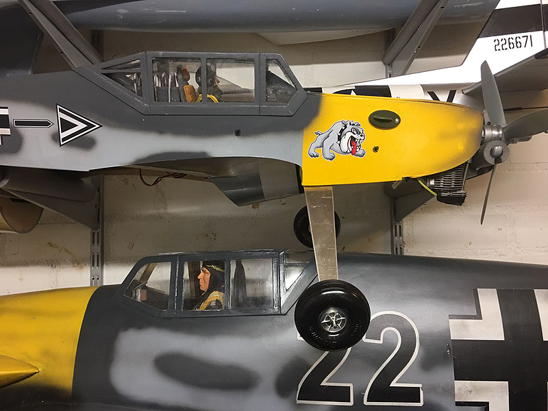

    En Jos zijn twee Ornithos Club Tiger 2`s naderen het einde van de bouw.
    Hier een foto van zijn Messerschmitt Bf-109 "inspired" Club Tiger2:
    En een foto van zijn P-51 Mustang "inspired" Club Tiger 2:

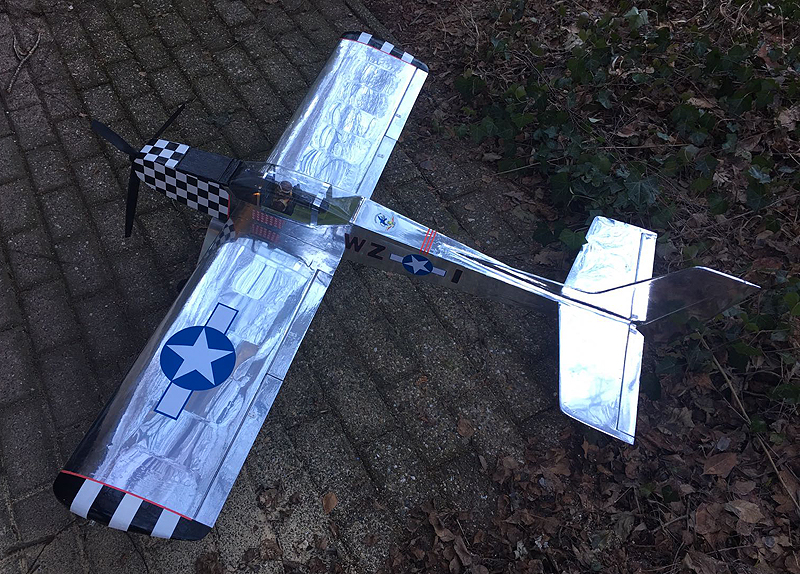

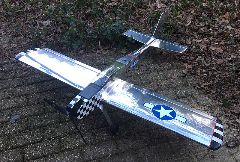

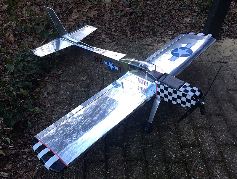

    Deze is inmiddels bijna vliegklaar:
    Jos heeft trouwens passende voorzieningen getroffen voor de ontvanger i.v.m. de zilverfolie
    Deze Ornithos Club Tiger 2 is voorzien van flaps en uitgevoerd als taildragger:

    Zo, rechter vleugel in wording. Eindelijk tijd om weer eens wat te lijmen. Ik gebruik Sig bond houtlijm, welke beter schuurbaar is dan de bizon die ik normaal altijd gebruik. Bevalt erg goed tot nu toe. Bij gebrek aan 6mm balsa heb ik uit 3mm de neus en training lijst gelijmd. Die gaan er hopelijk morgen op.
    In de kit zitten die handige klemmetjes voor de ribben niet, dus ik hoop dat het zo ook redelijk recht uitkomt. Ik heb de webbing al klaar liggen en die passen perfect. Het is wel licht 1,5 mm balsa, had liever wat steviger kwaliteit gehad, maar ik denk dat alles bij elkaar dit sterk genoeg zal zijn, ook al is het zachter balsa.
