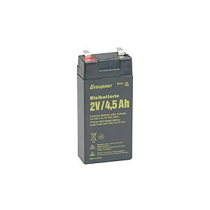

Hello, Kan ik een 2 volt lood accu van graupner gebruiken voor een OS Glow Plug type F Groeten Astula
Ja kan , gebruik wel een snoer van ruim een meter zodat de spanning zakt op de plug Naar 1,5 volt. Beter is een glow regulator te gebruiken op 12 volt.
