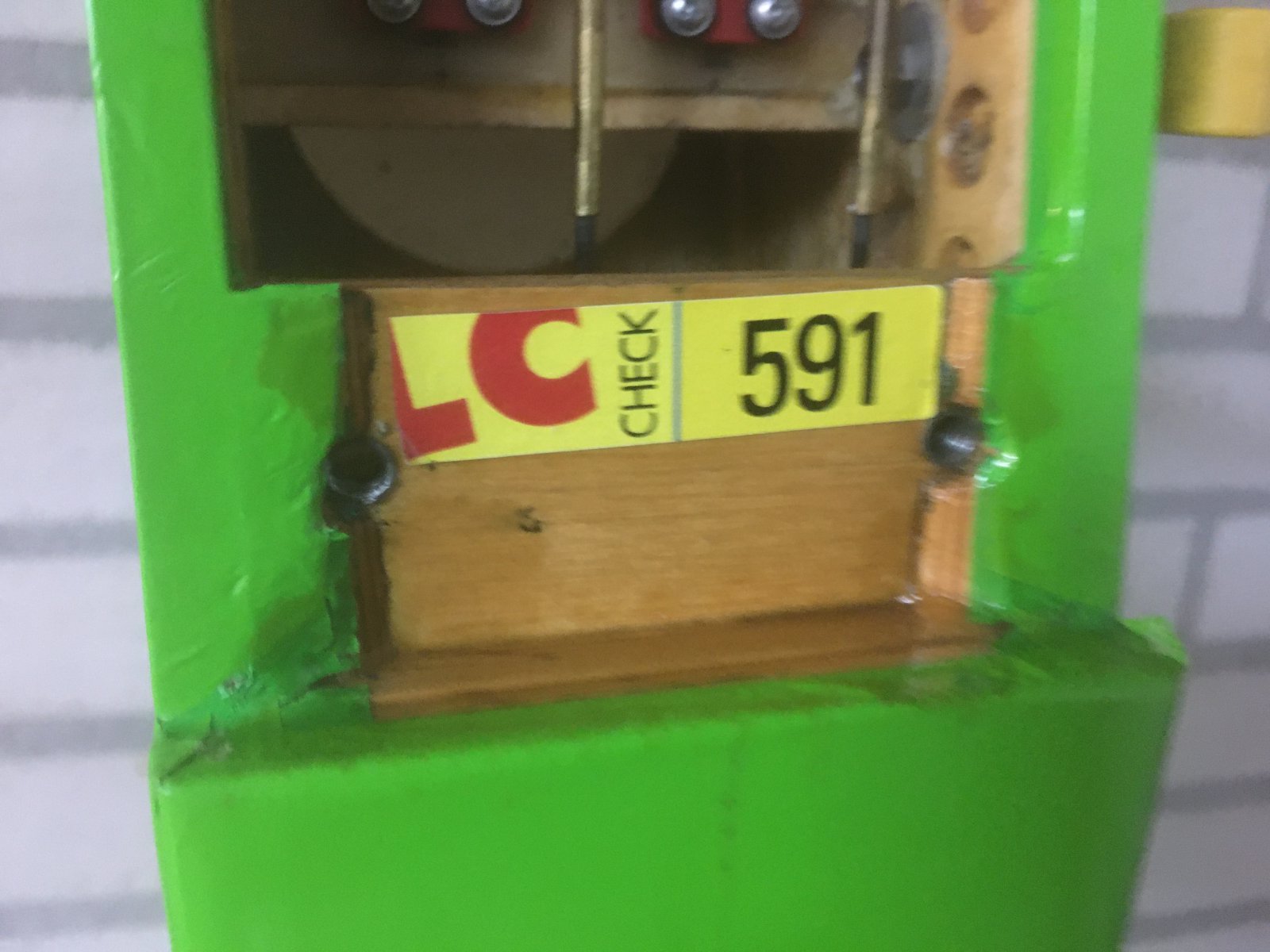

Mijn Rascal 40 is net overleden. Spontane loss of control. Opeens geen vol gas mogelijk. Accu nog vol. En moest uitwijken bij de noodlanding… en toen was er geen sturen meer aan…
Haha… ik zocht net op een modelbouwpsiegiatert hier in Odie.
Dus ik denk, dat vraag ik even bij het tankstation… is dat zelfbediening! Nou moe!
Vleugel in twee, de breekbouten deden hun werk niet. Notabene nylon.
Dus dan breekt niet wat ik met beton triplex had versterkt. Maar wel de andere schakels.
Dat is heel mooi…maar niet gewerkt zoals ik de kist opgedragen had!

Dat breekbouten zelden goed werken is mij bekend (vleugel ligt -al dan niet verkreukeld- naast de restanten van de romp, waaraan de bout ophangingen ontbreken. Die zitten nog stevig aan de vleugel geschroefd....:mad:)
Tegen dergelijk onheil is al heel lang geleden de elastiekbevestiging met houten pennen uitgevonden. ;)
Maar neem je te zwaar elastiek dan heb je alsnog niks, dat dan weer wel. Is uit-en-te-na getest :rolleyes:
Ahuha… “als’n weerteckel bij’n vollen maan…”
Het was zo een snoepje om te zien… ik hecht te veel aan dingen. En ga door de grond als iets gekoesterds kraakt. Slaat het klamme zweet uit. Moet het hersteld worden…
Je kunt de bout in de kop lichtjes inboren, tot net in het draad-gedeelte, met ongeveer 40 % van de nominale draad-diameter, maar dan moet je er wel verdomd zeker van zijn dat dat gaatje goed gecenterd zit.
Dan is de kans groter dat bij een klap de boutkoppen loskomen, terwijl de treksterkte nog steeds meer dan uitreikend is. Geloof dat een M6 Nylon bout per stuk moeiteloos 50 tot 75 kilo kan hebben, en je hebt er meestal twee.
Zoals het nu is, is het niet verwonderlijk dat Kyosho in the Calmato Sport gewoon M4 staal gebruikt, want het maakt toch geen zak uit...
Bij de Sport breekt het spantje waar die inslagmoeren inzitten af. Dat merkte ik na een wat ruwe landing.
Was een wedstrijdje, ik liep naar de kist en sloeg de motor weer aan en omhoog ermee. Bijna verticaal en een hele poos doorklimmen, toen vlak leggen en kwam de vleugel eraf :( Dat was mijn eerste crash waarbij werkelijk alles stuk was, behalve de vleugel.
Bert, geen gek idee. Ik kan dat gaatje wel zuiver inboren. Moet op 0,01 wel lukken.
Jah, Rhelie, dat is idd zoiets.
Bij de Calmatows heb ik dat ook grondig vebouwd. Zat de plaat ook korter op de vleugel en onder en boven extra hardhout, om de bout bij afschuifkrachten te laten breken ipv buigen als elastiek.
Dat is absoluut een goede, en als je het helemaal netjes wilt doen (maar dan moet er wel ERG zuiver gebouwd worden), dan ligt die plaat TEGEN de vleugel, en verlijm je IN de gaten in de vleugel strak passende korte stukjes messingbuis, zodat de "kniprand" scherp blijft.
Niet dieper inboren dan plm 1 mm onder de boutkop. Je wilt dat de kop van de bout losbreekt, OF de bout afschuift tussen vleugel en inslagmoer, maar je wilt niet dat de bout een slappe spaghettisliert wordt, want wat buigt, dat breekt niet.
Eigenlijk is Nylon helemaal niet zo'n geschikt materiaal, een hardere, minder taaie kunststof zou beter zijn. Maar ik heb geen idee of er Delrin bouten o.i.d. bestaan.
PVC? Dat wil ook wel breken.
Het ligt net niet aan, en heeft de bout niet omsloten.
De Calmato is wel eens de boom in gevlogen. Zenderstoring, defecte antenne aansluiting.
Geen schade, opmerkelijk.
Nieuwe breekbouten…
Kon ik weer door. Zelfs geen prut in de motor.
Maar hoe ruw ook in detail… het werkte…
Bij de Sport, nog steeds niet klaar, zit het ook dicht op de vleugel.
En komen er standaard witte in ipv de originele Kyosho geleverde.
Iets dunner dan de zwarte met draailippen…
maar met inboren… een straffe G-kracht mag het wel kunnen hebben.
