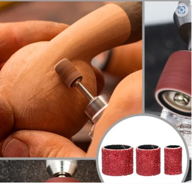

:hammer:Was even bezig met dingen, maar hier dan een kleine update.
Mechanisch verwijderen, met deze jongen:
Drama.
De lijm/kleurlaag smelt en wordt een kleverige, taaie massa:
