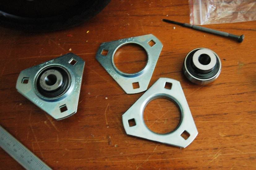

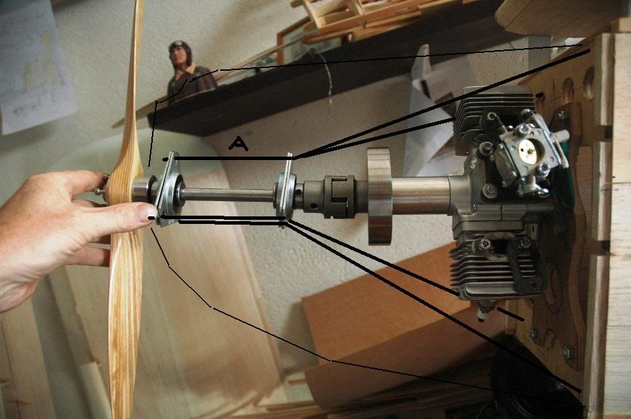

Nog een foto van wat ongeveer de bedoeling is. Graag commentaar.
Vooral over de buizenconstructie.
Taco.
