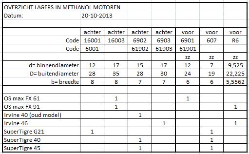

Welk lager is nodig
Velen hebben al eens lagers vervangen van een motortje, als je het dan weer bij de hand heb is het makkelijk dat je nieuwe kan bestellen voordat je de oude eruit haalt. Je weet immers al welke je nodig hebt, je kan dan het motortje ook gelijk weer in elkaar zetten.
Het leek me makkelijk om een lijstje te maken met type motoren en de lagers die daarin zitten.
Hier vast een begin, met jullie hulp kan ik het lijstje uitbreiden.
full
Voor het lager aan de voorkant (achter de propeller) gebruik ik het liefst een lager met een metalen sluiting omdat dat lichter draait dan een kunststof sluiting. Aan de kant van de motor haal ik het schild eruit.
