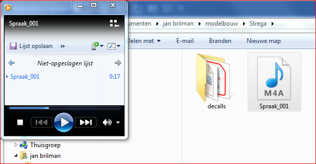

Heb vanavond eea. weer gemonteerd, maar wat is dat toch met die motor?
Moet daar WD-40 in of zo?
Lagers kapot? (Ding heeft eigenlijk nog nooit gelopen.)
Moet de rem er af?
Geen filmpje, wel klanken.
(Dit is zonder propellor.)
:frustie:
Helaas kan deze software dit bestandtype (MPEG-4 audio) niet aan . . .
Kan het wel mailen . . .
jan.
Filmpjes kan je op een eigen kanaal op YouTube posten en iets editen...
Speelt al zolang het MBF bestaat eigenlijk?
WD40 hoort niet in de lagers van een brushless. Hoogstens om te wassen.
Goede naaimachine olie, of dunne 5W40 motorolie... Anders PFTE olie.
Motor loopt niet omdat de draden niet juist gemonteerd zitten, of regelaar niet goed geprogrammeerd.
Je gasinstelling op de zender wel correct en een kanaal toegewezen? etc.
Voor OH regelaars heb je ook programmeerkaartjes. Met de zender lukt mij nooit... met de piepjes raak ik de tel altijd kwijt. Verder de timing van de motor juist instellen.
Vice versa testen met referentie. Andere motor of regelaar etc... moet het probleem getraceerd kunnen worden.
