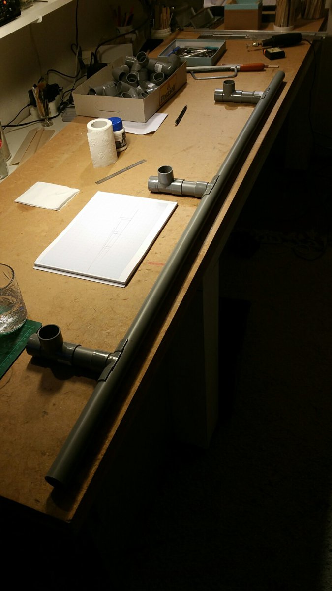

    Ik ga toch een rampje bouwen.
    (Niet voor de Strega natuurlijk, voor de Fanjet. ;))

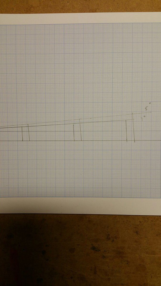

    Koppelstukken doorgezaagd, zodat er een volledig vlakke bovenkant ontstaat.
    Wat is een goede hellinghoek?
    Ik heb er hier twee getekend, schaal 1:10: 4º en 5º.
    Lengte van de bovenzijde: 1,5 meter.
    jan.

  9. femmo
    femmo
    Lid geworden:
    23 aug 2007
    Berichten:
    2.305
    Locatie:
    nuenen
    Wisselstukjes maken
    Dan kan je aanpassen
  10. GJVO
    GJVO Forum veteraan
    Lid geworden:
    23 dec 2003
    Berichten:
    9.126
    Locatie:
    Uithoorn
    Als je de eerste poging alles al aan gort vliegt dan heb je die niet nodig... of is dat te cynisch?
    Ik zou de hoek zo klein mogelijk houden, alleen maar zorgen dat het model snelheid op kan bouwen en vanuit die snelheid wegvliegen.
    GJ
    femmo vindt dit leuk.

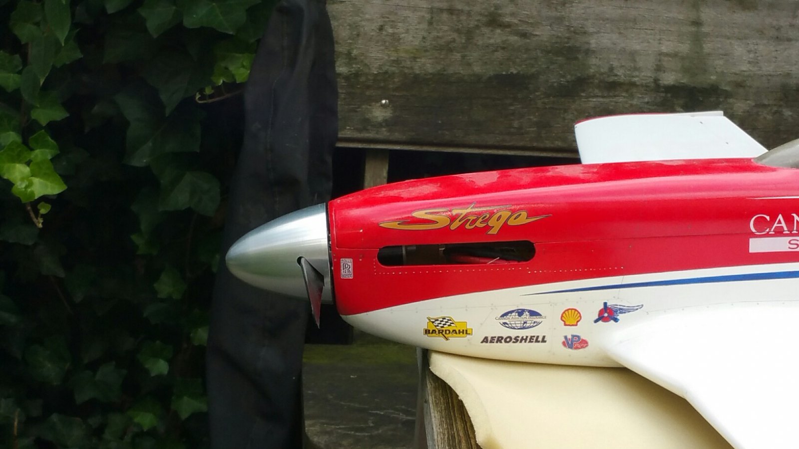

    Mooi weer om de motor van de Strega te laten lopen. :)
    Het geluidsfragment zal binnenkort wel verschijnen, en het klinkt zo slecht als het was: onbalans, ik denk in de spimnner?
    Als je volgas nadert, begint de spinner (en propellor en motor) te trillen, niet normaal.

  16. coen_l
    coen_l
    Lid geworden:
    27 dec 2014
    Berichten:
    315
    Locatie:
    Veldhoven
    "Dus"......weer wat berichten en dagen verder voor hij het luchtruim mag ontdekken..... mits er dan geen sneeuw ligt :D

  18. jan brilman
    jan brilman Forum veteraan
    Lid geworden:
    27 sep 2002
    Berichten:
    9.885
    Locatie:
    groningen
    GJ bedankt!
    Ik zal de (qua vorm niet correcte :mad: ) TruTurn er eens op zetten . . .
    Kijken wat dat brengt . . .

    Spinner Truturn met alleen backplate: dat wil, t/m. volgas.
    Erg fijn klinken doet het niet, vind ik, maar vooruit maar . . .
    (Moet 'm goed vasthouden, anders vliegt 'ie zo maar weg!)
    TruTurn spinner:
    Geen gezicht . . .
    Maar als ik de kop van de spinner ook monteer: ook weer sterke vibratie, als je volgas nadert.
    Je ziet het motortje gewoon beginnen te vibreren.
    Ik begin toch zo'n donkerbruin vermoeden te krijgen dat het motortje niet deugt . . .
    Speling in de lagers?
    Onbalans?
    jan.
