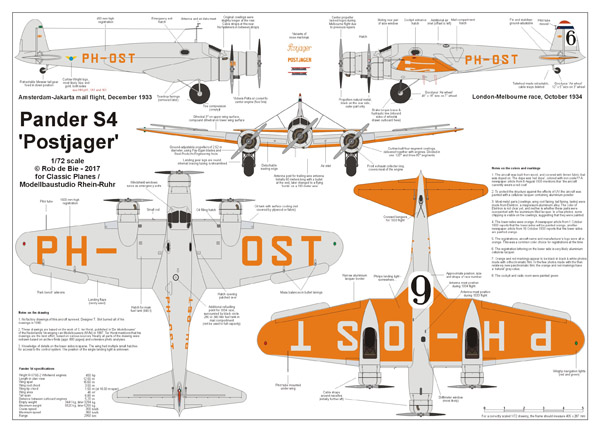

Van een plastic-modelbouwer (leve het internet :) ) een CAD-tekening gekregen. Gemaakt op basis van de NVM-tekening, die na uitvoerig onderzoek volledig is aangepast. Eigenlijk een compleet nieuwe tekening. Ben ik erg blij mee, scheelt me een hoop werk. :)
Hallo Wouter, mooi project. Ik heb het boekje van Hugo Hooftman over de postjager (te leen), daarin staat vermeld dat de oranje onderkant gepland was, maar nooit daadwerkelijk aangebracht is. Staat wel mooi........
De registratienummers zijn op de foto's erg donker, vermoedelijk zwart. Maar dat is altijd moeilijk met oude foto's, het zou ook best rood kunnen zijn.

Ja, het blijft lastig. Ron de Bie heeft naar mijn mening grondig onderzoek verricht. https://robdebie.home.xs4all.nl/models/postjagercolors.htm
Vooralsnog ga ik op zijn bevindingen af; de kleurtjes zijn toch pas over een paar jaar aan de beurt ;-)

Pagina 45, middenop. Twas even zoeken......
Op pagina 75 kun je zien dat de Postjager tijdens de Indië-vlucht nog steeds de registratie in donkere letters op de onderkant heeft staan, maar op pagina 89, net voor de start in de Melbourne race, zie ik inderdaad een lichtgekleurde "T" op een donkere ondergrond op de ondervleugel. Dus toch?
Max.
Edit: ik zie op de pagina van Ron de Bie dat die dat allemaal ook al gevonden had.
