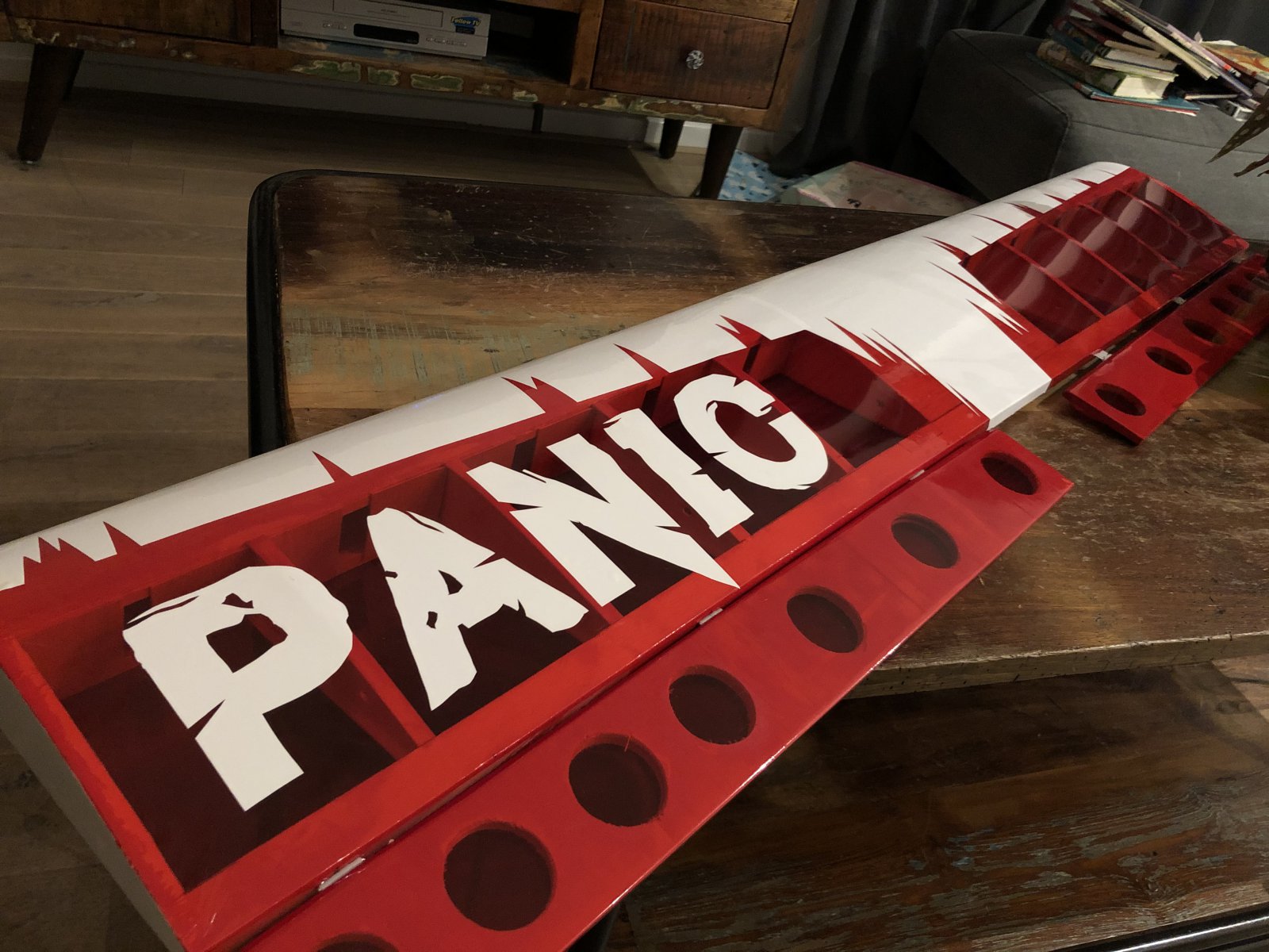

Elke avond een beetje...

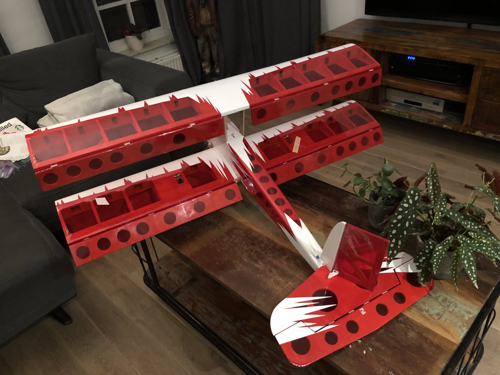

Zit mooi in de folie, ziet er goed uit [emoji106]
thanks René!

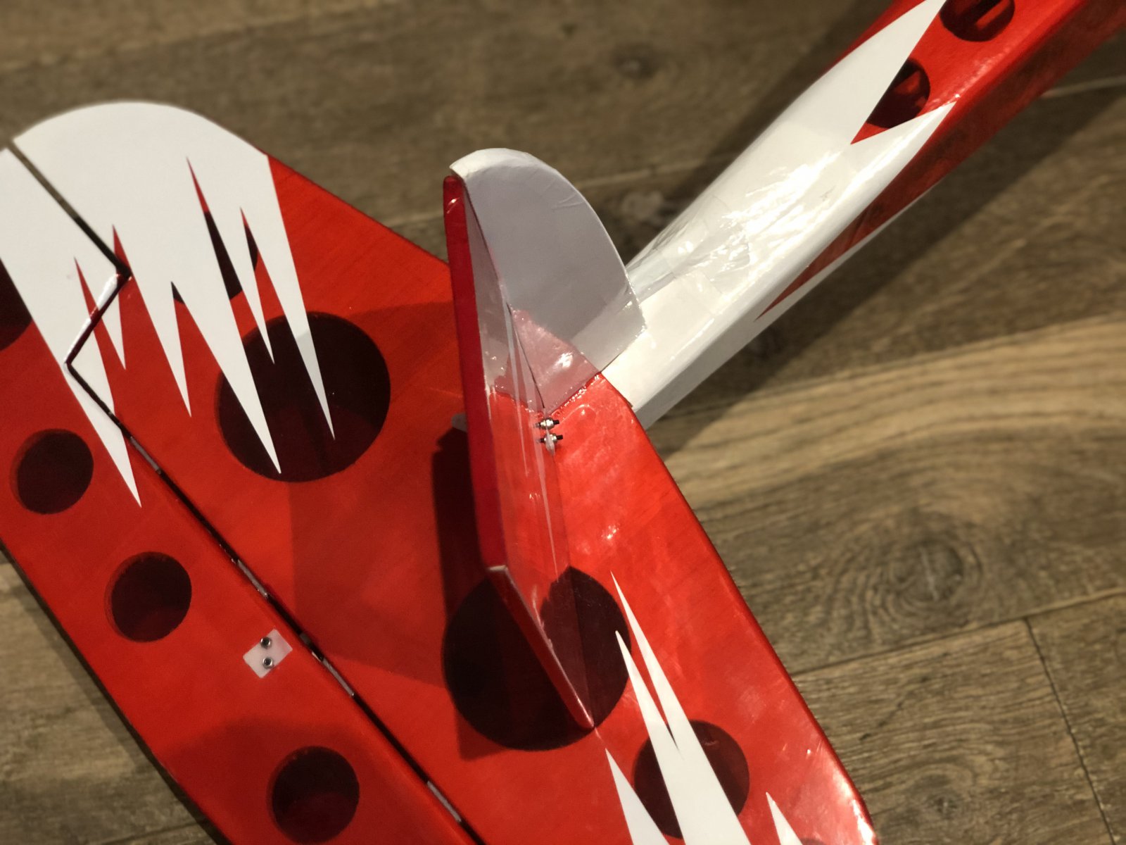

ZAT mooi in de folie.

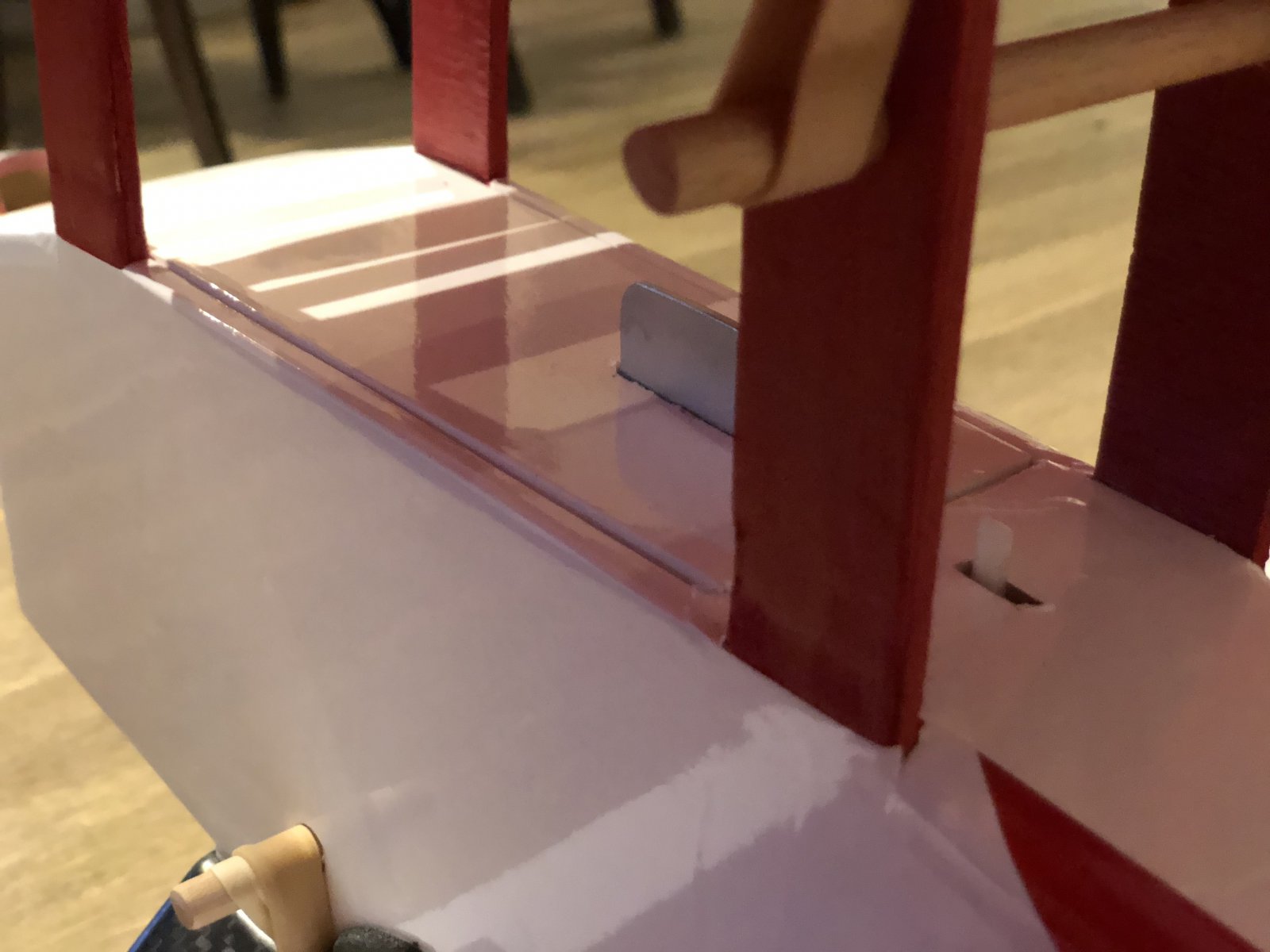

Ik dacht, snel nog ff de steunen voor de bovenvleugel spuiten, was ik vergeten...
Gewoon met schilderstape afgeplakt natuurlijk.
onze koninklijke hoogheid hare majesteit zou zeggen: “beetje dom” ...
stukkie overnieuw dus

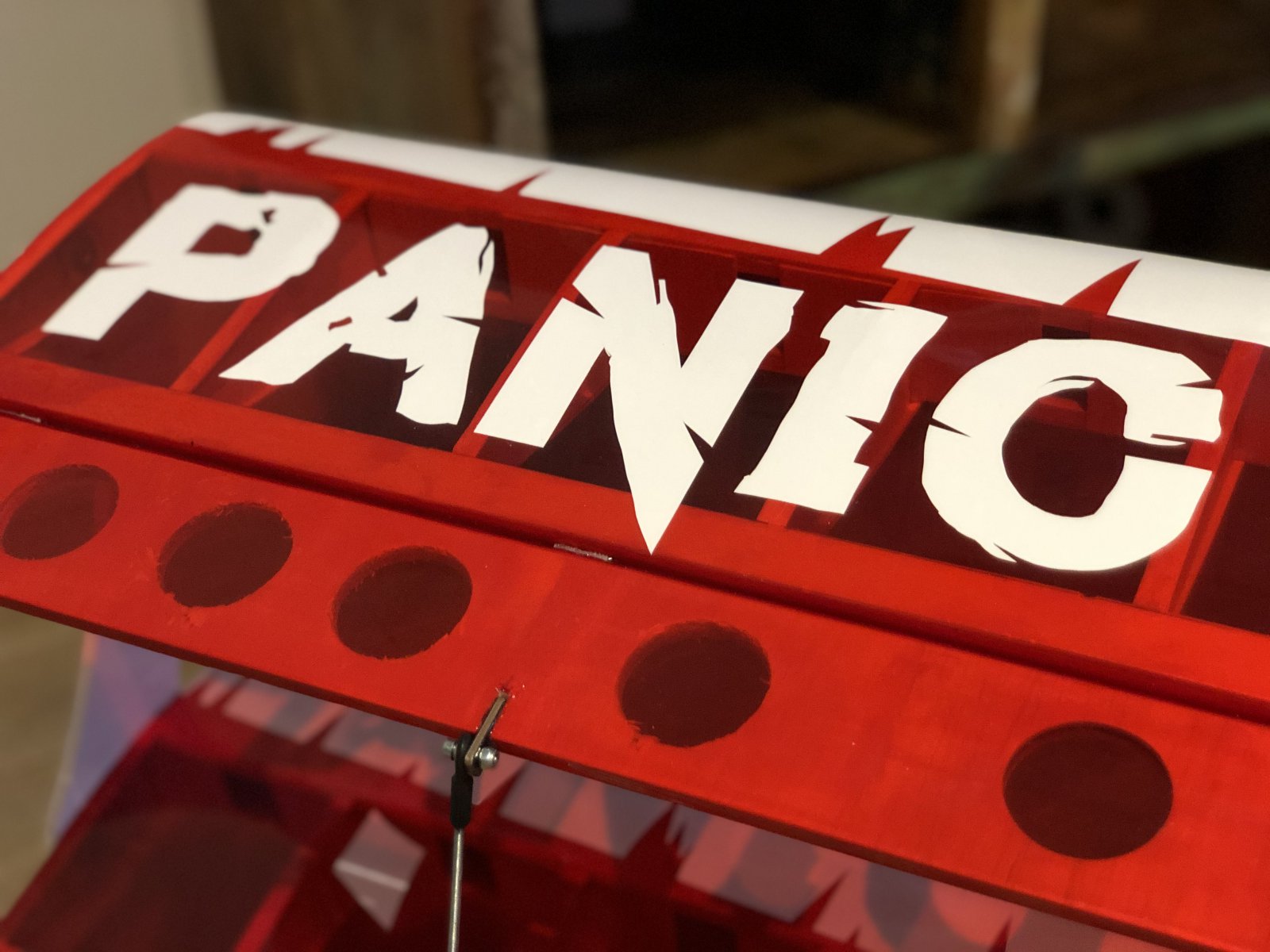

Ik verbaas me over de grote van de roeren. Ik zal maar een beetje oppassen met de uitslagen.
Die grote roeren zitten er niet op om rustig rondjes te vliegen. En de naam geeft ook al iets weg van de vliegeigenschappen:):):). Lang geleden trouwens dat ik er een heb zien vliegen. Volgens mij was dat op een Quartel vliegshow in Delft eind tachtiger jaren. :eek: we worden oud......

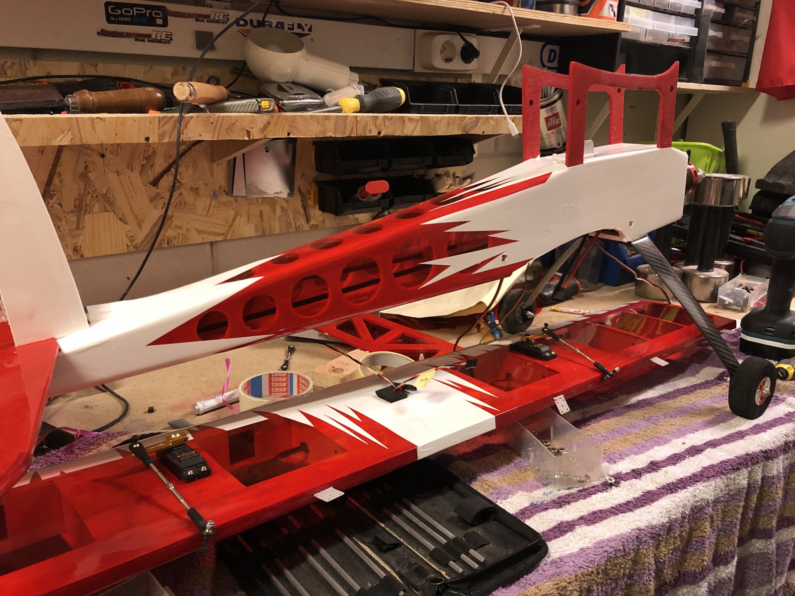

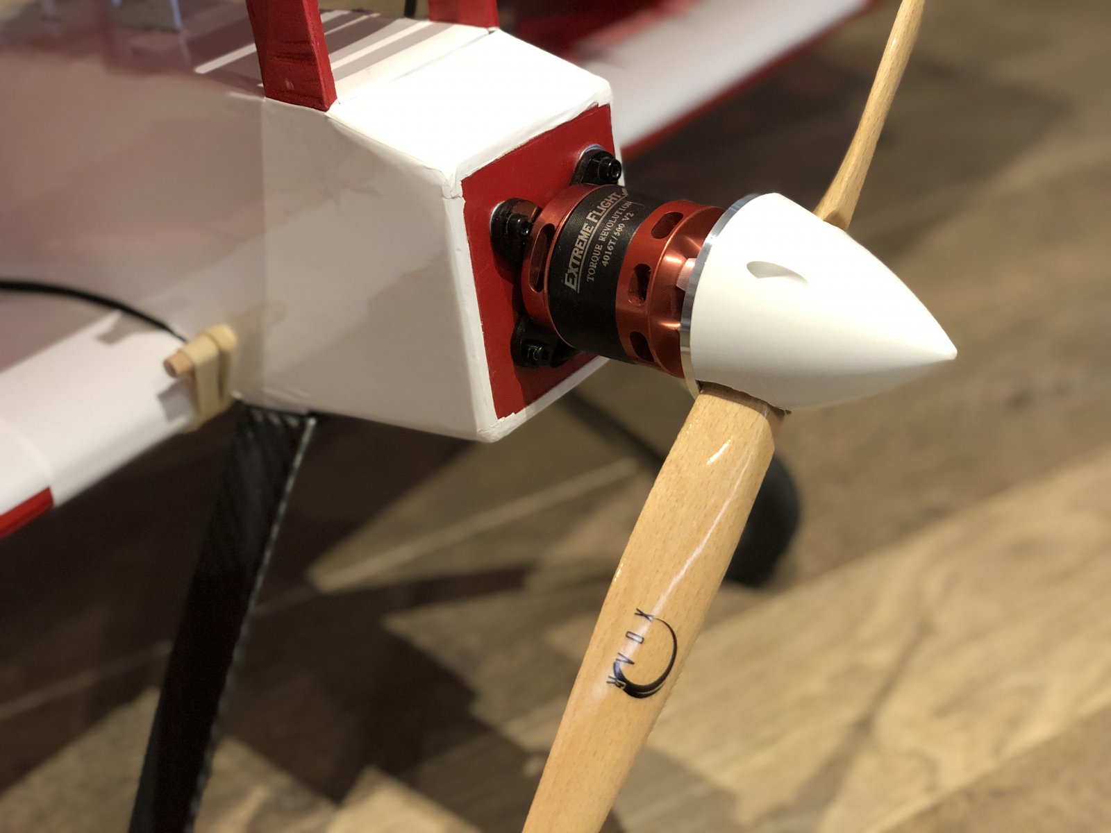

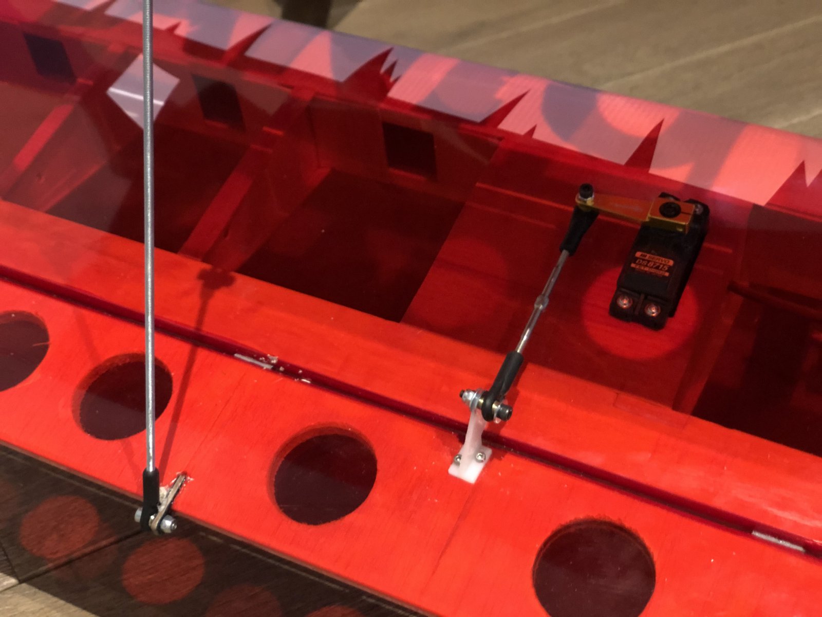

Cover hersteld, scharnieren voor de helft ingelijmd, op z’n pootjes gezet en aileronservo’s erin, de finishlijn is in zicht!
Als het goed is komt morgen de prop, spinner en het programmeerkaartje voor de esc, eens aankijken of het zondag maidenweer wordt!
Toch wel een grappig ding! Heb nog een passende motor liggen. Iemand toevallig de tekening digitaal?

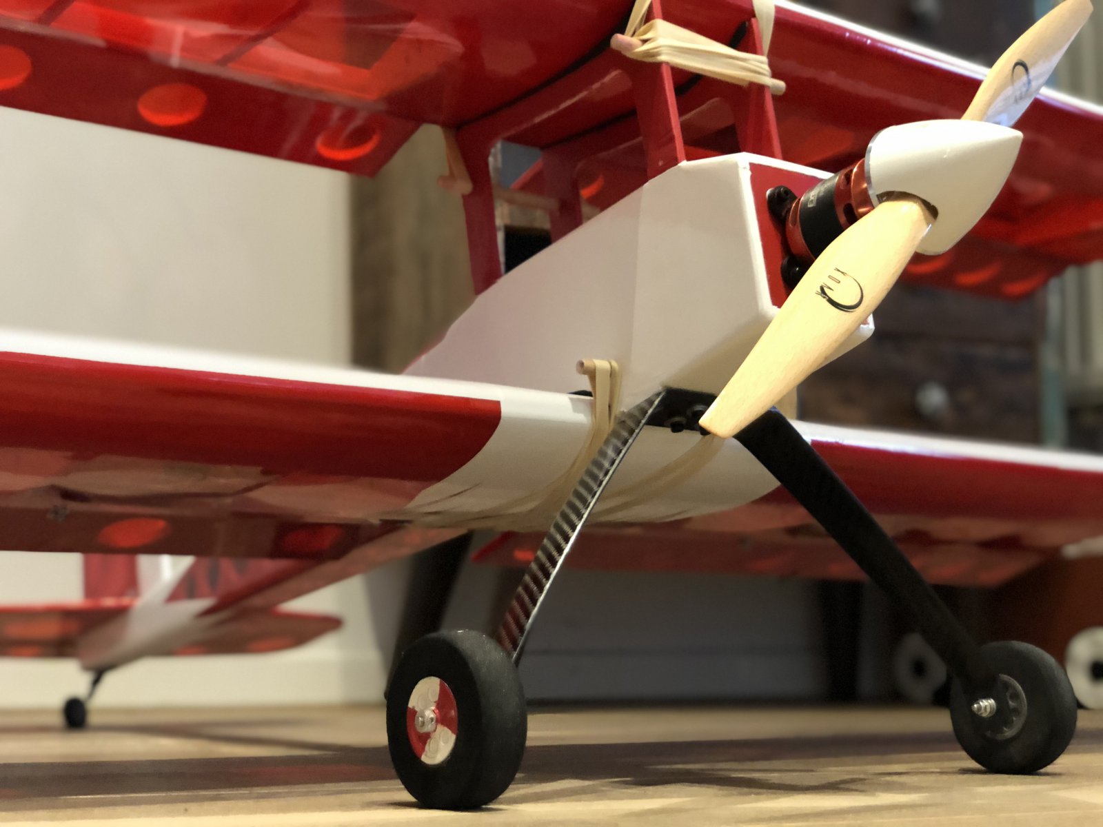

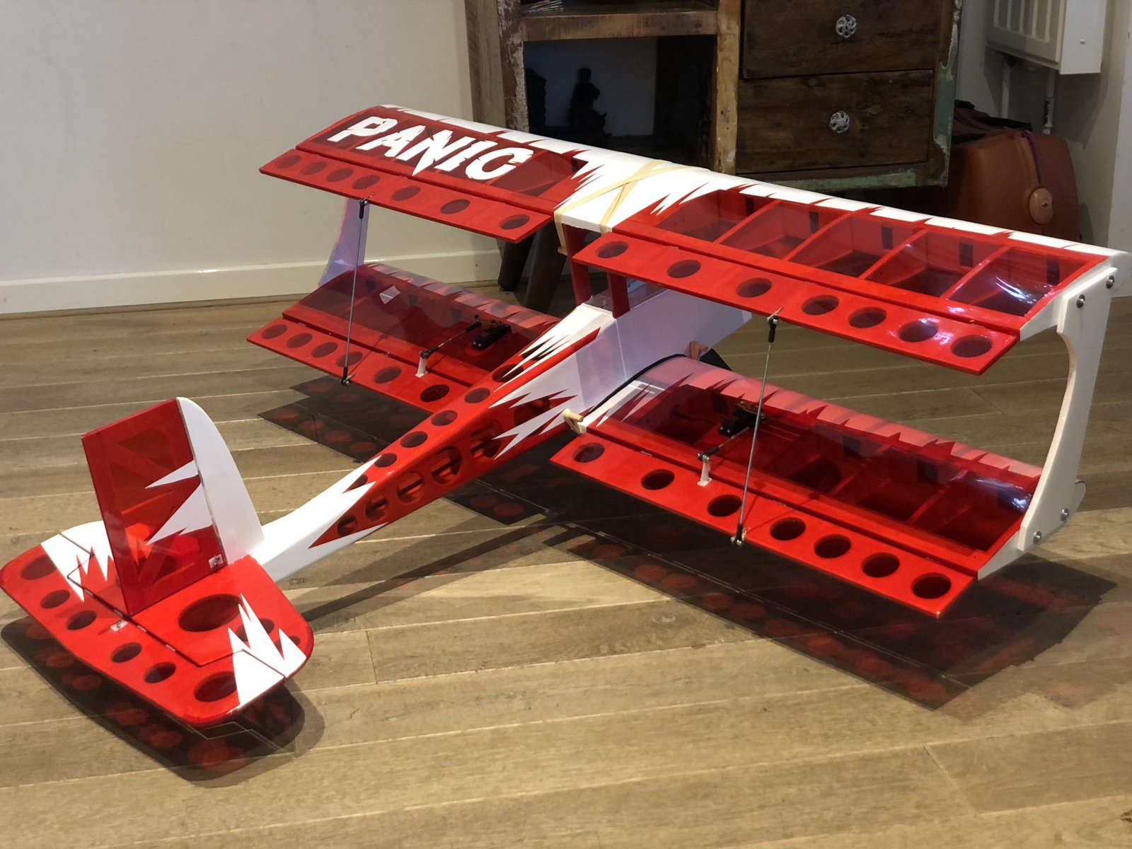

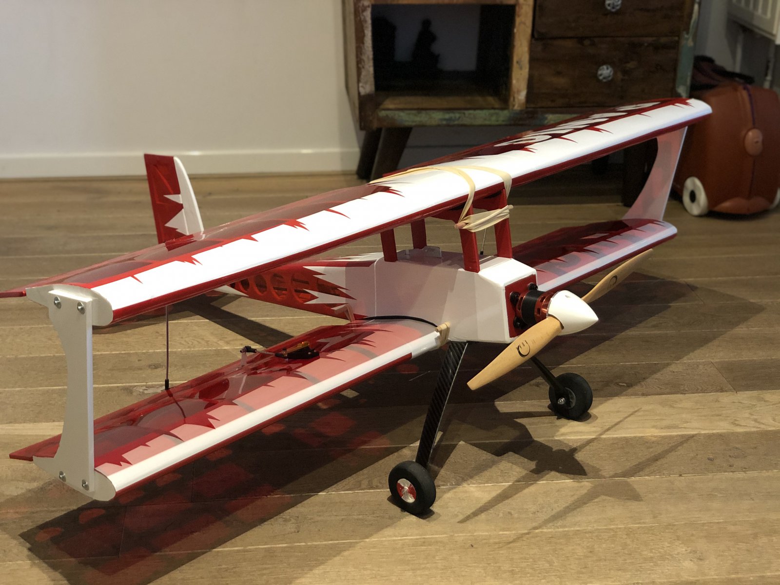

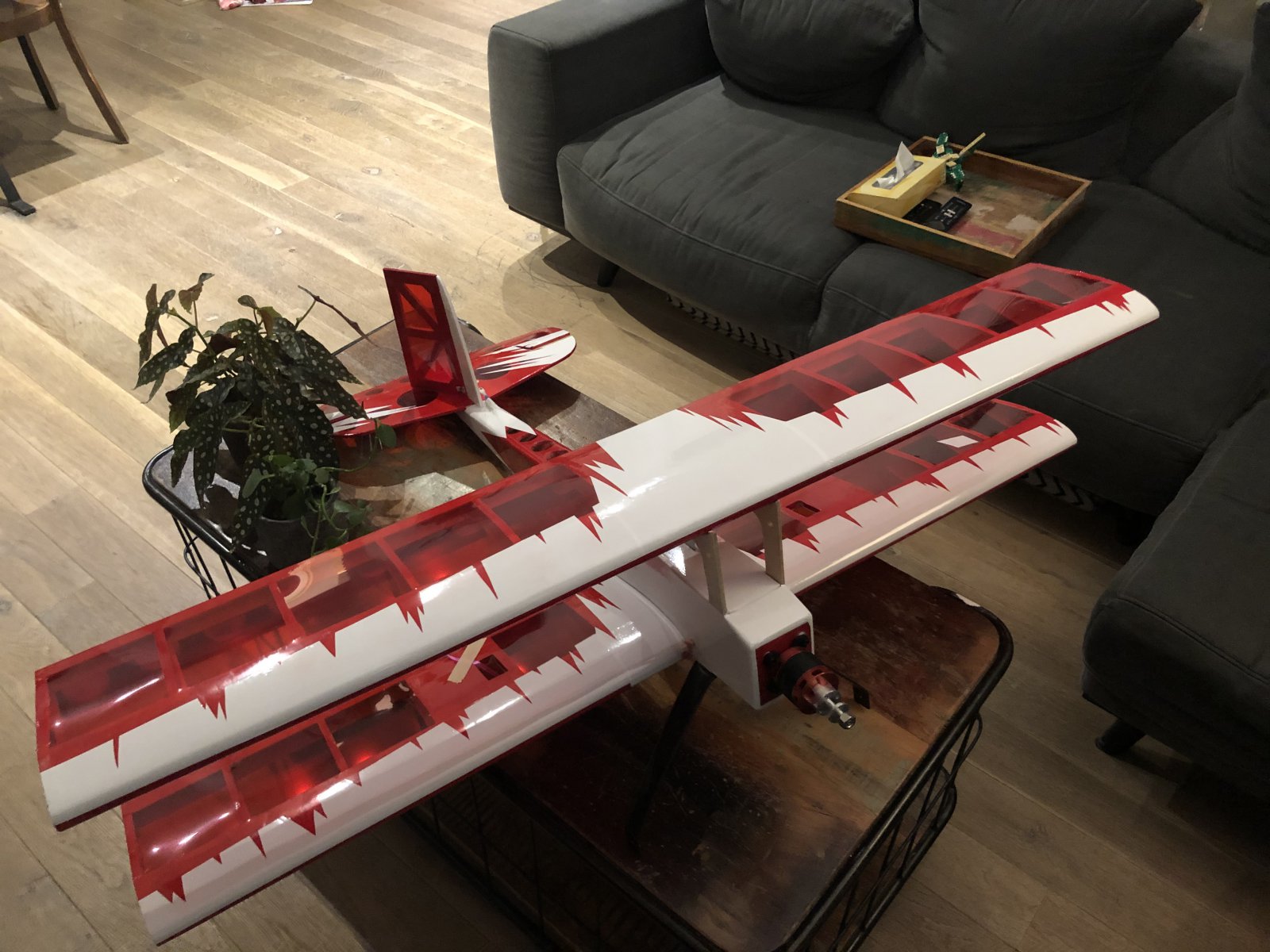

All done!
Nou ben ik nooit kinderachtig wat betreft maidenweer, maar in dit geval wacht ik toch ff een paar dagen, je waait zowat uit je verschoning nu...
blij met het resultaat!
Zonder lood ligt het zwaartepunt net achter recommended, grote kans dat ik ‘em zo juist lekker ga vinden vliegen.

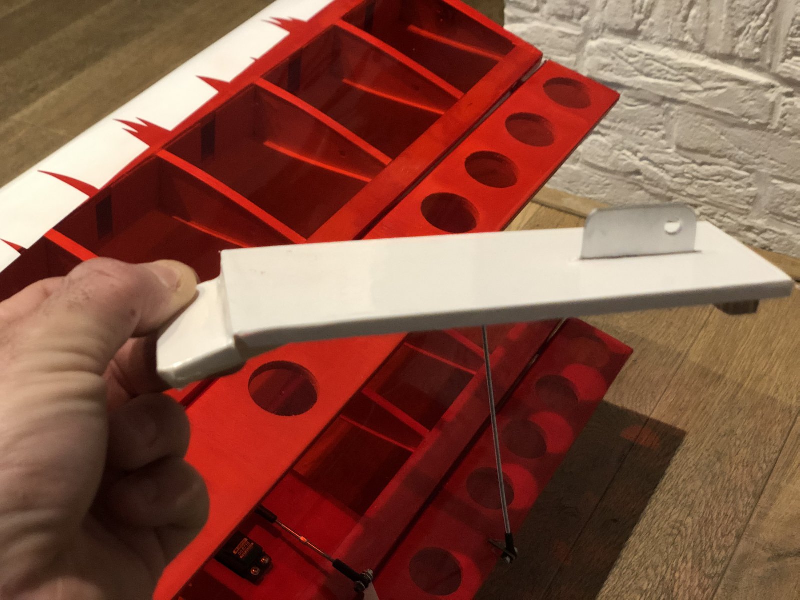

voor het eerst de waterpas-functie van de I-phone gebruikt om onderste en bovenste ailerons uit te lijnen, werkte perfect zo!
Ziet er strak uit, mooi werk! Volgens mij een vermakelijk kistje om te vliegen aan die uitslagen te zien :)
Dat is een understatement.................:worship:..............die uitslagen dan. Ben benieuwd naar de maiden vlucht.

Zonder dollen, ik begin gewoon met 85% expo op alles en dan zien we wel weer verder!
Start bouw op 18 oktober, maiden op 17 november!

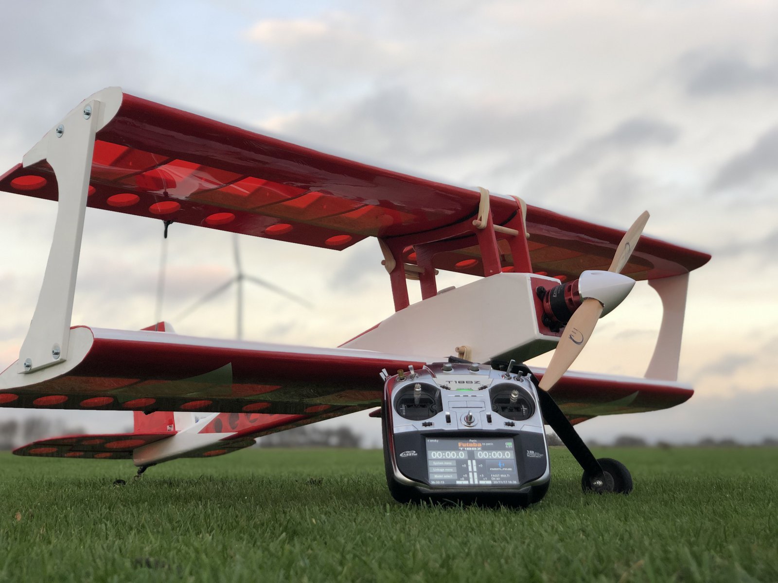

Filmpje volgt, de woei stond behoorlijk aan dus nog niet te gek gemaakt.

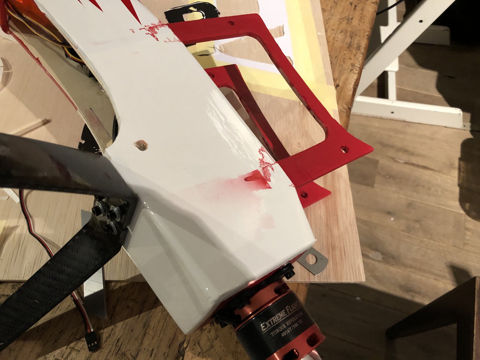

Beetje staartlastig, dus eerst gaat het staartwiel eraf, en daarna kan de motor nog wat naar voor met busjes als het moet.
uitslagen waren prima te handelen met flink wat expo!
