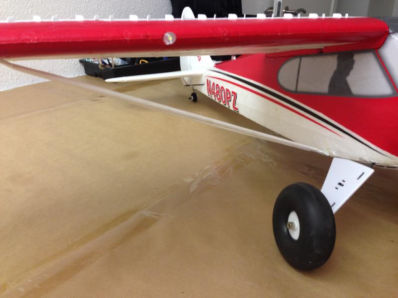

Vond de vleugelstruts overigens wel aan de slappe kant.
Lijkt wel alsof ze ervoor de sier opzitten.
Daar moet ik binnenkort nog even over lezen hoe die eventueel stugger te maken.
Vr Gr E

Struts.
full
Mvg.Bernard

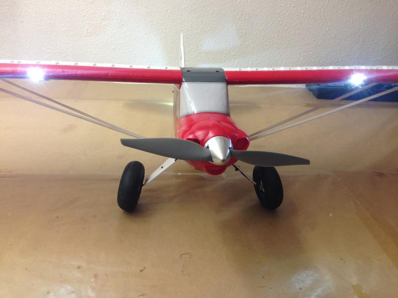

Weet iemand van jullie ofdat er een drie blads prop op kan die past op de stock motoras van de sport cub en zoja.....waar te halen?
Lijkt me nog mooier staan als er een 3 blads of 4 blads prop opzit.
Dan worden de Fly By s nog vetter.

Wat betreft die drieblads props van jouw linkje..............
Heb jij daar zelf ervaring mee?
En kan jij zo zeggen en beamen dat die drieblads prop exact dezelfde binnendiameter heeft als de stock 2 blads props zodat die perfect op de motoras past?
Laatst wat ik wil is dat het niet goed past en ik zelf die drieblads prop moet uitruimen.
Hoor graag van jou want zou em graag willen bestellen.

heb tot nu toe nooit met een driebladsprop gebruikt dus geen ervaring mee. Ik vlieg mijn Sport Cub met een APC 10X5.
