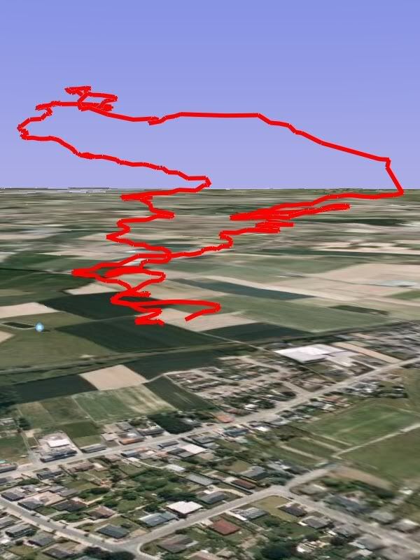

PDA met GPS meegenomen op Easystar als flightdata recorder.

Leuk gedaan, en een heel goed idee,
zelf het spul op m'n spv 700 geinstalleerd, en werkt prima.
Wil het zelf voor een wat andere toepassing gebruiken, maar zal het ook een op een fg monster plakken,
kijken wat ie dan laat zien :)
Stefan

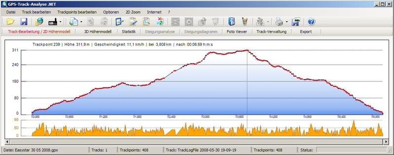

Ok, ik ben een heel eind. De oziexplorer werkt nu. Ik kan de files omzetten met gpsbabel. en krijg een platte lijn in google earth. Alleen het 3d lukt nog niet. Als ik een export doe van uit track analyse.net krijg ik een platte lijn. Ga zo nog ff prutsen maar het is wel leuk :)
Het is gelukt om 3d plaatje te krijgen je moet nog een instelling wijzigen in track analyse.net.
Alleen de hoogte aanduiding van mijn gps klopt niets van. Ik heb een tracklog gemaakt gewoon met de auto. Het hoogte verschil is wel heel erg groot.

Nieuwe tracklog voor de fun
Vandaag de PDA nog eens meegenomen voor de fun.
Er was vrij veel wind dus heb ik niet zo'n mooi spoor kunnen trekken ...
