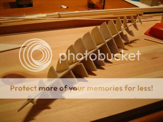

Hier een link naar een fotoalbum van de bouw van een staand model van Pen Duick op schaal 1/40.
Pen Duick is een klassiek zeilyacht in 1898 ontworpen door William Fife en droeg toen de naam "Yum".
Het yacht werd in opdracht van z'n laatste eigenaar, Eric Tabarly, volledig gerestaureerd.
Deze overleed een paar jaar geleden nadat hij, op weg naar een "Fife-bijeenkomst" overboord viel.
http://foto.modelbouwforum.nl/thumbnails.php?album=1865

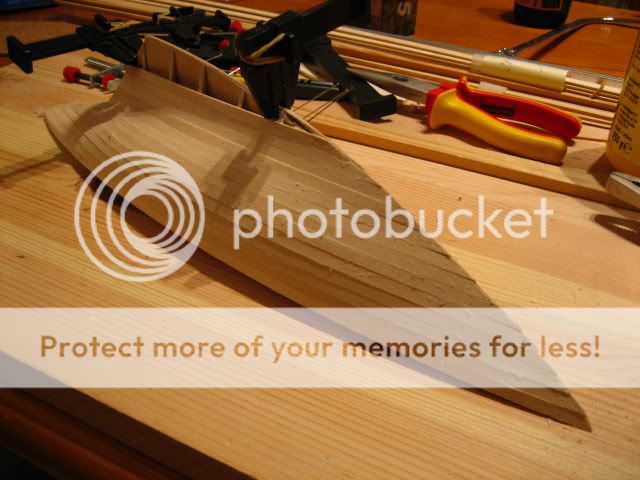

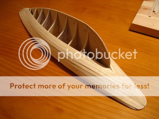

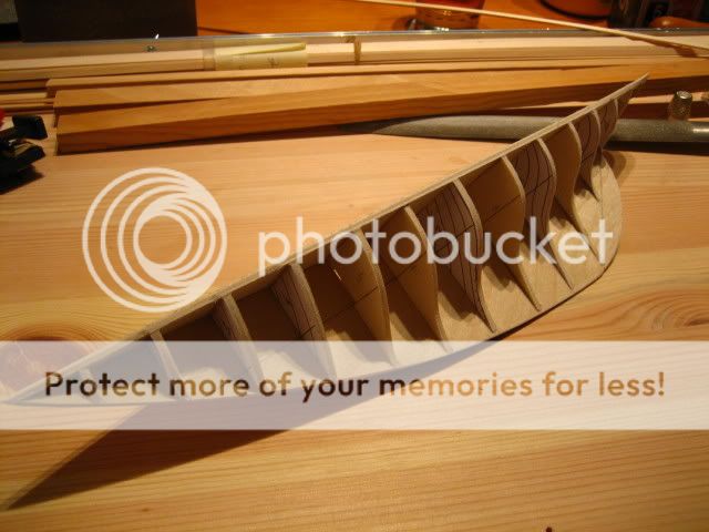

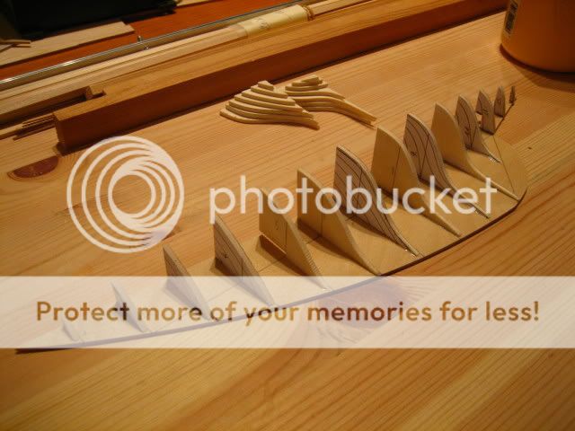

De kiel is van 2mm, de spanten en het dek van 3mm multiplex. Beplanking is met linde van 2x5mm.
Het geheel werd behandeld met G4.
Groetjes,
Frédéric

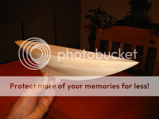

Wouw dat is een waanzinnig mooi rompje kerel!
Inderdaad !
ik heb deze romp bij onze laatste clubvergadering mogen "betasten" en ik moet toegeven dat Frédéric machtig goed werkt 8O
Wat mij altijd verbaast , is dat de "Pen Duick" 109 jaar oud is , en de vormgeving van de romp lijkt zo modern , hedendaags ...

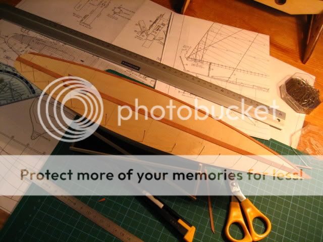

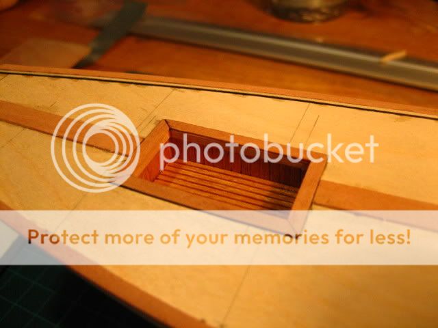

Ik heb eindelijk wat kunnen voortwerken aan mijn modelletje!

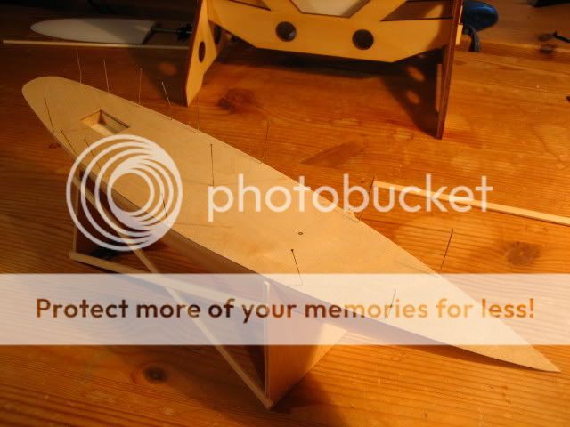

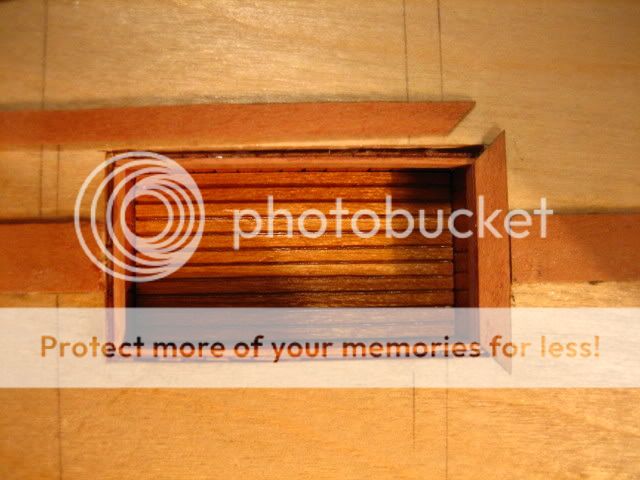

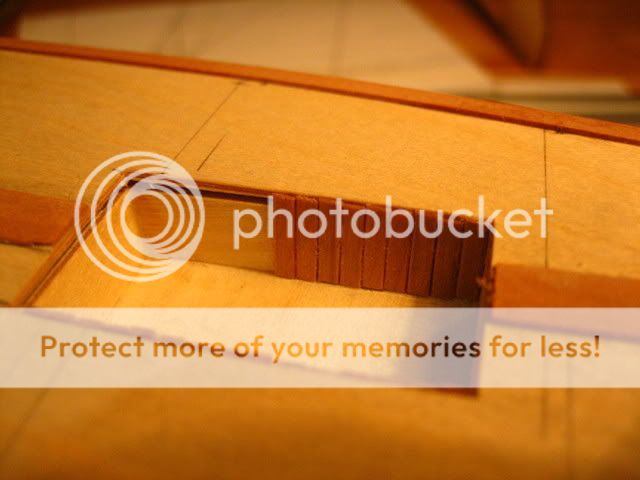

Ik heb een "vals dek" geplaatst daar het eerste helemaal vlak was en het toch wat gebogen moest zijn. Der bestaat vast wel een naam voor, maar die ken ik in het nederlands niet... :(

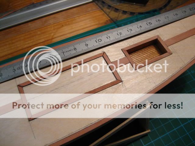

De afwerking van het dek en cockpit doe ik met fineer.

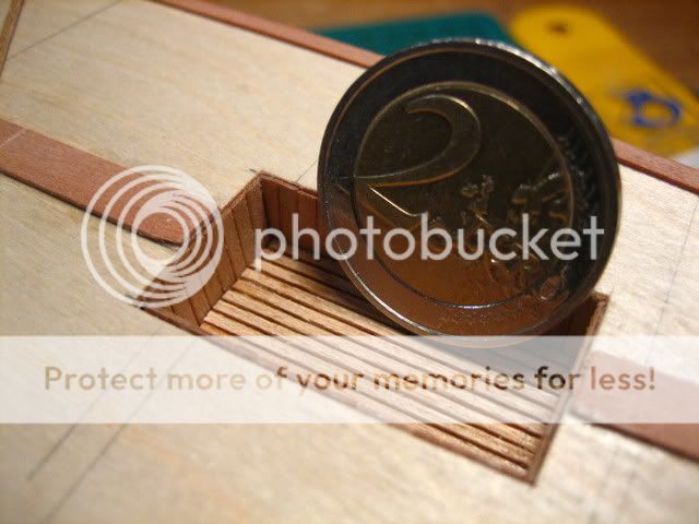

Ik ben begonnen met de koningsplank, dan komt de afwerking van de cockpit en nadien de contouren van alle bovenbouwelementen (die moeten nog komen).
De dekplanken worden ca 1mm breed...
En een geldstuk erbij voor een idee van de grootte te geven...
Zo, dat was het voor de update van vandaag; ik hoop dat de volgende wat sneller komt... :)

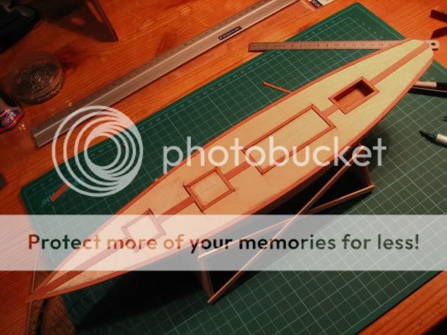

Hallo,

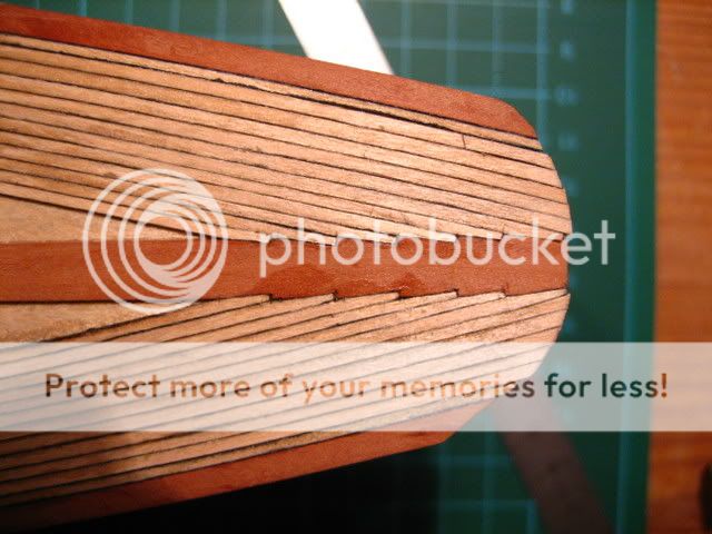

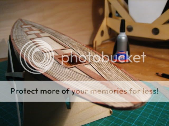

Ik heb nog wat verdergewerkt aan het dek:
Ondertussen ben ik al wat verder met het beplanken van het dek maar heb nog geen fotos genomen. Die volgen binnenkort...

Hallo allemaal,
Allereerst bedankt voor jullie komplimenten! Dat moedigt altijd aan om verder te doen en om te proberen beter te werken. ;)
Koen, teak zou hier niet mooi zijn. De nerven van teak zijn te grof om op deze schaal een mooi effect te geven.
Ik heb de houtsoorten uitgezocht voor hun dichte textuur en dan in functie van hun kleur. Hiervoor heb ik fotos van de echte boot gebruikt.
De deksplanken zijn in fineer van linde, de koningsplank is uit perelaar en de cockpit uit kerselaar en "merisier" (ken hier de nederlandse benaming niet voor).

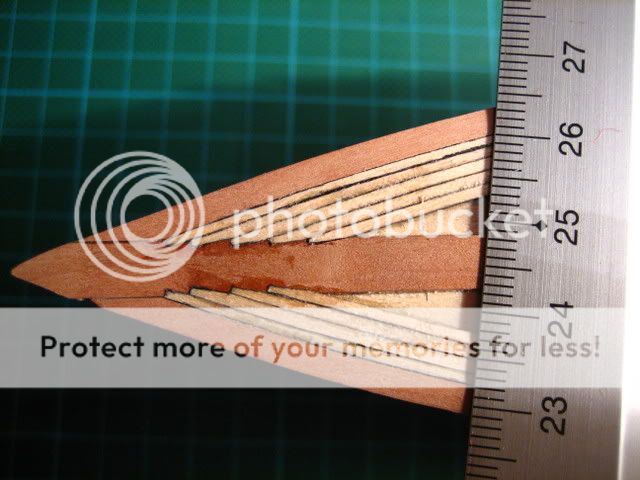

Newbie,
Gewoon met zwart potlood. Ik heb eerst geprobeerd met aquarelpotlood maar dat liep uit. De inkt van een stift trok te ver in het hout en voor papier zijn deze plankjes nogal dun (0.4mm dik op +/- 1.2mm breed).
Nu zien de breeuwnaden er nog tamelijk grof uit maar eens het dek zal geschraapt zijn worden ze fijner. We zullen dan wel zien wat er van overblijft!... :) Maar ik denk wel dat het goed komt.
Hier heb ik het al een beetje geschraapt en licht geschuurd:
De techniek met papier heb ik gebruikt voor een dek op een grotere schaal:
