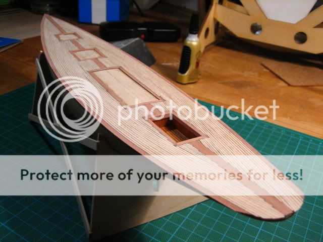

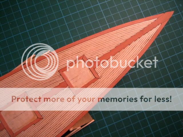

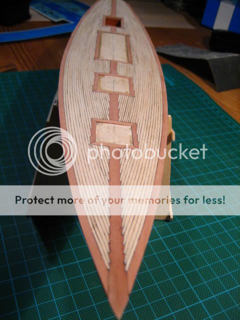

Zo, het dek is... neen, niet klaar! Alle plankjes zijn geplakt, het dek werd afgekrabt, geschuurd, nog gekrabd...
Nu ben ik de poriënvuller aan het aanbrengen.
Klein probleempje, er zijn toch een paar spleetjes tussen sommige planken. Deze zijn maar een paar tienden van een millimeter breed maar toch lijken ze enorm en de poriënvuller lijkt dit niet op te lossen.
Dus breng ik meer lagen aan en schuur af en toe in de hoop dat het product uiteindelijk de spleetjes zal opvullen.
Fotos:
Tijdens het afkrabben en schuren:
Na een paar lagen poriënvuller:
wordt vervolgt...:)

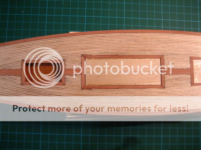

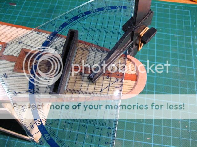

Hallo allemaal,
Mini-update, 'k heb de laatste tijd niet veel gedaan...
Dit stukje heb ik gemaakt door twee stukjes fineer van 0.5mm op mekaar te plakken en vervolgens uit te zagen en op maat te maken.
Het lichte gedeelte op het dek is te wijten aan het wegschuren van de poriënvuller voor een betere hechting.
De geodriehoek dient om het stuk goed te centreren.
Tot de volgende...:)
